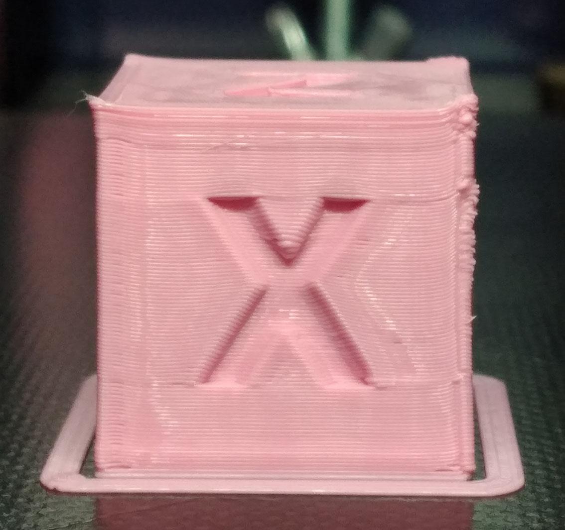

  2. @FoNzYGrazie mille per i suggerimenti! Proverò a seguire tutti i passaggi che mi hai suggerito e riposterò il cubo 🙂
  3. Buongiorno, dopo aver risolto assieme a voi il problema dello stringing (https://www.stampa3d-forum.it/forums/topic/14384-stringing-pla/) ho iniziato a produrre felicemente le mie prime stampe 3D senza filamenti a destra e manca. Eliminando il fattore stringing, le mie stampe continuavano ad avere altri problemi e quindi ho iniziato a stampare dei cubi di calibrazione come test. Allego uno dei test fatti e si può notare che i layers sono molto vistosi e privi di uniformità ed inoltre ci sono dei rialzi agli angoli. La mia anycubic 4maxpro2 monta un estrusore direct e questi sono i parametri principali di stampa (Cura) che ho usato nel test in allegato: Testr/letto: 200/60°C, print/travel speed: 40/150mms, retraction: 3mm/30mms, fan speed:10°C (che mi ha risolto lo stringing), layer height/initial layer height:0.2/0.3, line width:0.4. Gli altri parametri sono quelli di default. Grazie ancora per l'attenzione 🙂 Non sono riuscito a trovare un post analogo sul forum e mi scuso qualora l'argomento fosse già stato affrontato
  4. In Cura c'è anche L'infill overlap percentage come descritto qui https://support.ultimaker.com/hc/en-us/articles/360012607079-Infill-settings Dovrebbe minimizzare gli spazi tra l'infill e la parete, qualora ci fossero dei buchi. Purtroppo non c'ho mai giocato avendo anche io una stampante da poco tempo. Ma prova anche a dare un'occhiata al link che ti ho riportato sopra che spiega alcuni settaggi di cura. Ovviamente segui soprattutto i consigli dei più esperti del forum 😉 In quel link viene spiegato anche la skin overlap proposta da @eaman
