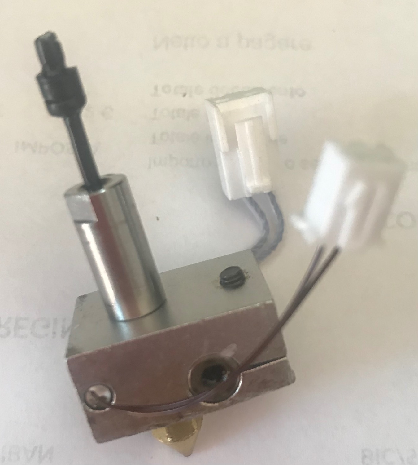

  1. Buona sera a tutti, la stampante ha lavorato tantissimo e ho risolto via via le problematiche più disparate facendo sempre riferimento ai pezzi di ricambio presenti sul mercato. Testardamente mi ci sono affezionato. Ma ultimamente, quando accendo la stampante nonostante avessi ora ora ordinato e cambiato l'intero hotent, la temperatura del termistore segna -14 gradi, come se mancassero contatti. La stampante sembra morta e va in allarme se cerco di modificare la temperatura. Ripeto ci sono affezionato e non vorrei che dovessi sostituire la mainboard. C'è qualche altra soluzione?

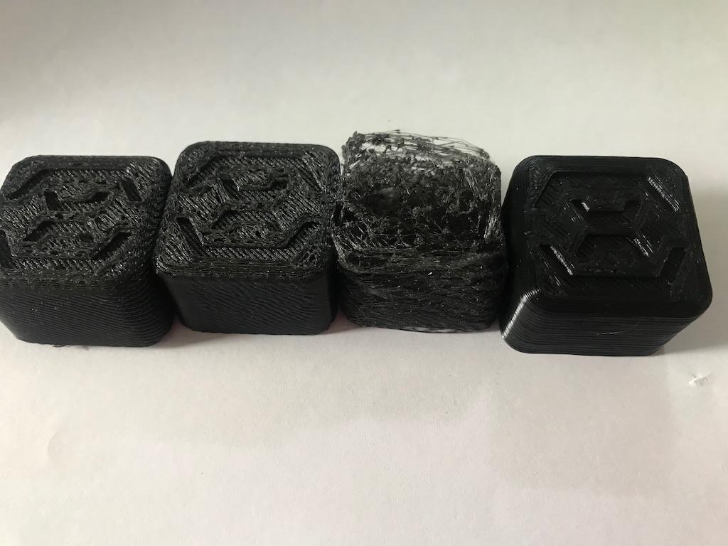

  2. grazie infinite e di cuore!! ho scaricato Pronteface e studierò promesso!!! Sei bravissimo!!!! Stato iniziale:SENDING:M503 echo: G21 ; Units in mm (mm) echo: M149 C ; Units in Celsius echo:; Filament settings: echo: M200 S1 D1.75 echo:; Steps per unit: echo: M92 X80.12 Y80.12 Z400.00 E445.00 Stato finale:SENDING:M503 echo: G21 ; Units in mm (mm) echo: M149 C ; Units in Celsius echo:; Filament settings: Disabled echo: M200 S0 D1.75 echo:; Steps per unit: echo: M92 X80.12 Y80.12 Z400.00 E2221.00 risultato dando come nel tutorial 150mm di estrusione di comando: G1 E150 F200 la stampante ne consuma 92...me ne aspettavo 150 in realtà...ma mi accontento anche a volte di non capire...ma...ma.. poi alla fine ha stampato il cube.gcode benissimo...ultimo a destra nella foto...il terzo era il cubo della depressione per il quale avevo deciso di sotterrare la stampante.... Ancora grazie!!!!.....anche io imparo!!!!

  5. 😱.... lo spingifilo dell'Artillery hornet dopo la sua sostituzione sembra funzionare...il filamento viene consumato ed estruso.....ma questo è il risultato della stampa del Cube.gcode (prima foto) che due mesi fa era perfetto. Stampa in modo ragnateloso...l'estrusore è stato cambiato e heatbreak pulito e liberato dal filamento deformato che lo occludeva (seconda foto) ...che fare?...ditemi voi...possibile che il nuovo spingifilo non dia la necessaria pressione?...i primi layer sembrano regolari poi piano piano diventano confusi e ragnatelosi. Aiutatemi!!!

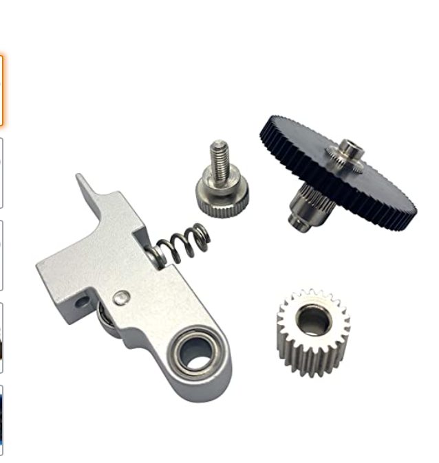

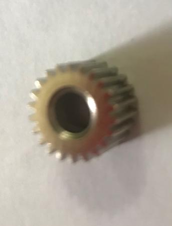

  6. Buongiorno a tutti, ho acquistato quello che mi è stato indicato secondo il vostro consiglio: (3DPLady - Estrusore per stampanti Artillery Sidewinder X1/ Genius Titan Aero, kit aggiornato in metallo), e ho montato il tutto sostituendo lo spingifilo rotto della stampante Artillery Hornet che hai acquistato da due mesi. Del Kit propone un oggetto che io non riesco a identificare né a servirmene che allego nella prima foto. Potreste aiutarmi a dire cosa serve...Lo spingifilo adesso funziona...ma la stampante ancora no🥵...probabilmente potrebbe essere intasato heatbreak dell'artyllery hornet che mi affretterò a sostituire. Che ne dite?... saluti da un Ignorante 3d

  9. Bravi...letto sulla recensioni di Amazon sono proprio gli stessi! Fatto l'acquisto. Mi rendo conto che sto assumendo con l'età gli stessi difetti dei miei alunni...sto diventando impaziente e questo non giova al "sapere"...mi sono ritrovato questo portentoso giocattolo con una fretta di fare che porta poi agli errori. Cambiando il filo di Pla di un altro colore sempre per la fretta non mi sono accorto che era di due centesimi di millimetro in più e questo ha fatto inceppate il filamento dentro il cavo di Bowden...non riuscivo più a tiralo indietro e sicuramente ho forzato troppo. Ma ditemi un pò quel pignone "godronato" che ha sofferto e tutti i meccanismi che dovrò sostituire hanno a che fare con la velocità di estrusione? Purtroppo nel libretto delle istruzioni della stampante manca "l'anatomia" e la "fisiologia" della stampante stessa e si danno le istruzioni non per gli alunni ma per i professori già navigati. Prometto di leggere di più...😀e di avere meno fretta
  10. Scusate ancora per l'invadenza e per non essermi presentato, sono exinsegnante in pensione con il piacere ora di giocare perchè finalmente sono padrone del mio tempo...ho ancora la voglia di imparare ma quando si è rotto questo giocattolino mi ha preso l'ansia del tutto e subito. Mi spaventava l'idea di rimandare il tutto indietro avendola ordinata da Banggood...comunque grazie per il link su Amazon...spero che quei i pezzi di ricambio della mia Artyllery Hornet siano uguali o compatibili con quelli che proponete e che riguardano l'ArtillerySidewinter X1 che vedo sul sito di Amazon. Grazie ancora

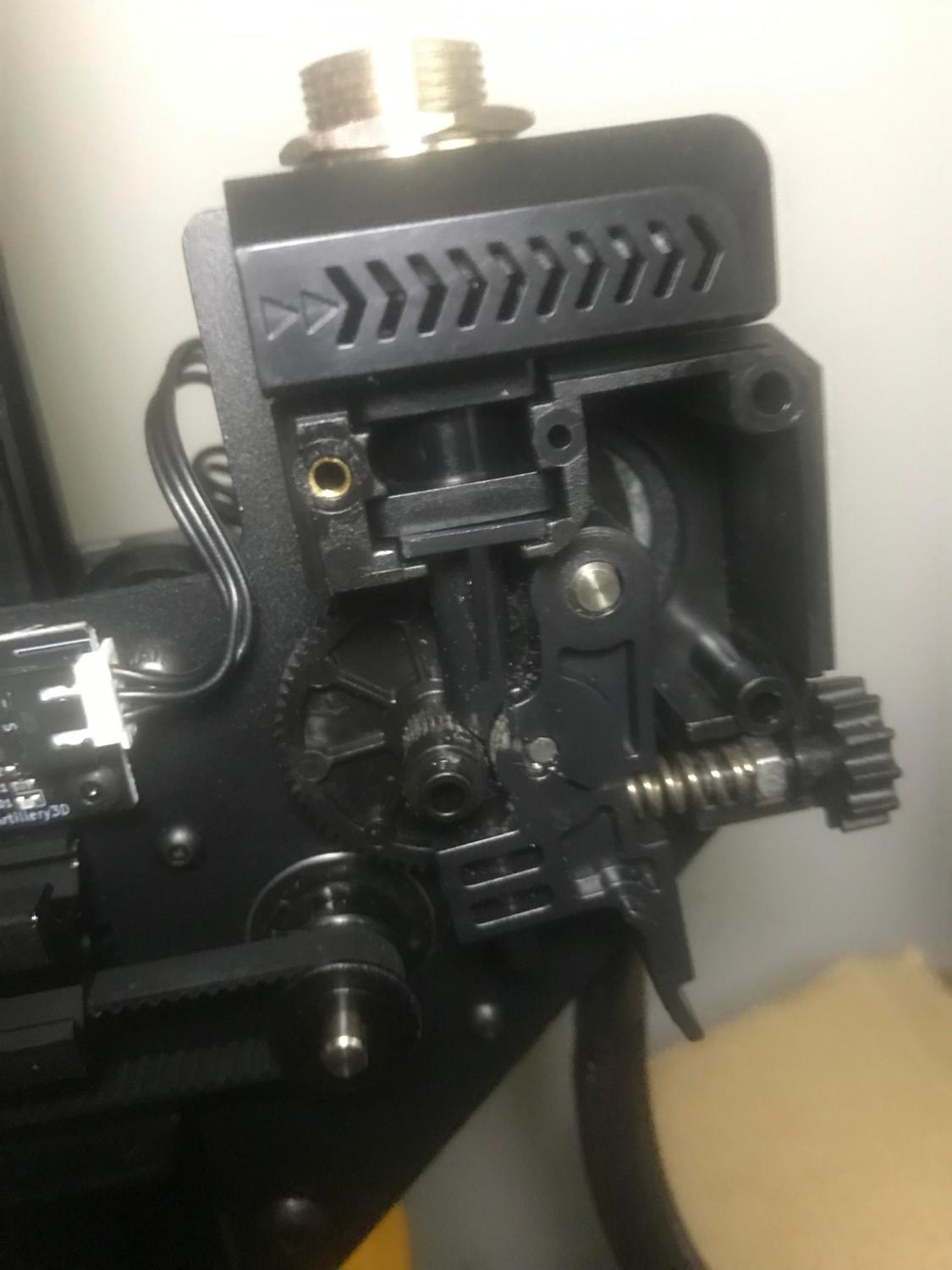

    buongiorno a tutti!!
    Piacere, sono un neofita della stampa 3d, e ho comperato due mesi fa un artillery hornet via Bangggood. Purtroppo l'ingranaggio della puleggia che spinge il filamento si è rotto e vi chiedo a chi potrei rivolgermi per la sostituzione come potete vedere nell'immagine allegata. Per il resto la stampante ha funzionato bene. Commercialmente ci sono dei siti che si occupano di ricambi ma ho trovato solo parte del meccanismo. Potete darmi indicazioni? Vi ringrazio anticipatamente
