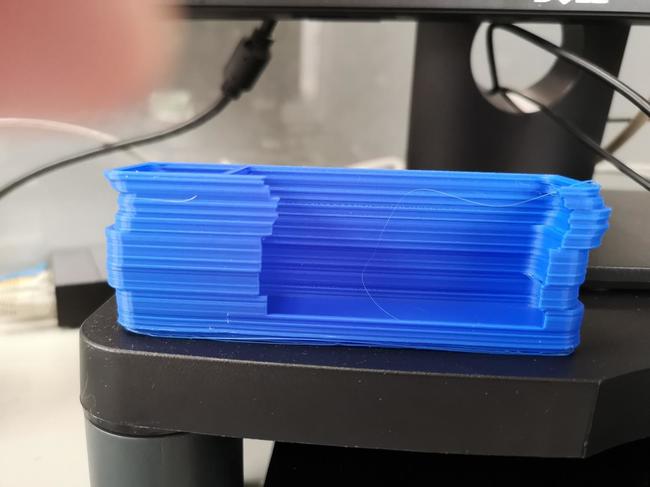

  1. Perfetto, Infatti io lo intendevo come lubrificante. Questo vuol dire che non si smette mai di imparare. Grazie ragazzi e abbiate pazienza da un bischero come me 😄 😁 PS: Ho modificato il post 😁😉
  2. E ti pareva che non sbagliavo. 😀 Ok stasera li pulisco e uso il grasso che do alla mia moto fz6 (spero che vada bene cosi) Va beh, anche oggi ho imparato qualche cosa. Grazie FoNzY. 😉
  3. Buongiorno. Per i quelli che partono a montare per la prima volta una stampante 3d comprate NON IL "WD40" ma un lubrificante e spuzzatene un poco nei cuscinetti delle ruote degli assi x y e z. Io ho perso una settimana in prove con stampe che slittavano i layer sull'asse x. Una volta unti i cuscinetti le stampe sono diventate perfette. Questo anche grazie ai suggerimenti che mi hanno dato nel forum. Spero che sia utile Buona giornata

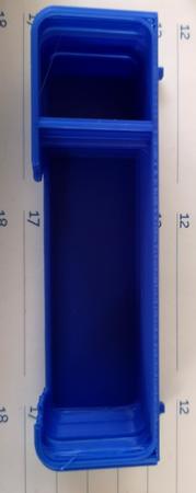

  4. Buongiorno. Ieri sera ho fatto i controlli che avete detto, ho messo un poco di olio nei cuscinetti delle ruote ed ho anche tirato un poco la cinghia dell asse X e voilà la stampa ora è perfetta. Grazie a tutti ragazzi siete fantastici. PS il pezzo era orientato lungo l'asse X. Grazie tantissimo.
  5. Stasera provo a ricontrollare la stampante.
  6. questa è la foto dall'alto:

  8. Buongiorno a tutta la banda. Premetto che prima di scrivere mi sono messo a leggere i post ricercando il problema, ma mi sono incasinato il cervello. Quando stampo la stampante sembra che i layer slittino sia a destra che a sinistra a sinistra. Ho fatto diverse prove (anche l'ubicazione della stampante stessa da una scrivania ad un'altra) ma niente. Vi metto la foto della stampa in questione. Se nel forum ce una guida per migliorare me la postate?. Grazie e buona giornata
