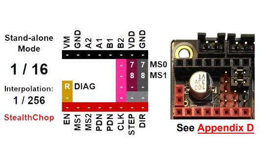

  2. Ciao a tutti, Ho attivato la funzione di z probe wizzard in marlin, adesso però se lo utilizzo mi viene un set a -1,20 ma quando vado a stampare mi rimane molto piu alto, infatti devo abbassarlo a -1,90 per essere corretto. Qualcuno ha qualche idea? non riesco a venirne a capo. grazie.
  3. Grazie, Con la tua info sono andato a controllare gli step ed effettivamente la mia anet e configurata 1/16 mentre la scheda era settata con 1/8. Ora funziona correttamente anche il sensore Bltouch. Lascio l'immagine allegata della mia configurazione, magari servirà a qualcuno che ha il mio stesso problema.....
