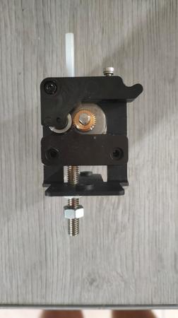

  1. Ti allego una foto del mio estrusore, ho fatto la prova che mi hai detto (ad estrusore motnato con hotend e tutto) a mano non sento sforzi fino a quando ovviamente non arrivo al ugello, la cosa che ho notato è che dopo alcune ore di stampa che questo problema si verifica, può essere colpa di un insufficiente raffreddamento e che il filo rimanga "incastrato" in qualche modo nella barra filettata con il tubo in ptfe?
  2. Allora il problema dell'allineamento del filo l'ho pensato pure io all'inizio ma dopo molte prove e diverse soluzioni non ho notato alcun cambiamento, escludo che si siano usurate sedi o altro in quanto ho comprato la stampante pochi giorni fa e da allora ho fatto solo 3 pezzi ( 3 ruote dentate piccole ) per il progetto d'esame e la ruota godronata non presenta alcun segno di usura e tutti i dentini sono integri, ma quando dici: allineare il filamento / ingranaggi un po' piu' in alto in modo che la seconda ruota godronata girando non consumi la base su cui ruota; cosa intendi con allineare filo ingranaggi?
  3. Non penso sia allineato male il filo, ho fatto due staffe a L che mi tengono la bobina perfettamente sopra l'estrusore e il filamento scende dritto senza fare pieghe o curve strane, in più la bobina e su due cuscinetti a sfere che le permettono di girare liberamente quando l'estrusore "tira" il filo
  4. Il test dei mm estrusi l'ho fatto ed estrude alla perfezione quando non slitta l'ingranaggio, per smontare ho per prima cosa svitato le viti che tengono estrusore hotend ecc fissati, poi ho tolto l'ugello e il blocco riscaldante infine la barra filettata con all'interno il tubo in PTFE ed ho pulito tutto No no allora la ruota godronata e ben fissata all'albero del motore, la ruota godronata e nuova e non ci sono residui di polvere o altro Ora guardando meglio e facendo un segno con il pennarello ho notato che la ruota godronata ed il motore rimangono bloccati come se non riuscissero a spingere il filo ma se con la mano tengo il filo spinto verso il basso ( verso l'estrusore) funziona correttamente
  5. Allora sto stampando del PLA temperatura 220 gradi e il piatto a 60, ho già stampato diversi pezzi che sono venuti molto bene e senza imperfezioni, il problema si è presentato un paio di giorni fa all'improvviso e oggi ha iniziato a slittare anche ad inizio stampa
  6. Buongiorno, premetto che non sono molto esperto nella stampa 3d, di recente ho acquistato un Prusa i3 pro b, e sto avendo un problema dovuto allo slittamento dell'estrusore, all'inizio della stampa funziona alla perfezione però superate le 4/5 ore di stampa (i modelli da stampare sono abbastanza grandi e occupano quasi tutto il piano di lavoro) inizio a sentire "tac tac" dall'estrusore e l'ingranaggio che dovrebbe tirare il filo slitta sul filo stesso. Ho gia smontato l'estrusore, pulito l'hotend e l'ugello ma il problema persiste. Qualcuno sa come posso risolvere o ha già avuto il mio stesso problema? Grazie in anticipo
