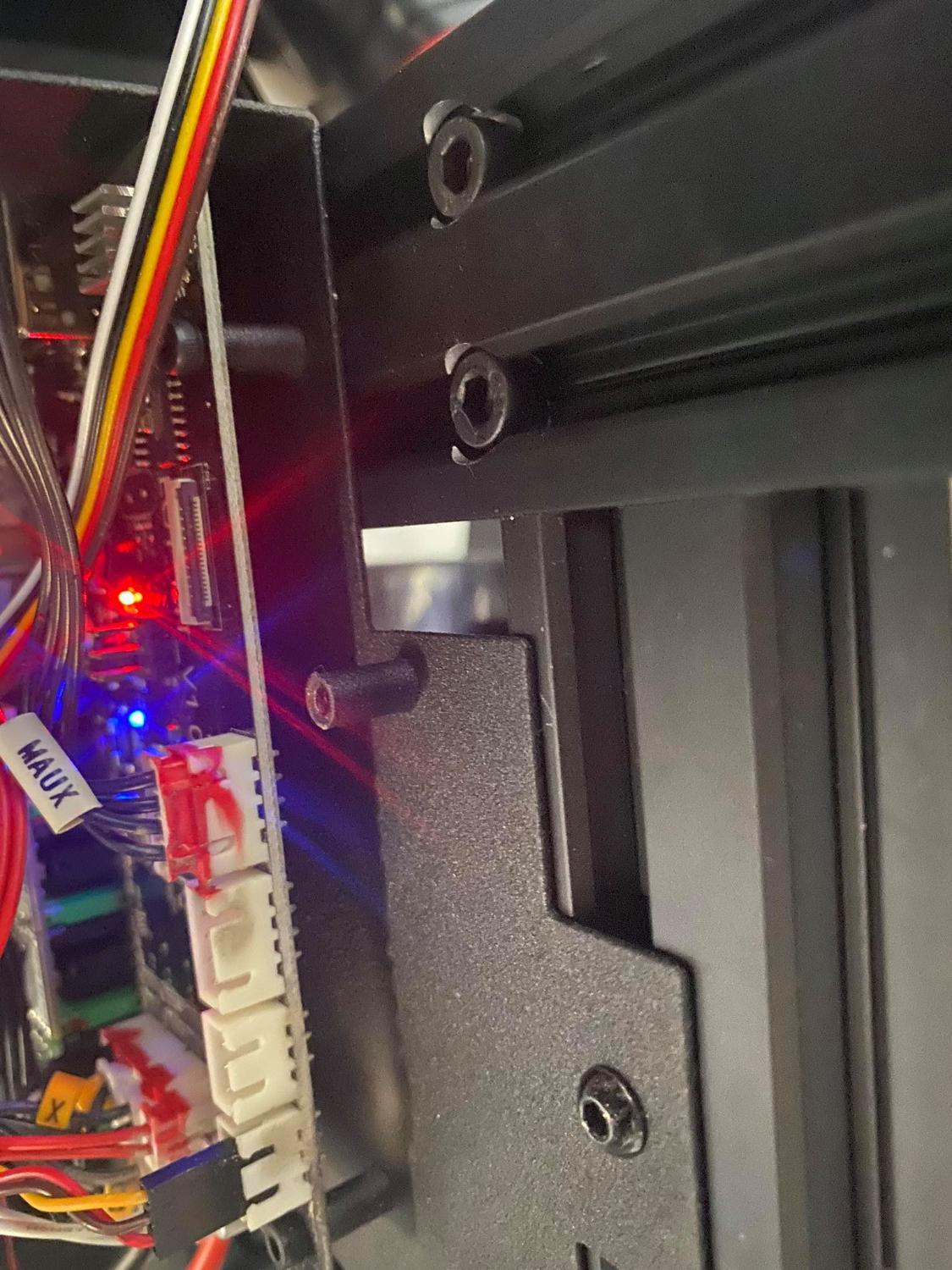

  1. Buongiorno a tutti, la mia Longer Lk4 pro non vuole accendersi, l'alimentatore parte si sente la ventola all'accensione, ma sulla scheda madre, una flash luce rossa nessun bip e display spento, cosa può essere? Buongiorno a tutti

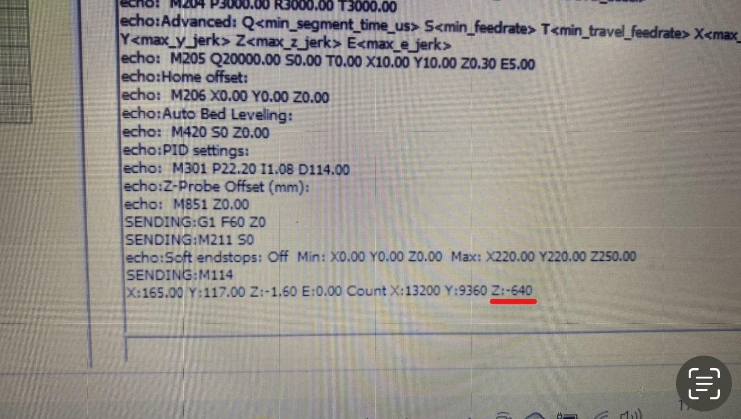

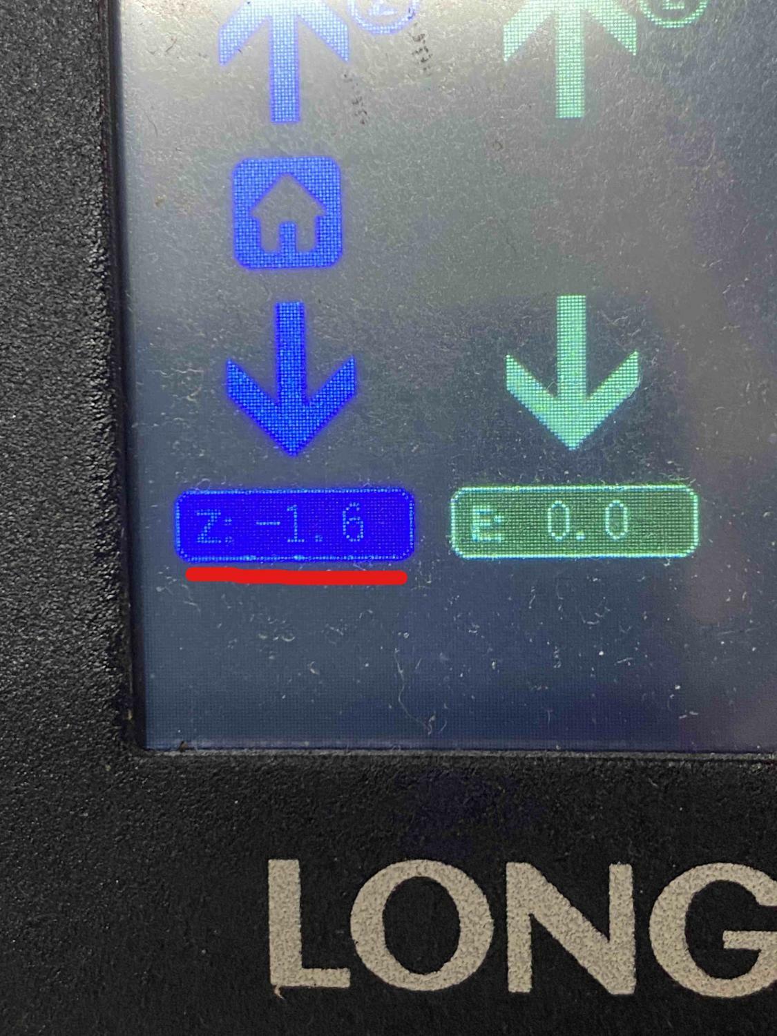

  2. Rieccomi qui con lo stesso dubbio mi posto le foto che ho fatto per farvi capire sperando che posso risolvere il problema, in pratica in pronterface, quando do il comando M114 mi da un valore diverso da quello della macchina, come posso risolverlo?
  3. Grazie tante, ho impostato PRONTERFACE con i comandi rapidi, il punto che lascia perplesso è come mai quando trovo l'altezza giusta sulla stampante mi segna un valore ( es. -0.2), mentre sullo schermo del pc su pronterface al comando di controllo M114 mi da un valore diverso ( es. 120), ovviamente la tua lista è quella giusta, ma volevo capire questa differenza. Nel pomeriggio posto delle foto dove cerco di far capire ciò che intendevo. Comunque grazie la tua lista mi è utile
  4. Buongiorno a tutti, usando pronterface mi sono accorto che i valori dello Z OFFSET sono diversi da quelli della macchina, cerco di spiegarmi, ho una Longer LK4 PRO, ho montato il BLTOUCH originale, e di conseguenza seguo la guida per la calibrazione dello z offset, dopo che ho impostato l'altezza tra il piano e il noozle, mando il comando M114 che dovrebbe darmi lettura dell'altezza ( -0.2 ecc ecc) invcece mi da dei valori diversi tipo -40 mentre la macchina mi dice -0.2 di altezza dell'asse Z. Ho chiesto a diversi gruppi su Facebook, ma senza risposte, spero di trovare qui una soluzione. Vi ringrazio anticipatamente. Buona giornata a tutti

  11. ho fatto tutto ma adesso si completamente impallato non si accende nemmeno il monitor, ho paura che è partita la scheda madre ho il led blu e rosso fisso adesso consigli?
  12. Buon pomeriggio raggazzi, problema risolto, grazie di cuore, il problema credo che anzichè usare cura per caricare il firmware sulla stampante ho usato una sd, che penso abbia impallato tutto, comunque adesso funziona, grazie ancrora di cuore e vermante gentili. Buona stampa a tutti
