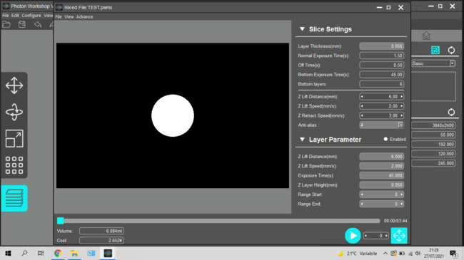

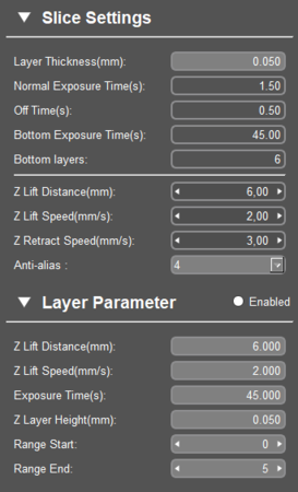

  6. questi sono i parametri della stampa di prova che ho realizzato senza problemi.
  7. sicuramente il problema sono io che non avrò fatto qualcosa di corretto.. almeno spero xyzCalibration_cube.pwmx
  8. Fatto il test, dopo 15 layers fatti correttamente inizia a diventare quasi stroboscopica

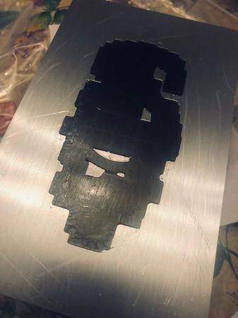

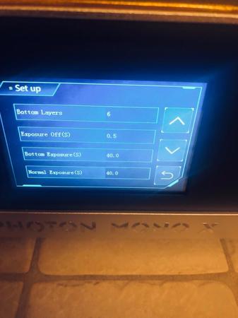

  10. Uso quello di Anycubic. Allego le foto del display dove si vede il cambio di esposizione ed il risultato finale. Uso la resina nera Anycubic
  11. Uso quello di Anycubic. Allego le foto del display dove si vede il cambio di esposizione ed il risultato finale.

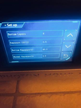

  12. Buonasera, sono nuovo e devo ancora imparare ad usare la stampante... Ma dopo la stampa di prova, riuscitissima, ho dei problemi a stampare i miei files. Mi spiego: ho caricato i files nello slicer software, messi sulla pendrive e dato il via alla stampa. La stampa parte regolarmente con la creazione dei primi layers, poi la piastra inizia a salire senza crearne ulteriori. Ho notato che non emette più luce e che il dato Normal Exposure scende a zero. dove sbaglio?
