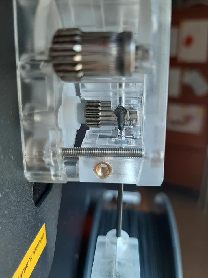

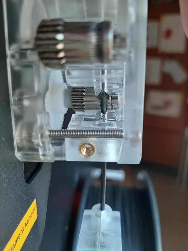

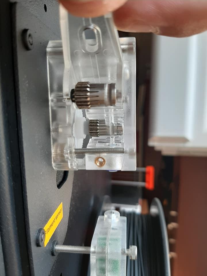

  1. Alla fine ho risolto era il pla difettoso (Geetech), mai più....
  2. il problema è proprio quello, anche lascio aperto lo sportellino e rimuovo completamente la molla il cavo esce a fatica dall'estrusore, cioè devo imprimere un po di energia per tirarlo, magari è giusto e normale cosi, non saprei
  3. nel caso fosse troppo aderente al rullo, cosa devo fare???
  4. ho notato che se scorro il cavo a vuoto con macchina spenta si sfilaccia leggermente
  5. tra i motorini posti sul retro scorre solo se forzo un pochino.. ho fatto un paio di stampe semplici direi ben riuscite. poi è cominciata la serie delle stampe a vuoto, utilizzo pla geeetech 3d printer nero comprato su amazon, temperatura 200 gradi o 210 ora non ricordo bene
  6. Buonasera, ho acquistato da qualche mese una ghost 5, ho eseguito un paio di stampe con successo e da oltre un mese stampa per 10 minuti, l'ugello e le guide si spostano come se stessero stampando ma il filamento fuso non esce e i rulli delle guide sul retro della stampante schiacciano e consumano il filamento che non esce più. qualcuno può aiutarmi??
