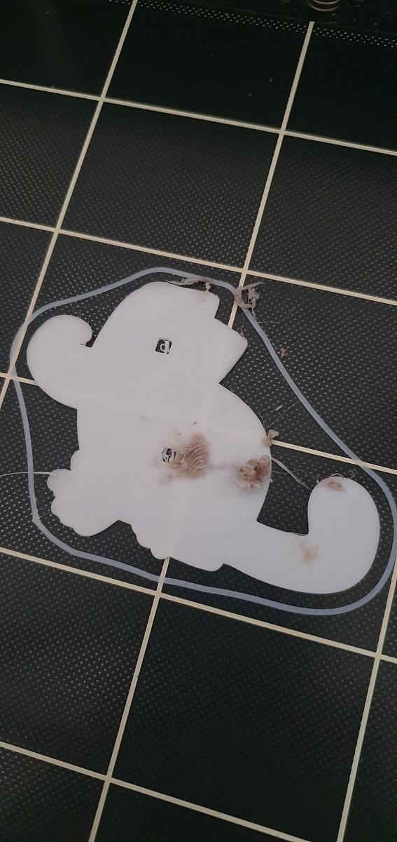

  4. Allora ragazzi, aggiornamento sulla situazione. Decisamente la cosa va mooooooolto meglio, il filamento esce che è un piacere, però adesso mi trovo con una cosa strana. Provando a stampare Simon's cat (ho fatto diverse prove), vedo sempre una cosa di questo tipo Prima pensavo fosse troppo basso il nozzle e si portasse via piccoli parti di pla per poi accumularli, ma anche alzando l'altezza dal piatto (ora addirittura si vede che il layer un po' si stacca dal piatto, quindi sono di sicuro troppo alto) fa lo stesso. Via ormai siccome son qua vi sfrutto fino in fondo. Che può essere secondo voi? la temperatura è 200 gradi sul primo layer 65 sul piatto per poi proseguire a 190/60. In realtà era così anche prima, unico cambiamento è il nozzle nuovo.

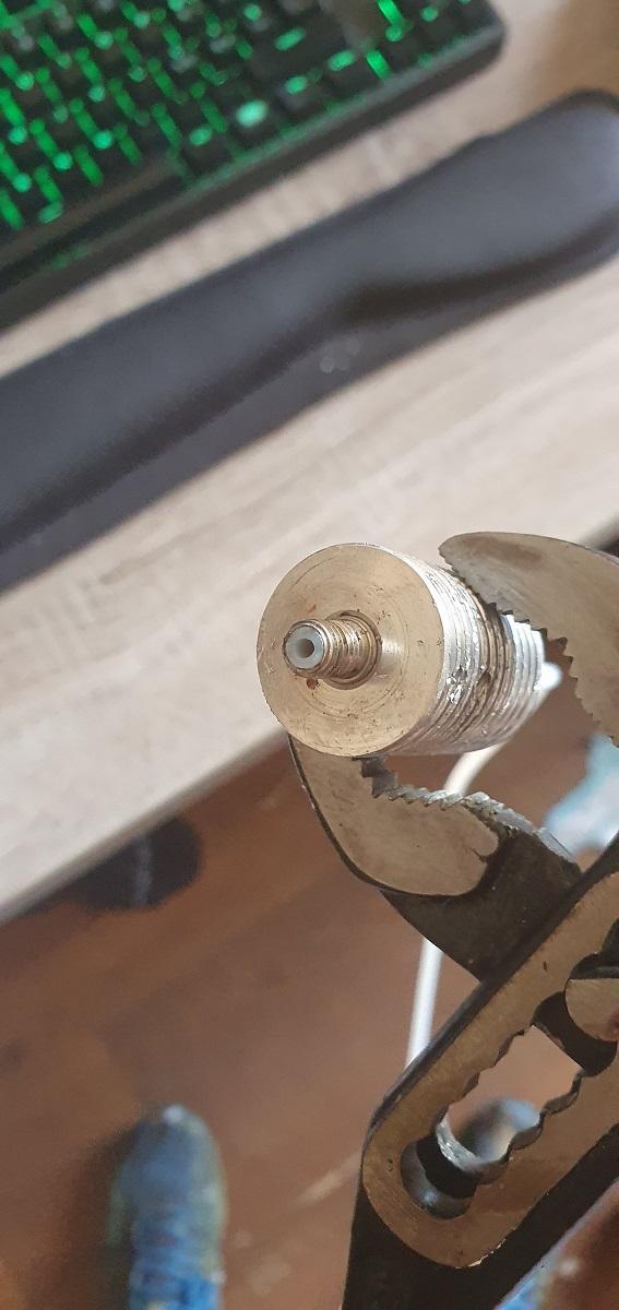

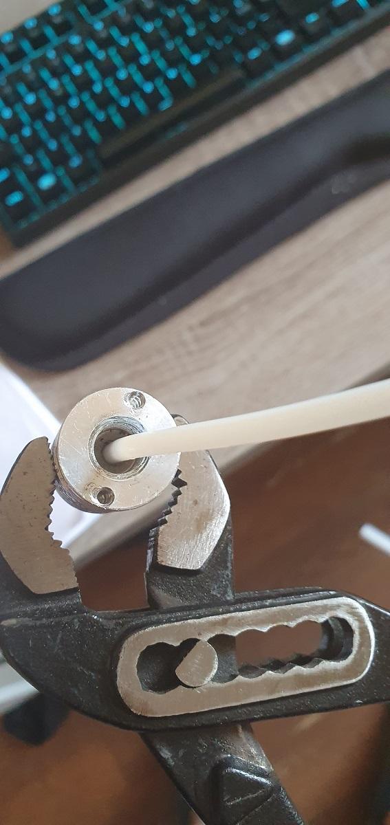

  5. Pulizie profonde in corso! Con la pistola a aria calda per ora ho fatto soprendentemente bene, infatti il ptfe entra davvero bene se vedete l'immagine "sopra" E scusate la domanda che magari è stupida, ma io chiedo prima di rifare casino, ma il ptfe va fino al bordo estremo, oppure deve andare un pochino più indietro? Nel senso, va bene se dopo che ho montato tutto il ptfe arriverà come in figura? sempre grazie per il supporto
  6. Un sincero ringraziamento a tutti. Capita raramento di trovare persone competenti e così disponibili. @Gia6co ti giuro che sono stato un sacco a cercare su aliexpress, oh.. non so che dire, grazie mille. @muffo Appena rimetto tutto in linea, sarà la prima cosa che faccio ^__^ @Eddy72 Dopo aver letto tutte le vostre osservazioni penso che si, sia proprio il mio problema Seguirò i vostri consigli e vedo di sistemare questa cosa. Ho capito che molto probabilmente, per inesperienza mia, sto continuando a fare qualche errore. Ragazzi ancora un grazie a tutti, ero abbastanza "disperato" prima di trovare questo forum, ora forse vedo la luce in fondo al tunnel 😄 vi faccio sicuramente sapere

  8. Prima di tutto grazie per la tua velocissima risposta per la ventola, ok grazie ci faccio meglio caso e verifico >Piegatura sul tubo in PTFE. >Estremi del tubo in PTFE mal tagliati con conseguente restringimento. ma sai che ci pensavo anche io? era uno dei motivi per il quale volevo vedere di cambiare il dissipatore, ma il problema è che sto coso non so proprio dove andarlo a comprare, mi pare impossibile guarda >Ugello rovinato, puoi provare con aghi speciali per la pulizia dei nozzle oppure meglio sostituirlo. Questo l'ho già fatto, poi considera che siccome li ho ne ho cambiati 3 di nozzle >Problema con lo spingifilo che non ha più la forza di quando era nuovo. Puoi verificare che la ruota >dentata sia fissata bene sullo stepper e che le ruoti godronate non siano sporche di trucioli di >filamento. Questo direi di no, ho fatto dei "segnettini" col lapis sul pla per vedere se spinge uniformemente e ti dirò fino a quando spinge, spinge lineramente. grazie ancora, verificherò la ventola, che la sento andare, però magari ha perso efficienza... boh!
