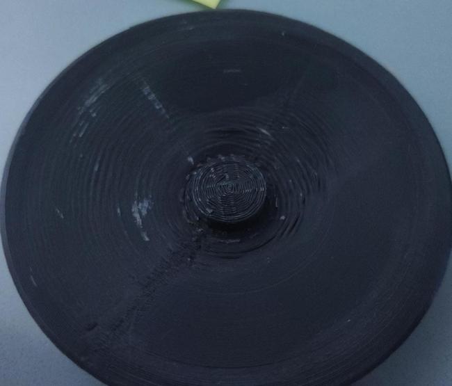

  7. Buongiorno e grazie per la risposta. Alla fine sono riuscito a stampare decentemente capovolgendo il prototipo e utilizzando il supporto solo al centro e la ventola accesa al 100% dal primo layer. Adesso l'esterno è perfetto mentre l'interno presenta alcune aberrazioni. Secondo voi, quale potrebbe essere la soluzione?
  8. i solchi che si vedono sulla superficie nera, mi stai dicendo che dipendono dall'assenza di supporti essendo l'angolo maggiore di 50°? Non centra nulla l'over-extrusion? e come mai in quello trasparente non ci sono solchi, pur avendo stampato senza supporti né ventola?
  9. praticamente viene irregolare sul lato inferiore, mentre viene perfettamente liscio o quasi nel lato interno... vorrei risolvere le imperfezioni esterne... il layer height è impostato a 0.1 e il nozzle è 0.4

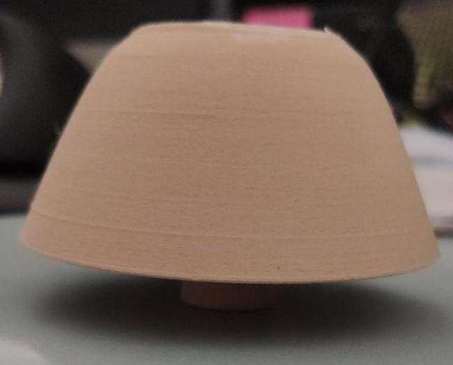

  10. Questi sono stati stampati con un sunlu trasparente senza supporti e ne niente... Poi ho provato le stesse impostazioni con il nero e il risultato è stato il piatto grande

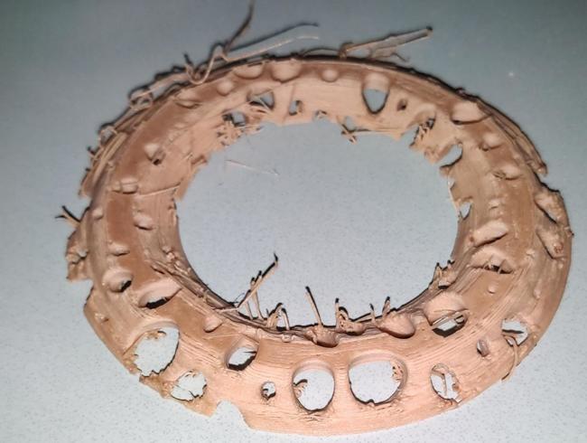

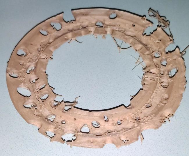

  12. Scusate, dopo aver tentato di riparare la geeetech buciata, l'ho tenuta rotta e ho acquistato una longer lk5 pro. stampato alcune cose in maniere discreta, adesso con questo pla non riesco a stampare come si deve... in foto i risultati delle stampe... Non so se vedete i nomi delle immagini, ma il medio è stato stampato a 190° con flow a 60, il piccolo a 200° con flow a 60 e il grande a 215° con flow 100. tutte le stampe avevano il raft e bed a 60°. Nessun utilizzo della ventola. Potreste darmi una mano? Grazie

  15. Buona sera, Come detto nell'altro post, posseggo da pochissimo, per necessità, una Geeetech a20 con piatto in vetro Geeetech. Dopo aver testato in piccolo con successo il filamento wood della sunlu, ho cercato di stampare per le dimensioni reali dell'oggetto che devo realizzare per un concorso. Purtroppo a 7,31mm ho dovuto fermare la stampa in quanto l'oggetto se n'è andato "a spasso" per il piatto di stampa. La versione piccola era stata stampata con queste impostazioni: Dimensione Nozzle: 0.4 Speed: 90 Nozzle: 215 Bed: 70 Fan: 255 Flow: 145 Infill: 100% ed è uscita bene. Ora, per stampare l'originale, che dovrà essere nella parte più grande, 21cm di diametro, ho cambiato nozzle installando quello da 0.6 e ho modificato manualmente alcuni parametri in corso d'opera: Speed: 80 Nozzle: 225 Bed: 80 Fan: Off Flow: 155 Allego i due profili di CURA, il primo usato per fare il test piccolo, il 2 per il grande. sunlu wood.curaprofile sunlu wood2.curaprofile
