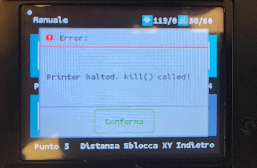

  1. Buongiorno, vi ringrazio per l'aiuto, cambiando il piatto con il relativo termistore ho risolto il problema. buona giornata ed un buon fine settimana a tutti
  2. Provo a vedere i cavi come consigliato, altrimenti provo con un'altro piatto nuovo (ho di ricambio)
  3. Buongiorno, ho cercato di cambiare i firmware con gli ultimi usciti, ho cambiato anche i cavi flat della stampante, purtroppo non è cambiato nulla, ieri sera ho fatto un ultima prova provando una stampa senza scaldare il piatto, sorpresa non mi da piu quell'errore, quindi cosa potrebbe essere?
  4. mi da l'errore anche quando scaldo solo il piatto (50 gradi) per livellarlo
  5. Avete consigli da darmi su cosa fare?
  6. Ciao, ho disinstallato il BLTouch, purtroppo non e cambiato nulla 😞
  7. come rientro ci provero grazie mille per il momento
  8. non ho ancora fatto questa prova onestamente...
