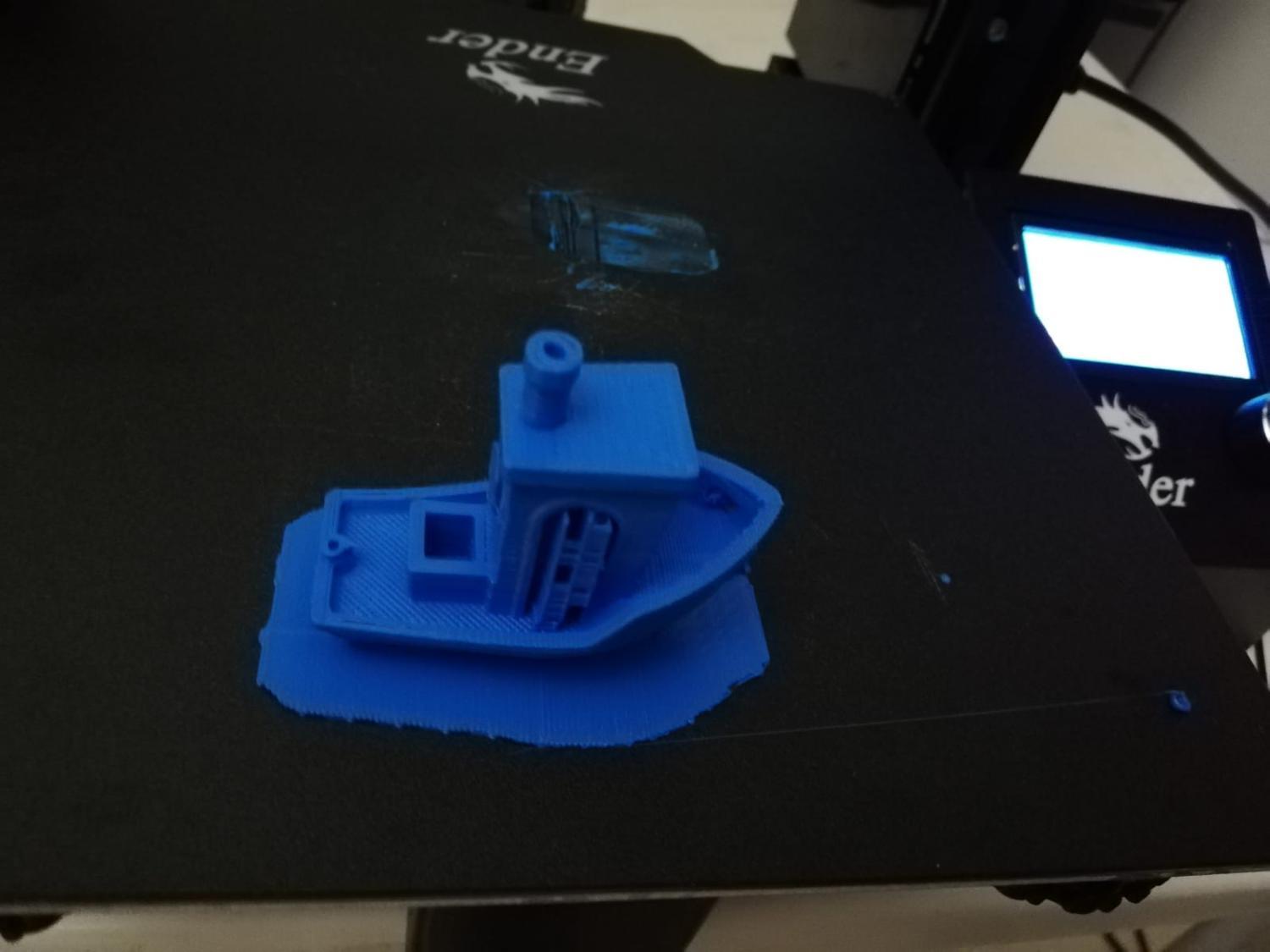

  1. adesso ho tolto l'adesione al tappeto , mi sono accorto che non fa la zighinatura sulla base d'appoggio , anche se riconosco che il pericolo è che si stacchi. ma credo che usi un pla abbastanza buono, pendo quelli che assicurano massima aderenza e con precisione 0,02

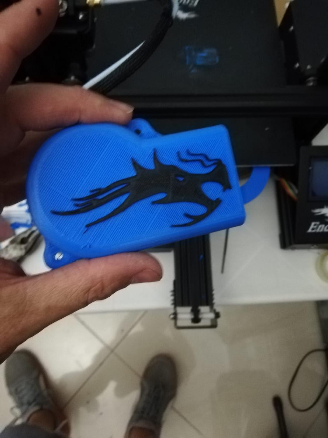

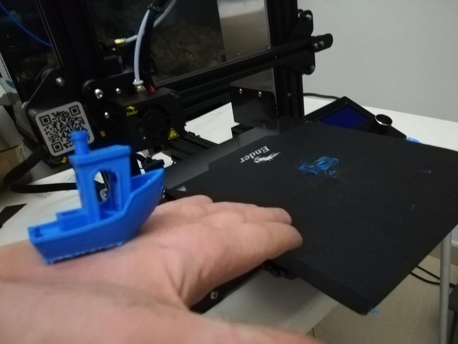

  2. ho risolto il problema senza problemi, stavo smontandola di nuovo tutta , invece dovevo far passare il filo nell'ingranaggio che lo spinge nell'estrusore. l'inesperienza giova brutti scherzi. grazie lo stesso a tutti. se posso chiedervi su quale sito posso prendere progetti bellini o se voi ne avete qualcuno da consigliarmi? grazie ancora anticipatamente. ahhhaha! ragazzi , ho visto che avete fatto delle scommesse... ihihihi! li avete perse tutte. sono stato peggio di quello che avete descritto. ahahahha! comunque grazie per l'interessamento, è 4 giorni che stampo di continuo e va alla grande. adesso mi occorrono dei progettini seri
  3. salve a tutti. Spero che qualcuno mi aiuti. ho appena comprato la mia prima stampante 3d (Ender 3 pro) al primo utilizzo , dopo una accurata calibrazione e visti molti tutorial a riguardo, vado ad inserire il primo progetto ( la famosa barchetta) ma mi accorgo subito del problema all'estrusione del PLA . di seguito provo a dare una leggera pressione al filo e mi accorgo che parte l'estrusione, ma non appena rilascio, questa si ferma e la stampante continua muoversi senza stampare un fico secco. vi prego di aiutarmi , sono in panico!!! grazie in anticipo.
  4. salve , ragazzi. ho montato da poco la mia stampante 3d , una ender 3 pro. penso di averla montata bene , solo che dal primo secondo che non mi estrude, se io spingo un po il filo, allora qualcosa esce, se lascio il filo libero, non esce nulla. potete aiutarmi? grazie anticipatamente
