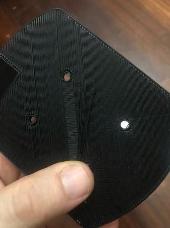

  1. Ciao a tutti. Sto progettando e disegnando una "semplice" cover per un dispositivo elettronico che andrà montato su una moto. L'oggetto in questione è una centralina con uno schermo touch sulla quale ci sono già quattro bussole filettate. La mia idea era di creare una shell aperta solo sulla parte frontale, con una piccola visiera e sul basamento lasciare i fori per le viti e il cablaggio. Concettualmente simile alla cover di un cellulare ma rigida. Ho adottato i seguenti criteri progettuali: Spessore cornice 3mm Spessore Base 3mm Come materiale utilizzerò del petg caricato con fibre di carbonio Ho provato a disegnare la cover con sketchup ed esportarla in stl ma una volta caricato il file su qualsiasi slicer ho problemi nella preview di stampa. Mi spiego meglio. Su Sketchup vedo il modello 3d senza apparenti errori. Caricato, ad esempio, su Cura vedo il modello 3d ma sul fondo c'è una specie di ombra sotto il primo layer. Provo a effettuare lo slicing e guardare il file in preview notando che non vengono tracciati i contorni dei fori e la base che dovrebbe fermarsi all'altezza di 3mm viene riempita completamente fino alla fine del modello, stampandomi di fatto un poligono pieno. Come posso correggere questo problema? Ho provato a rifare il disegno più volte con procedure differenti ma il risultato è sempre lo stesso. Provo ad allegarvi una cartella di dropbox con all'interno i file per capire meglio https://www.dropbox.com/sh/u4hwom8csu8xfvg/AACPY6LD_Mhma4bpmCOB7VyCa?dl=0 Riuscite a darmi una mano a venirne fuori? Grazie a tutti
  2. Questo è il mio risultato del primo layer. Attualmente ho uno Zoffset di 0.1mm, larghezza del primo layer 120% e altezza del primo layer 110%
  3. Sto avendo anche io lo stesso identico problema con la Reborn di FB. Sto facendo un po’ di prove ma ancora non sono riuscito a trovare una quadra. Ho notato però che il difetto viene fuori maggiormente con i pezzi più grandi, infatti a parità di configurazione mentre stampavo i cubi di calibrazione 20x20 non notavo il problema. Che marca di filamento stai usando? io ho notato che l’effetto è molto più accentuato con il Matte di Eryone
