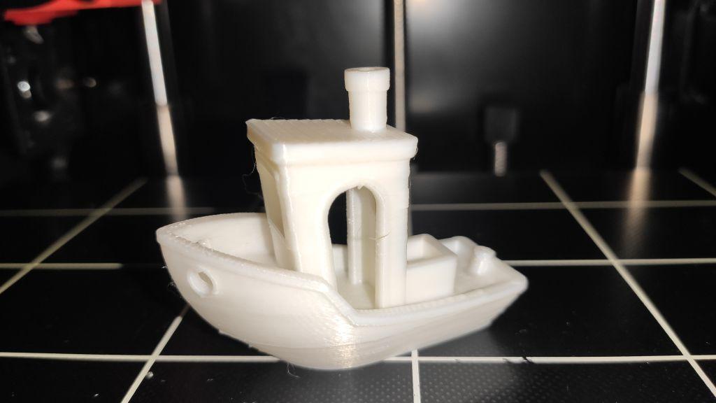

  1. Scusate il ritardo ma avevo bisogno del weekend per mettermi al lavoro sulla stampante. Sono riuscito a riportare tutto allo stato originario cambiando anche l'hotend e devo dire che ora ha ripreso bene. Ho stampato una barchetta che mi pare essere venuta proprio bene. Prossimo passo sarà riprovare a calibrare bene tutti gli step/mm. Grazie a tutti per il supporto fino ad adesso!

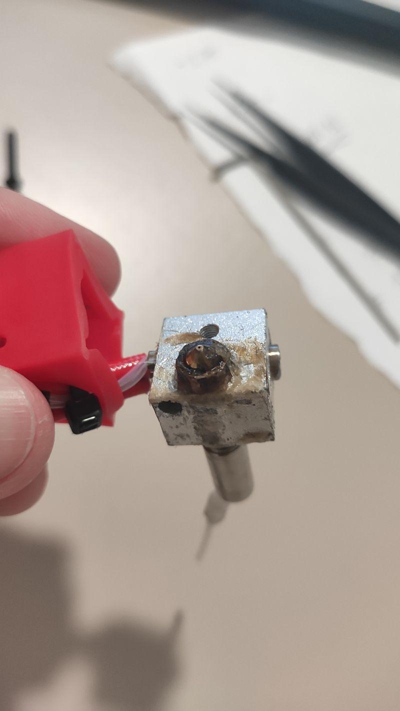

  3. Allora forse non so io cosa vuol dire single drive. Io intendevo che ha un singolo estrusore, cioè che stampa un solo filamento.. Scusate se rispondo ora ma è stata un'epopea.. Mi si era completamente intasato il nozzle e ci ho messo una sera intera a ripulirlo per bene. Comunque ho fatto un sacco di prove e alla fine credo di aver capito un po' qual è il problema. Cercando di calibrare la stampante avevo modificato il valore degli step/mm dell'estrusore da 400 a 408. Da quel momento in effetti ho iniziato ad aver problemi, e andando avanti ho riscontrato problemi nel creare un thinwall e poi ecc.. Ieri rimettendo il valore corretto la stampante ha ripreso a funzionare correttamente. Ho stampato un paio di thinwall e ho sistemato il flow. Poi sono passato al cubo xyz, che è venuto bene. Allora ho cercato di correggere leggermente i valori con i comandi E92 Y81 e E92 Z80.6 ed infine M500 per salvare. Ha smesso di nuovo di stampare... Ho rimesso i valori originali ma ancora non va... Questa è l'ultima foto della stampa con i valori originali. Sembra proprio che durante la stampa vera e propria non estruda. Appena interrompo riprende. Sono davvero perplesso.. I comandi che ho usato sono: M503 per visualizzare i valori presenti nella macchina M92 Exxx per modificare gli step/mm di estrusione M92 Yxxx e Zxxx Per modificare gli step/mm di y e z M500 per salvare Sbaglio qualcosa?

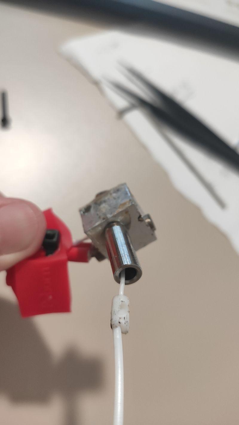

  6. @dnasini ieri sera ho smontato tutto l'hotend e ho ripulito tutto. C'era un po' di materiale rimasto nel nozzle. L'ho rimosso usando anche un po' una fiamma e i vari strumenti in dotazione. Ho rimontato tutto, e inserito filo standard bianco. Ma il problema persiste, anzi forse peggio di prima, ed è molto strano... Se provo a far estrudere il filo senza lanciare un progetto ma solo dalle impostazioni della ghost, il filamento esce senza problemi e bene. Quando invece lancio un progetto iniziano i problemi e inizia a non estrudere. La cosa strana è che le prime due linee "di pulizia" ai margini del piatto vengono benissimo, poi quando si sposta per iniziare l'oggetto subito comincia ad estrudere pochissimo fino a smettere. Se fermo il progetto e subito di nuovo estrudo manualmente, lo fa senza problemi. Ho pensato che il problema fosse nel file che crea lo slicer, ho provato ad installare la versione precedente di cura, e non cambia niente. Poi mi è venuto in mente di provare a lanciare il file di esempio della stampante, che dovrebbe essere quindi libero da errori dello slicer perchè già creato dalla casa produttrice... e fa la stessa cosa.. Prime linee ai margini del piatto perfette, il resto nulla, smette di estrudere. Ho pensato quindi che potesse essere un problema di qualche impostazione della macchina ma l'unico valore della stampante che ho modificato è il valore degli step/mm del motore dell'estrusore, da 400 a 418, con il comando M92 E418. E salvando tutto con M500. Non so proprio che fare...😬

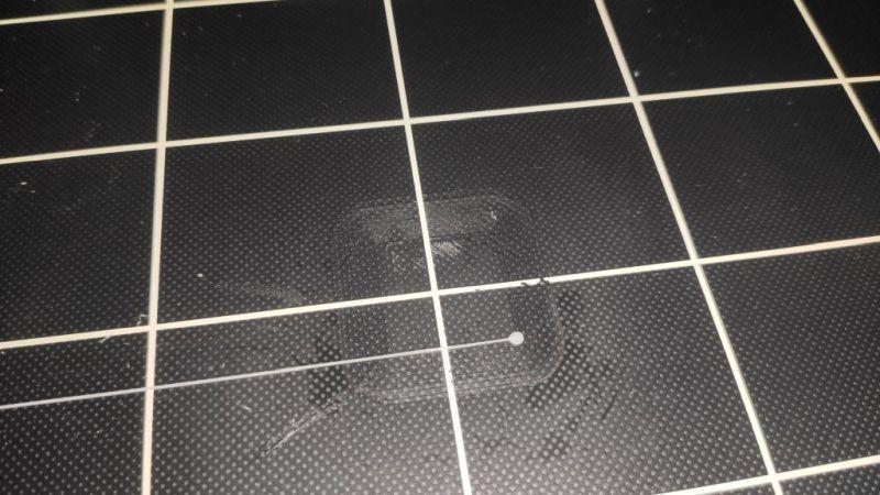

  8. Buongiorno a tutti, avrei bisogno di qualche consiglio. Da poco ho acquistato una ghost 5. Prima di questa ho trafficato con una ender3 prestata per qualche mese e mi sono trovato bene. Il problema con la ghost è che nella stampa di alcuni oggetti ho riscontrato qualche difficoltà. Il primo problema è stato quello in Foto 1. Allora ho provato a diminuire il flusso ed è migliorato, ma non del tutto, Foto 2. Allora ho deciso di far per bene la calibrazione della macchina partendo dagli step/mm. Ho controllato che il motore dell'estrusore funzionasse correttamente ed era così. Poi ho stampato il thinwall e ho corretto il flow secondo quanto mi è uscito. Poi per ultimo ho stampato il cubetto xyz ma i risultati sono stati questi (foto 3). il primo è stato il cubetto a sinistra. Dopo averlo stampato ho modificato i valori di x, y e z e è venuto fuori il secondo cubetto a destra. Il problema è che secondo me smette di estrudere prima del tempo. Mi è capitato anche un paio di volte che la macchina ad un certo punto si muovesse senza estrudere. Ho escluso un intasamento del nozzle perchè bastava riavviare subito il progetto per far ripartire l'estrusione senza problemi. Da dove posso cominciare per sistemare questo casino? Grazie mille! 🙏
