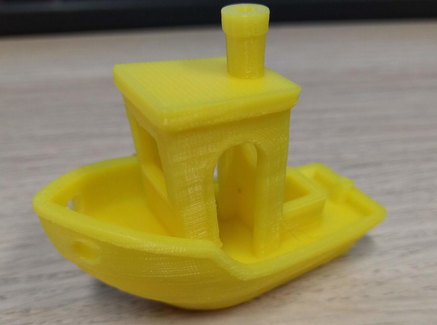

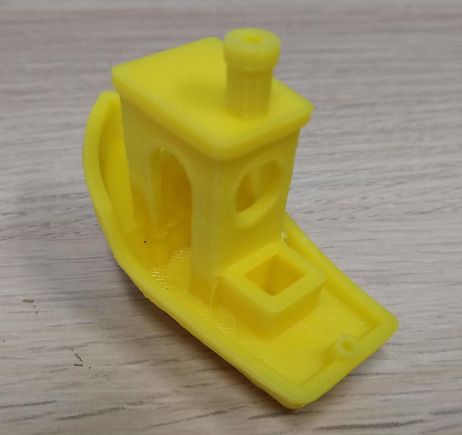

  6. Si avete ragione 🙂 Ecco un barca stampata, i parametri sono: materiale: PLA temperatura piatto: 65 temperatura estrusore: 195 velocita' 35mm/s (circa 4 ore di stampa) layer: 0.1mm C'e' qualche punto in cui ha estruso troppo ma potrei risolvere diminuendo il flow in cura (es. 95%).
