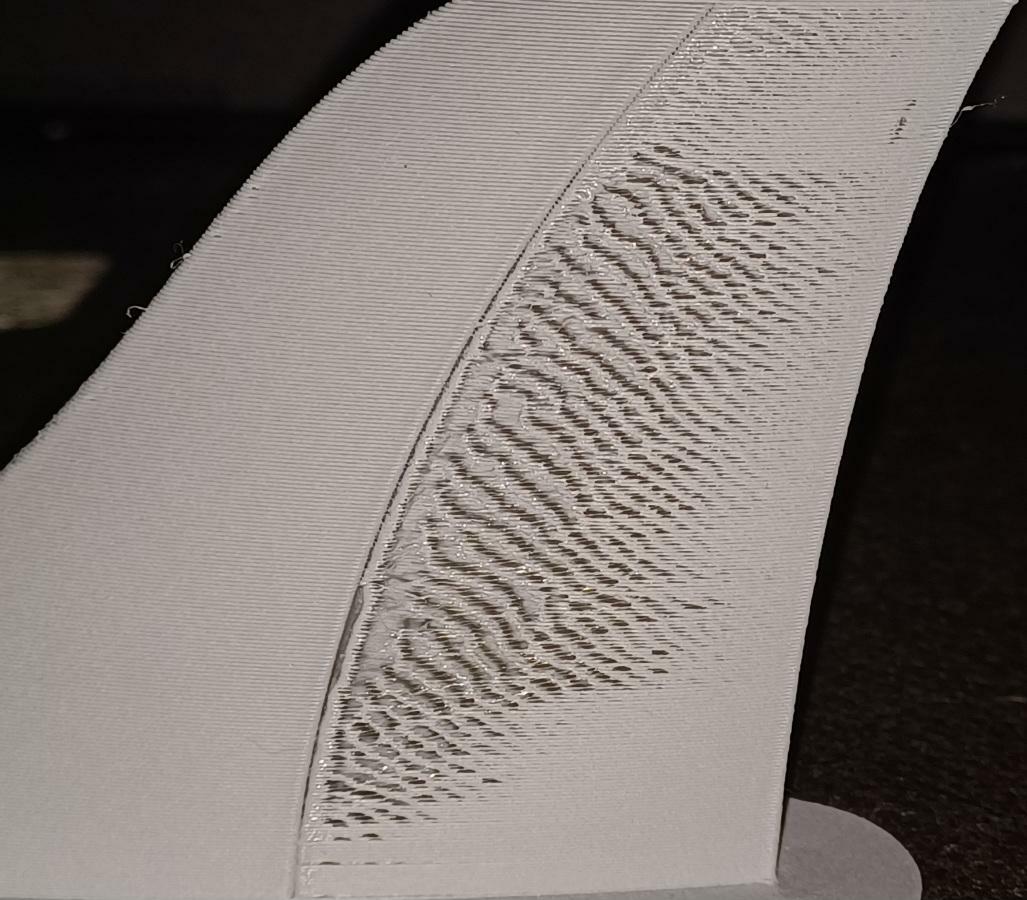

l'ho tolto,bene ma non benissimo... ho provato con simplify, inguardabile ho provato con Qidi slicer (praticamente Prusa blu) con le stesse impostazioni ed è successo il miracolo! il pezzo è venuto perfetto... e bon, per adesso mi accontento! -

prima di tutto grazie a tutti per i passaggi avevo fatto la temp tower; forse però ti riferisci al PLA_PW che si espande con la temperatura; questo è già espanso e si stampa come il PLA, comunque la temperatura che ho usato è tra i 205 e i 210 sicuramente il problema è "l'uscita dalla curva", uscendo dall'angolo ha una sottoestrusione; controllo meglio ma non credo ci sia retrazione, il pezzo è in vase mode. il pezzo è in vase mode, non dovrebbe esserci travel. ------------------ non c'è qualche parametro che o rallenta (accelerazione e velocità) negli angoli o aumenta il flusso in modo dinamico? va bene anche se devo usare uno slicer diverso, ho iniziato con Cura (che non uso da un po') poi prusa, orca, e conosco un po' simplify -

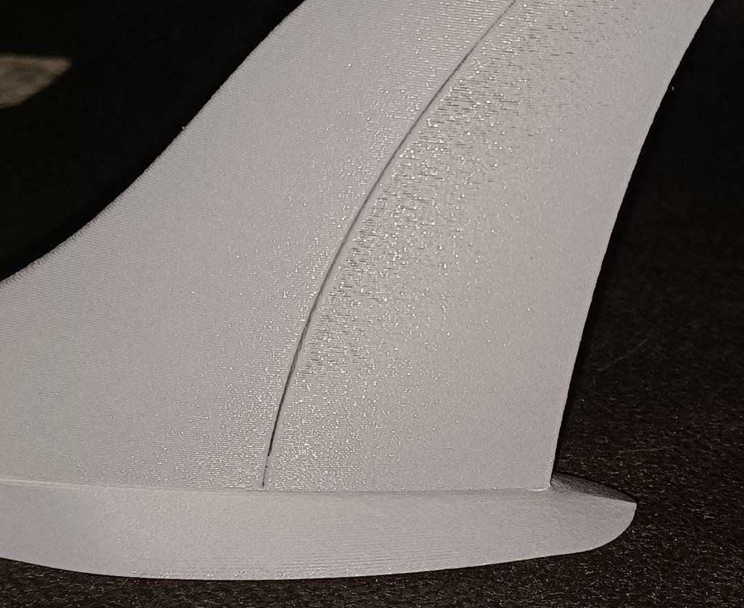

lever63 ha pubblicato una discussione in Problemi generici o di qualità di stampa
ciao a tutti, sto usando il PLA-LW pre-espanso (Polymaker PolyLite) ma mi sta dando qualche problema con questo pezzo; ho fatto qualche prova e l'unico miglioramento che ho avuto è stato di ridurre la velocità (miglioramento minimo) e ridurre il pressure advance (per questo pezzo ho usato ORCA) che ha migliorato abbastanza; metto la foto del primo tentativo e dell'ultimo; l'ultimo sembra decente ma la parete è sottilissima. PS: l'altra parete è perfetta, quella che mi da problemi è quella dove c'è lo spigolo... Temperatura e velocità direi sono a posto, qualche suggerimento su quali parametri posso agire? grazie! -

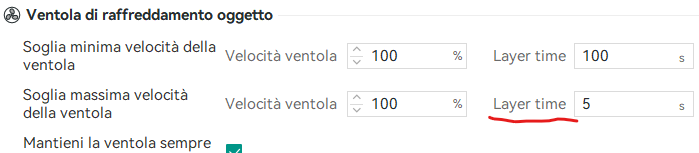

problema con disegno per stampa in vase mode
lever63 ha risposto a lever63 nella discussione Problemi di modellazione 3D, gestione mesh, esportazione in stl
ottimo! allora provo a cambiare il parametro risoluzione e do ancora una possibilità a Orca😉 magari hai il parametro layer time troppo alto; nell'esempio adatta la velocità in modo da impiegare almeno 5' per layer -

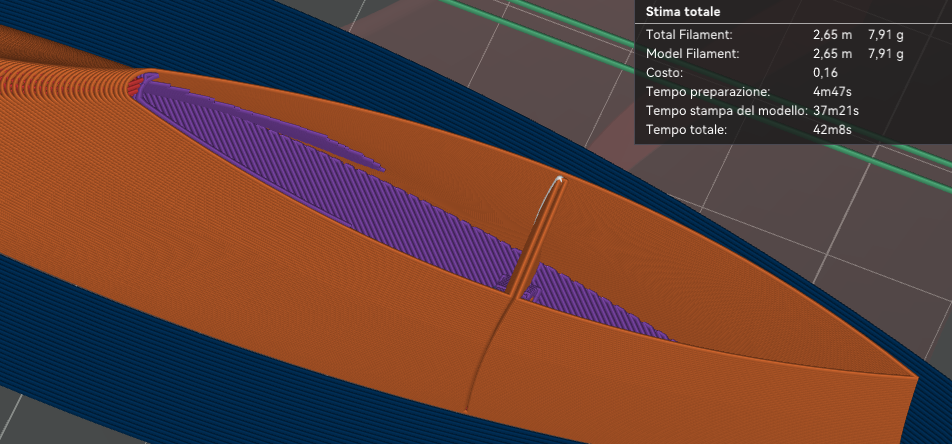

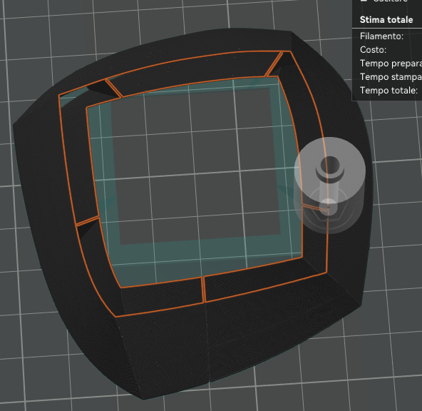

@Tomto dalla foto direi che non ti ha generato le parti interne che collegano i due perimetri e che permettono appunto allo slicer di generarlo senza retrazione; probabilmente devi abbassare il valore di un parametro al minimo (su prusa è "gap closing radius per slicing" ). Se guardi si vede bene nella prima foto che ho allegato, e in parte anche nella seconda. Ho stampato il pezzo sia con Cura che con Qidi slicer (prusa slicer in pratica)e sia controllando i movimenti dallo slicer che quelli della stampante (si, sono rimasto 10 minuti a guardare la stampa...) lo ha stampato in vase mode EDIT: @eaman ho provato proprio ora sul PC in ufficio su cui ho la versione 1.8 di Orca, e in questo caso il risultato è meno peggio; con 3 bottom layer viene bene, con 4 fa un po' di casini, anche se meno di Orca 2.2... potrebbe essere una regressione... -

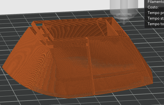

con Prusa ho problemi con i profili per la Qidi, Cura sembrerebbe funzionare ma anche qui ii profilo l'ho creato io e non è perfetto; girato e spostato il pezzo ma non è cambiato nulla (ricordo che era un workaround per cura) ho installato l'ultima release di Orca ma niente; ho provato ad aumentare i layer della base da 4 a 5, e il difetto sparisce, ma non riesco a capire la relazione tra i layer della base e il fatto che qualche layer risulta incompleto... boh. continuo le prove, per quanto il difetto sia sparito non credo sia la soluzione definitiva -
ciao Eaman, mi sono dimenticato di aggiungere la sezione da Fusion; il pezzo come vedi è pieno, ci sono i tagli da 0,01mm che obbligano lo slicer a farne il perimetro quando è in modalità vase; tutti sono a 0.56mm dal bordo tranne uno che deve tagliare il pezzo non sarebbe un problema abbassare il layer, solo che il difetto se non è così evidente lo vedo solo dopo la stampa. -

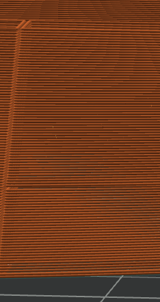

lever63 ha pubblicato una discussione in Problemi di modellazione 3D, gestione mesh, esportazione in stl
ciao a tutti, ho disegnato un oggetto per fare alcune prove per poterlo stampare in vase mode, ma con dei rinforzi interni, in modo che si possa stampare senza retrazione e che resti leggero e resistente. Il disegno funzione (foto 1). se lo esporto da fusion con qualità medium Orca mi "salta" alcune parti (foto 2); se lo esporto con qualità alta migliora, ma ha ancora delle parti mancanti (foto 3) se abbasso il layer a 0,15 il difetto scompare ho tre dubbi: 1) c'è qualche parametro nell'esportazione di fusion che può aiutare? 2) oltre a guardare il pezzo preparato da Orca, c'è qualche modo per vedere se ci sono dei buchi, magari da qualche opzione dello schema colore 3) c'è qualche parametro di Orca che non ho considerato? foto1 foto 2 foto 3 -

ciao, non so gli altri, ma io non riesco a vedere le immagini; una delle attenzioni per stampare il pla-LW è mantenere una velocità bassa per dare il tempo di espandere, da ridurre ulteriormente per particolari molto piccoli
credo sia qualcosa legato alla retrazione/dertrazione

questo, giusto? https://polymaker.com/product/polylite-lw-pla/ un po' di retrazione la regge, ma in effetti meno ce n'è meglio è l'LW normale a parità di costo ha una resta maggiore, ma questo devo dire ha una qualità superiore; per adesso ho fatto il model RV2, ma lo avessi scoperto prima ci avrei stampato anche il cobra, forse quello con cui mi diverto di più. grazie a tutti per i suggerimenti, la retrazione aveva poi poco effetto, alla fine ho messo 0,3/50 il problema era la scarsità di materiale estruso e la soluzione che ho trovato è stato modificare l'altezza del layer; avevo lasciato 0,25 ma abbassandolo a 0,2 (o anche meno) il problema è praticamente scomparso
