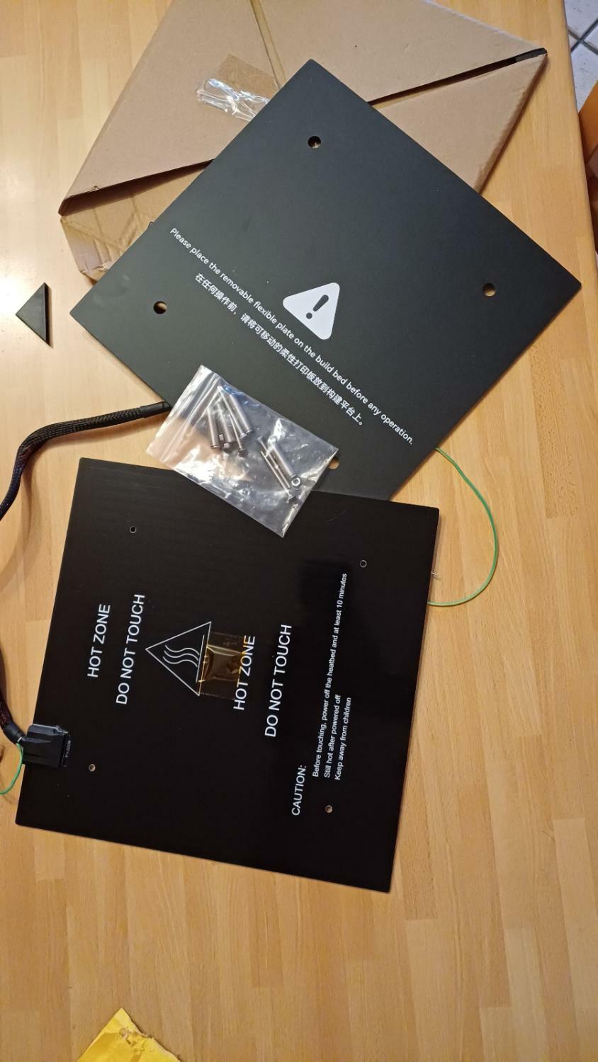

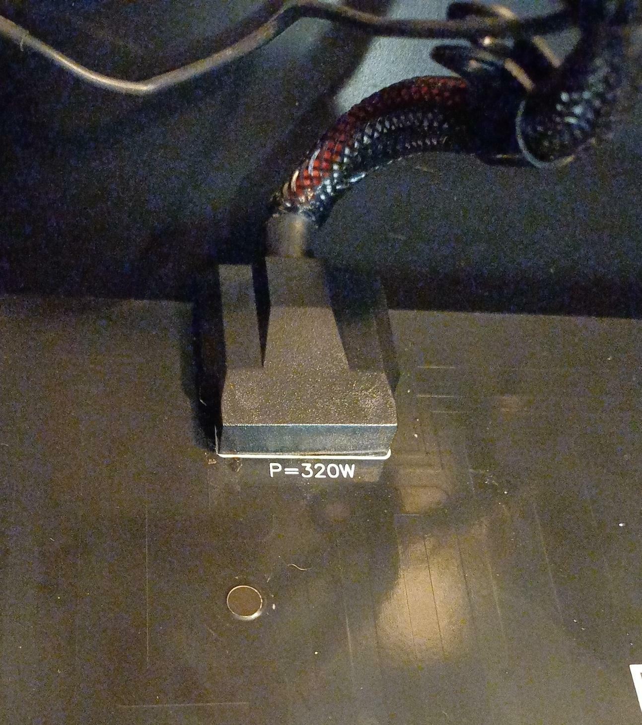

montato piatto nuovo, tutto OK; ho "smontato" il vecchio e dopo averlo tagliuzzato tutto ho scoperto che era incollato e avvitato con due viti ben nascoste. @FoNzY ci avevi visto giusto, è saldato ho fatto la prova con il tester ed in effetti il cavo giallo si interrompe da qualche parte; nel caso dovessi avere ancora problemi potrò rimontare il piatto tirando un cavo nuovo 😁
spero di no, anche se forse sarebbe quasi meglio, magari si è solo dissaldato il contatto del cavo vecchio e non devo neanche cambiarlo. Aspetto di vedere come è fatto il cavo che arriva, poi nel dubbio sento ancora l'assistenza
ciao a tutti, qualche giorno fa il lettore della temperatura del piatto della mia Qidi xplus è impazzito, cominciando a misurare -40°; in realtà si tratta di un problema del cavo, che quando il piatto scende di 5 o 6 cm non fa bene contatto e la lettura impazzisce. L'assistenza qidi mi ha risposto quasi subito e mi ha spedito il cavo, che dovrebbe arrivare oggi o lunedì. mi hanno anche mandato il video di come smontare il piatto e scollegare il vecchio cavo, cosa che ho fatto ieri sera. Il cavo però è collegato al piatto con il connettore che vedete in foto, e nel video non fa vedere come si stacca. Ho provato a staccarlo spingendolo in tutte le direzioni, e anche a far leva infilando una lama tra il coperchio ed il piatto, ma senza risultati; non ho insistito per timore di rovinare qualcosa... qualcuno di voi sa come si smonta?

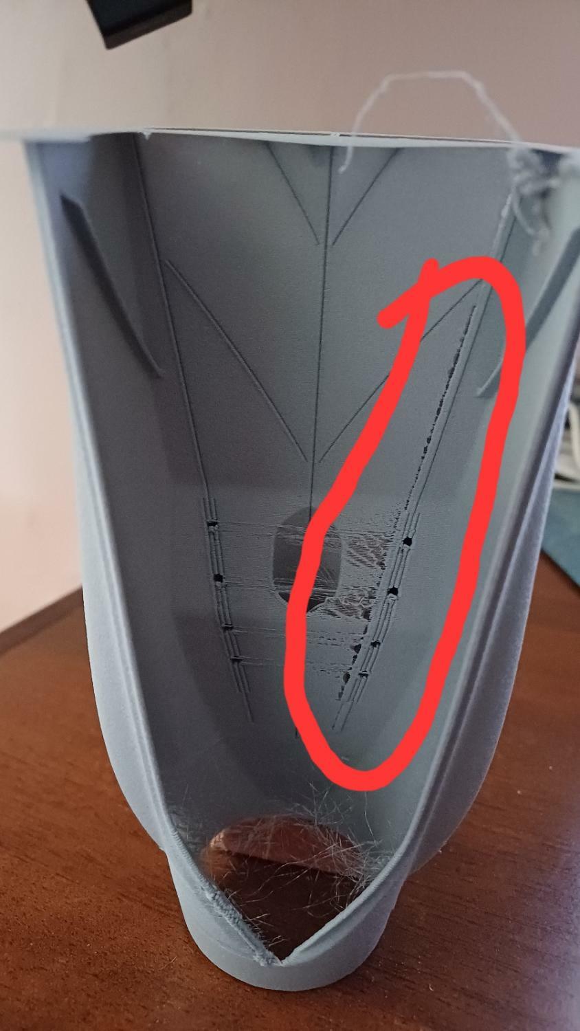

a che velocità stampi? retrazione attivata o disattivata? Anche la parete non è bellissima; che slicer hai usato? sopratutto con LW ho trovato differenze di qualità tra s3d, Cura, e la famiglia dei cloni prusa -

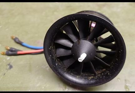

ma le turbine con la plastica mi sa che non vanno d'accordo😁 poi è un po' oltre le mie ambizioni, in raltà io preferisco gli elicotteri, ma al campo siamo ormai rimasti pochi una ventola da 80mm con esc da 120a si trova a prezzi interessanti; era per vedere se riuscivo a farla, ho imparato un po' di cose nuove su F360 e sulla stampa bello ambizioso! se vuoi vedere qualche ventola interessante, su questo sito sono disegnati molto bene; io ho fatto l'Albatros, lancio a catapulta ma vola molto bene: https://owlplane.com/plane-owl-l39-64-70mm-edf/ poi ho preso i files anche di questo, ma è decisamente più impegnativo, lo rimando all'autunno: https://mb-innov8tive.ch/?product=mirage-iii-v7-lw-pla-print-files oltretutto è disegnato per una 300x300x300, la mia ha il piatto un po' più piccolo e dovrò studiare come dividere i pezzi -
problemi di aderenza con Policarbonato
lever63 ha risposto a lever63 nella discussione Problemi generici o di qualità di stampa
no no è una ventola per un aeromodello, ne usa solo una; devo trovare un po' di tempo per fare qualche prova di resistenza (dovrebbe girare sui 40.000 giri/min) e di spinta, con un diametro da 70mm dovrebbe arrivare a circa 1,5kg -

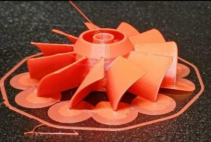

sono finalmente riuscito a fare la prova, il modello, con le sue belle orecchie da elefante, questa volta è rimasto attaccato al piatto fino a fine stampa, gli "spigoli" sono stati efficaci; non sono ancora riuscito a provare l'efficienza della pala rispetto ad una normale; è una curiosità che mi intriga ma mi ci vuole un po' di tempo (merce scarsa...) per attrezzarmi e fare delle misure oggettive. -

bella! sono riuscito ad arrivare alla fine della mia versione, ma con camera chiusa e senza raffreddamento gli ultimi layer delle pale sono venuti male... Comunque il tuo disegno mi piace, proverò a stamparlo in PLA HS e a montarlo per vedere se è più o meno efficiente di quello tradizionale -

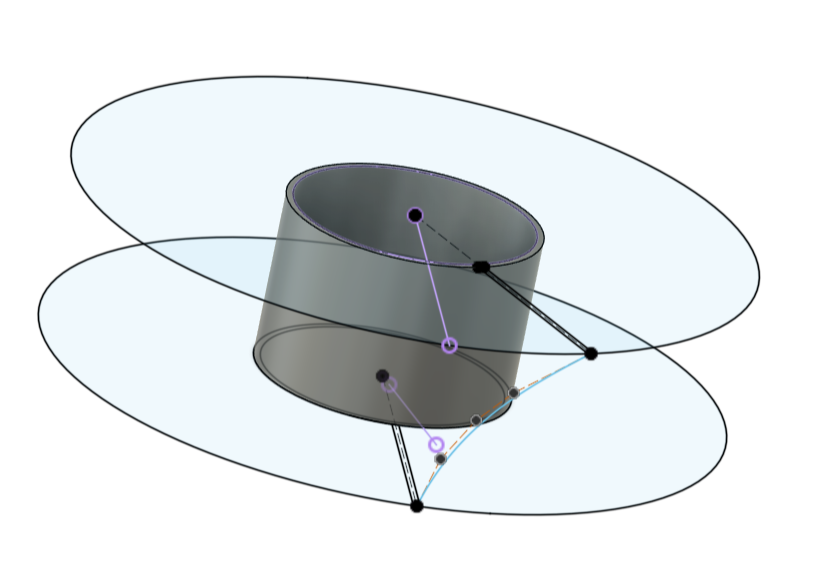

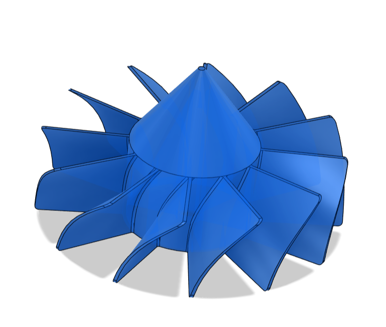

grazie @Cubo ora sto finendo alcune prove, poi provo quella che mi hai allegato; il primo risultato, con le orecchie da elefante e camera aperta non è venuto benissimo, le pale "tirano" fino a staccare le orecchie (prima foto) nella seconda foto la ventola intubata completa nella terza e quarta gli screenshot di F360 ora sto provando a stampare con camera chiusa a 45°... sperem edit: con camera chiusa e riscaldata quasi peggio... quelle palette tirano da matti! -

provato con lacca + le orecchie di topo, qualcuna ha tenuto e qualcuna no, ma la cosa peggiore è che alcuni layer si sono separati; non ho attivato il riscaldamento della camera di stampa, ma l'ho tenuta chiusa e quando ho interrotto era a 42° non riesco a capire, ho già usato questo materiale molte volte (insomma, 1/2 bobina) ma questa proprio non mi esce bene, anzi fa particolarmente schifo...
