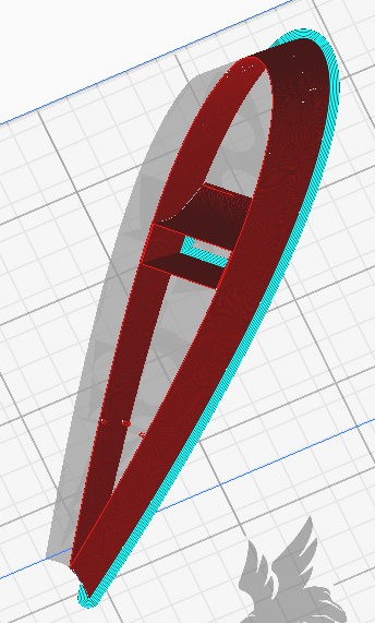

problemi con stampa da un solo perimetro
lever63 ha risposto a lever63 nella discussione Problemi generici o di qualità di stampa

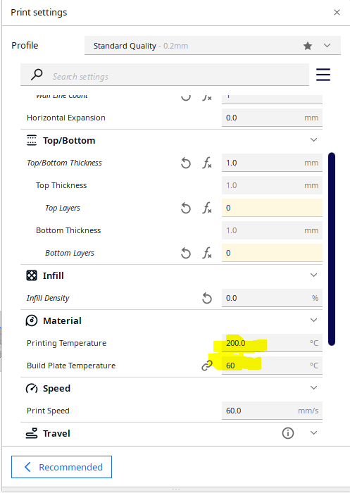

provato a modificare il parametro "espansione orizzontale", con il valore di -0,1 sembrerebbe funzionare; non ho capito il perchè, ora me lo devo studiare meglio -

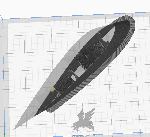

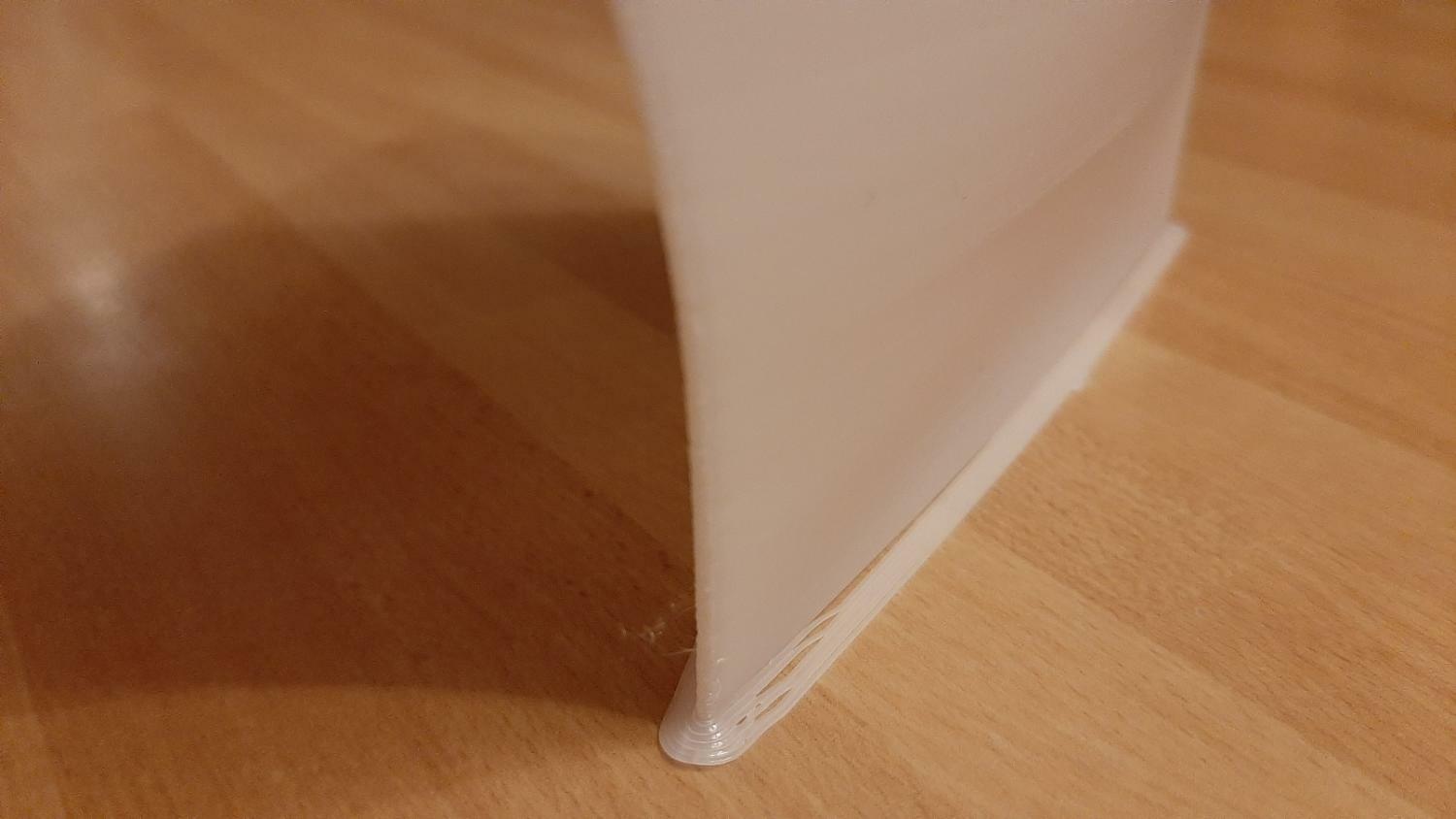

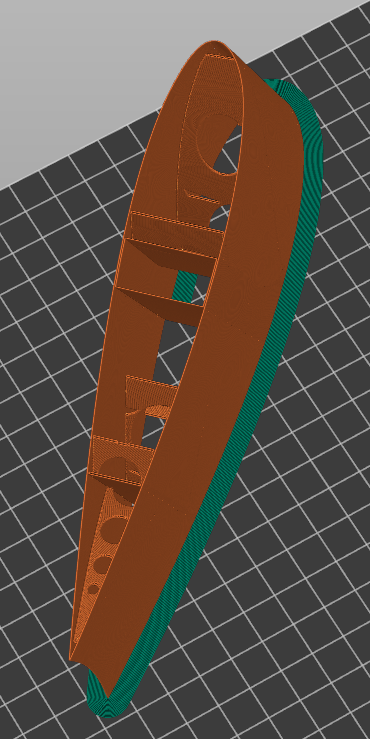

ciao Michele, grazie de passaggio! per stampare in vase mode l'STL deve essere generato da un progetto specificatamente pensato per avere una linea continua; avevo visto questo video, ho provato a seguirlo disegnando una sezione d'ala ed effettivamente lo stampa in vase mode; Curiosamente lo stello stl viene generato perfettamente da Cura mentre PrusaSlicer ha dei problemi. Il modello che sto stampando non è disegnato per essere stampato in vase modie; la cosa strana è che l'STL ha dei rinforzi interni che in Cura vengono ignorati, mentre Prusa li genera tranquillamente; se riesco posto un paio di scatti con la differenza tra i due Gcode -
ho scoperto il problema, e non era nei parametri... il pezzo è disegnato con dei rinforzi interni ma Cura 5.3 per qualche motivo li ignora! li ho rifatti con Prusaslicer e ora stanno venendo bene. -

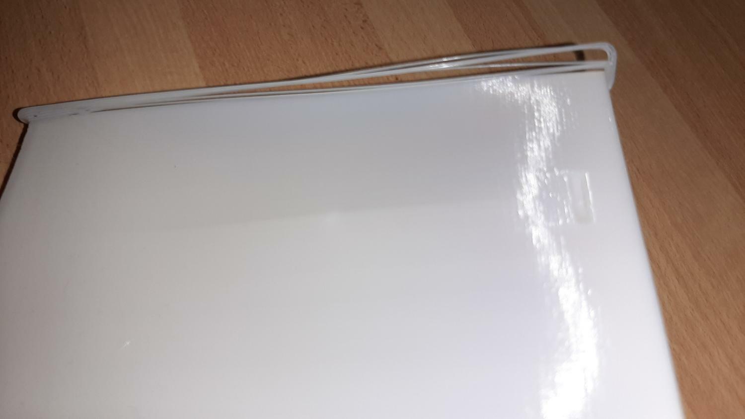

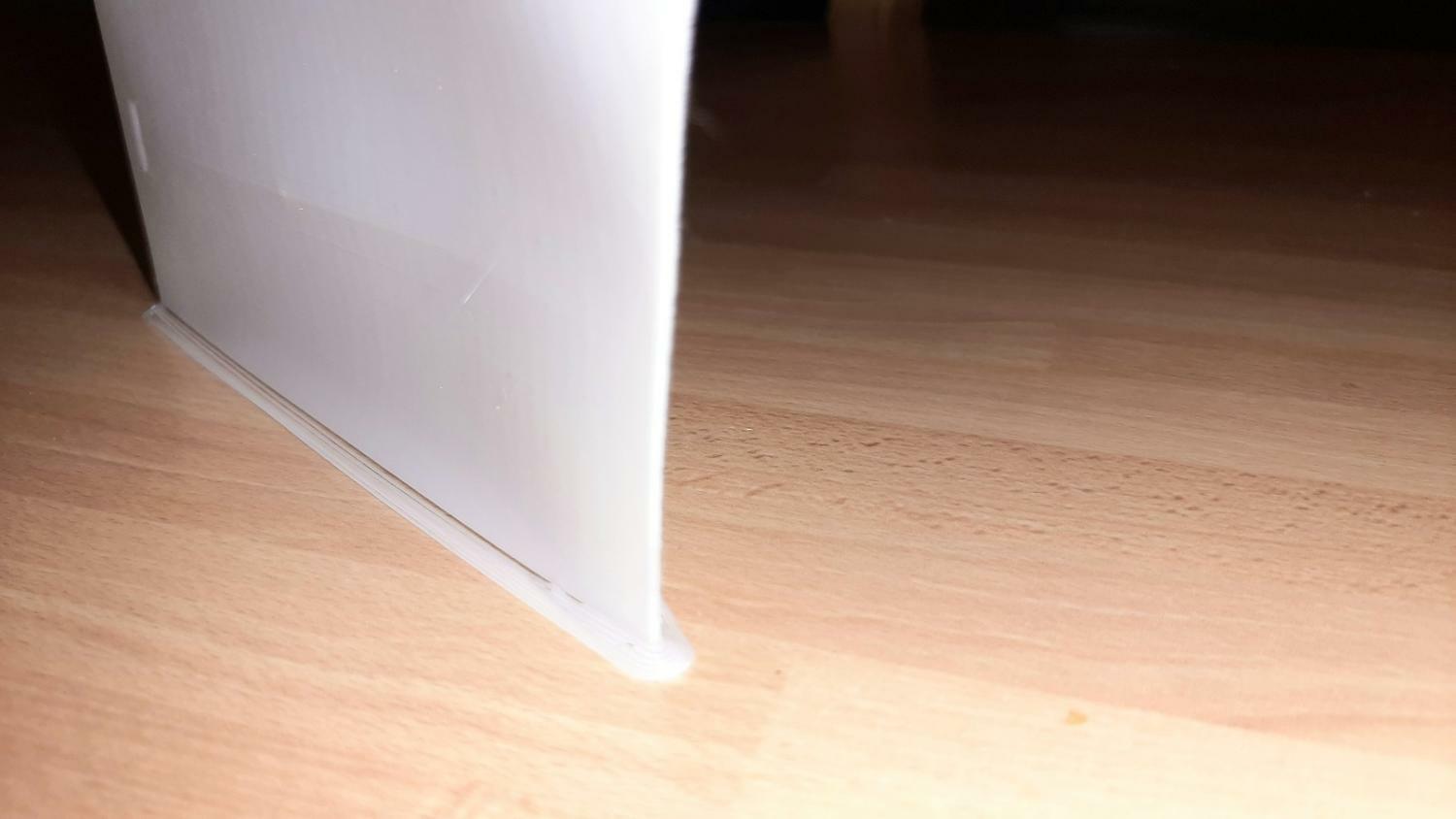

provato a stampare a 210° con piatto a 70°, poi ho anche provato ad incrementare il flow del 1* strato per rendere più robusto il brim. Niente da fare, il pezzo "spancia" verso l'interno nei primi 15 mm, poi recupera e vien su bello dritto. Manca ancora la prova della lacca, non l'ho mai usata e non ce l'ho in casa, proverò nel w.e. -

grazie a tutti e due per il passaggio, provo ad alzare la temperatura del piatto e del filamento, e ad abbassare la ventola; la lacca non l'ho mai usata, la tengo come prossima possibilità; -

lever63 ha pubblicato una discussione in Problemi generici o di qualità di stampa
ho già fatto un po' di stampe con un solo perimetro, ma questo problema mi si presenta solo ora; è un pezzo abbastanza grande e come vedete i primi layer si "imbarcano" verso l'interno poi riprende normale, ma essendo un profilo alare il pezzo è da buttare. uso una FBG5, per questo pezzo ho usato Cura; temperatura 205, piatto 60, flusso 100%, ventola 100%, velocità 40; messo anche il brim ma come vedete quando inizia ad imbarcare strappa anche il brim. ho provato anche con temperatura piatto 50, e con ventola spenta ma non è cambiato nulla; cosa sto sbagliando? -
