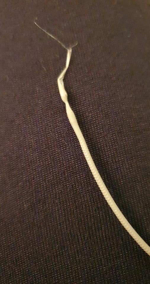

    AMS e qualità di stampa

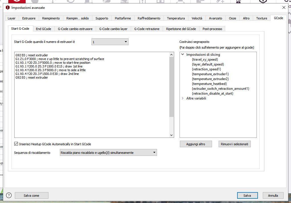

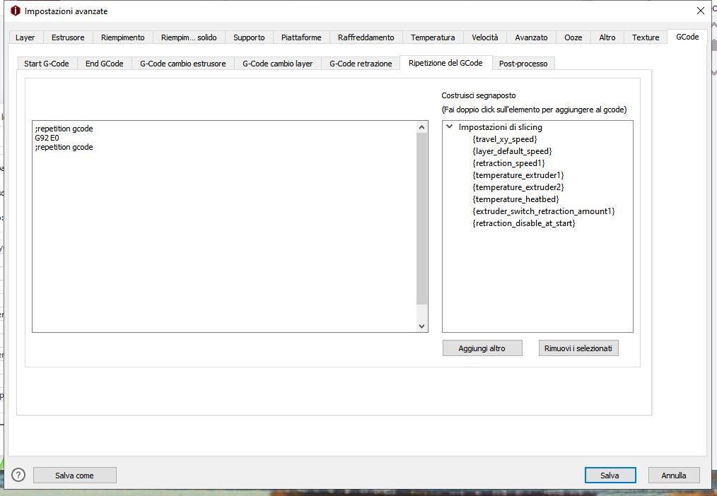

  6. Si scusa hai ragione tu, intendevo senza il gcode delle impostazioni, quello che ho postato. Ma i parametri li passa nel gcode che poi va nella sd M221 T0 S97.00 M140 S60.00 M104 T0 S220.00 M109 T0 S220.00 T0 M190 S60.00
  7. grazie per la pazienza :), allora da quello che ho capito i parametri di temperatura del letto e del noozle li passa ideamaker senza il gcode, infatti i vari step che ho settato, tipo 1 layer di solito 5 gradi più degli altri me li fa senza problemi. Lo spurgo iniziale è solo uno spurgo brutale, forse inutile ed è un refuso di quando all'inizio avevo tanti problemi di estrusione. Poi faccio fare 3 giri di skirt e via... Forse hai ragione tu posso pure levarli. Nel frattempo integro il mio gcode....

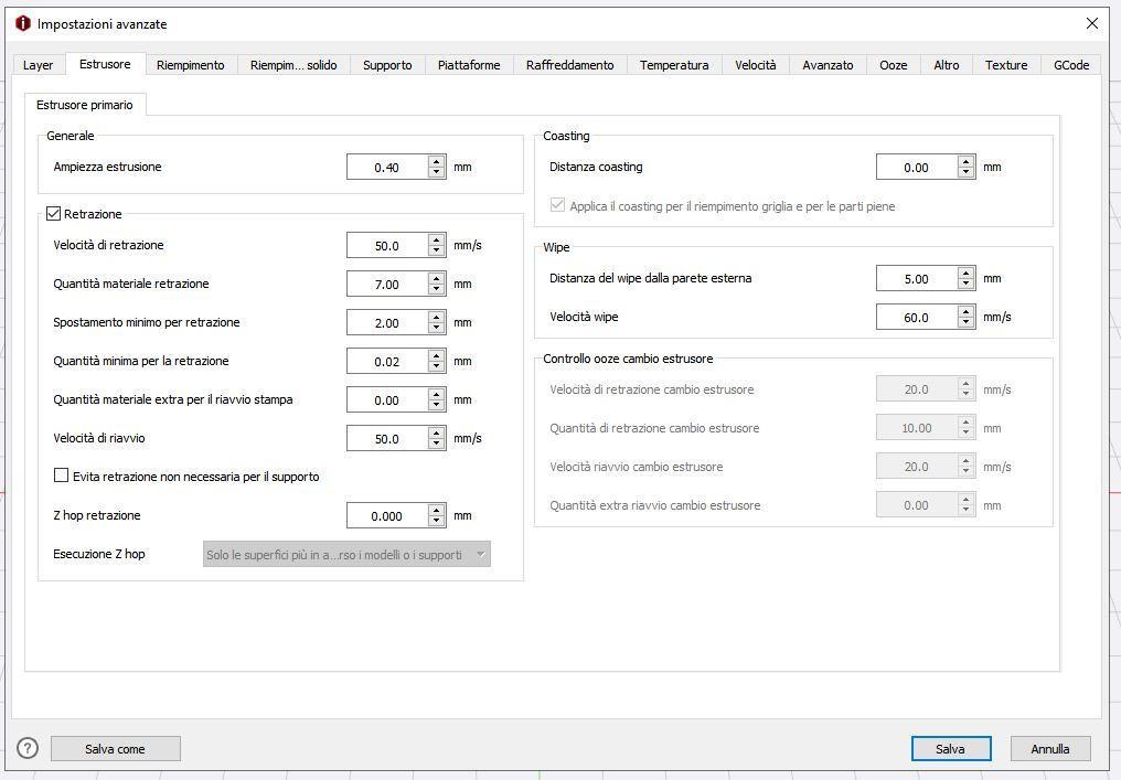

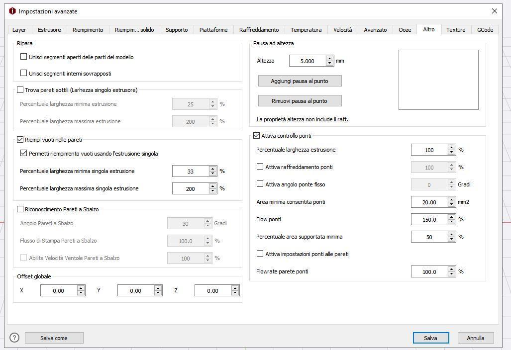

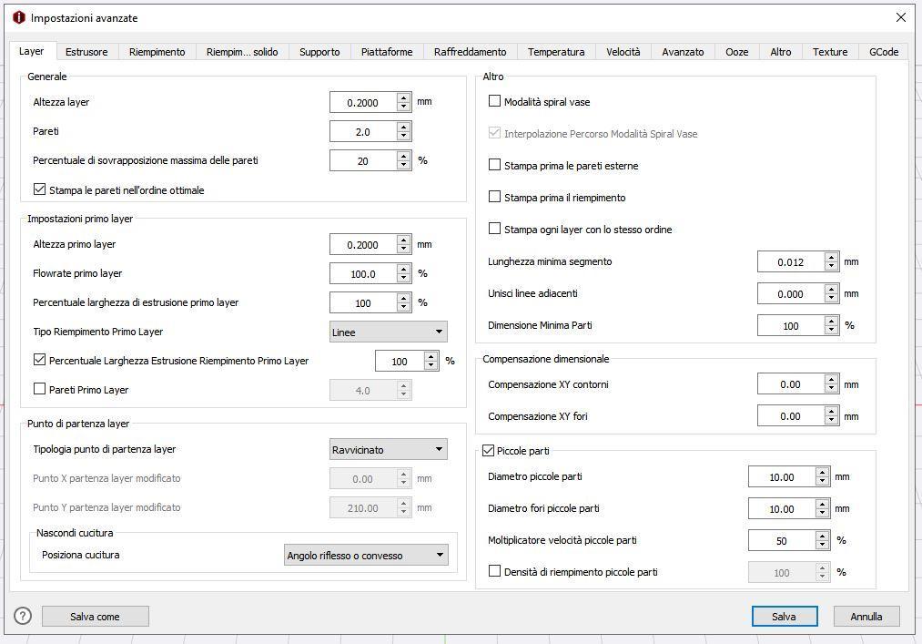

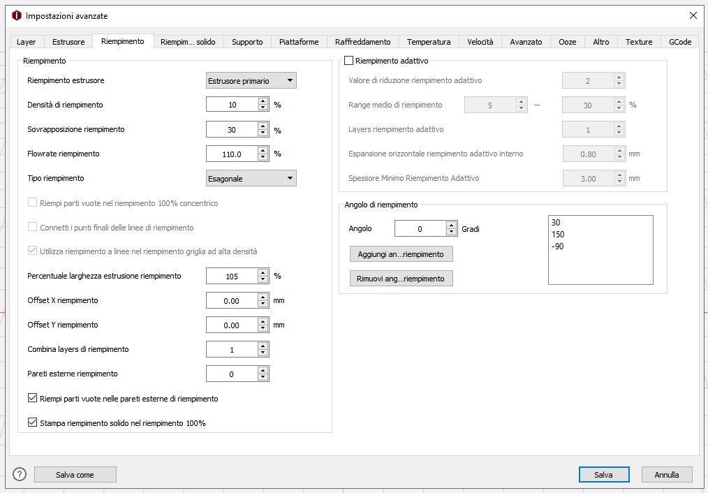

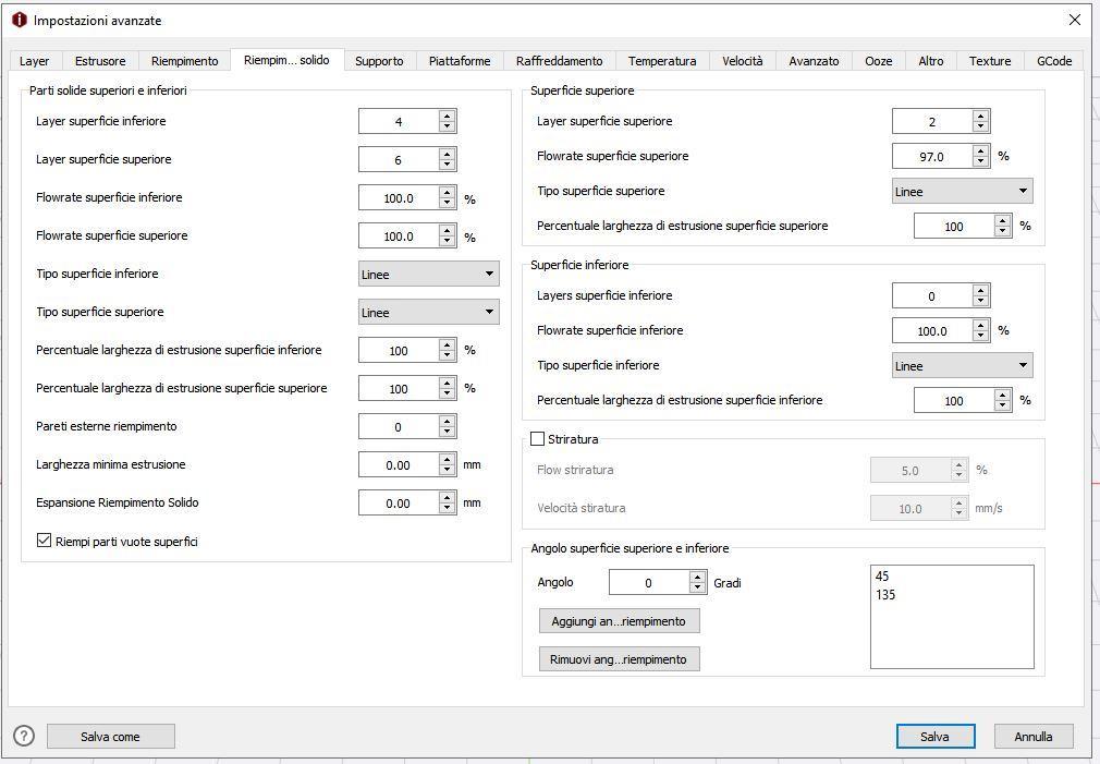

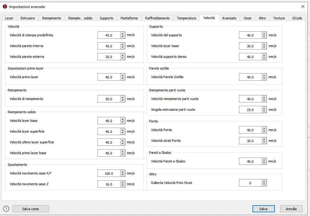

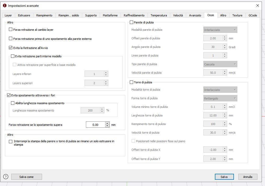

  8. Già che ci sono vi tormento un pochino con i miei settaggi, vedete errori macroscopici o avete suggerimenti?

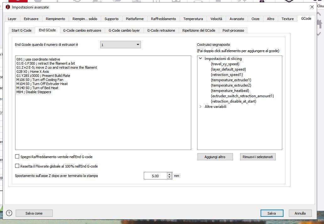

  9. No ed è per quello forse che a volte quando mando in stampa mi parte verso destra fino a fondo corsa e continua ad andare facendo trrrrr, risolvo solo con un home degli assi manuale, dove posso mettere questa istruzione ?
  10. A voi.... Slicer idemaker ultima release Si anche a me questo fondo corsa random spaventa. Da cosa può dipendere ??
  11. Sai che adesso che mi ci fai pensare è successo che a volte dopo aver riscaldato l'estrusore mando in stampa e il piatto si muove verso sx andando a fondo corsa e facendo trrrrrrrrr. a quel punto spengo riaccendo faccio un home dell'estrusore e rilancio la stampa senza nessun problema. Può dipendere da quella riga che gli rimane dalla stampa precedente ? Se si come la modifico ? Ristampo la torre e faccio il test della rottura 🙂
  12. Ah ecco..... Ne approfitto per farvi vedere anche l'end code, hai visto mai qualche grossolano errore G91 ; usa coordinate relative G1 E-1 F300 ; retract the filament a bit G1 Z+2 E-5; move Z uo and retract more the filament G28 X0 ; Home X Axis G1 Y285 z3000 ; Present Build Plate M106 S0 ; Turn off Cooling Fan M104 S0 ; Turn Off Extruder Heat M140 S0 ; Turn of Bed Heat M84 ; Disable Steppers

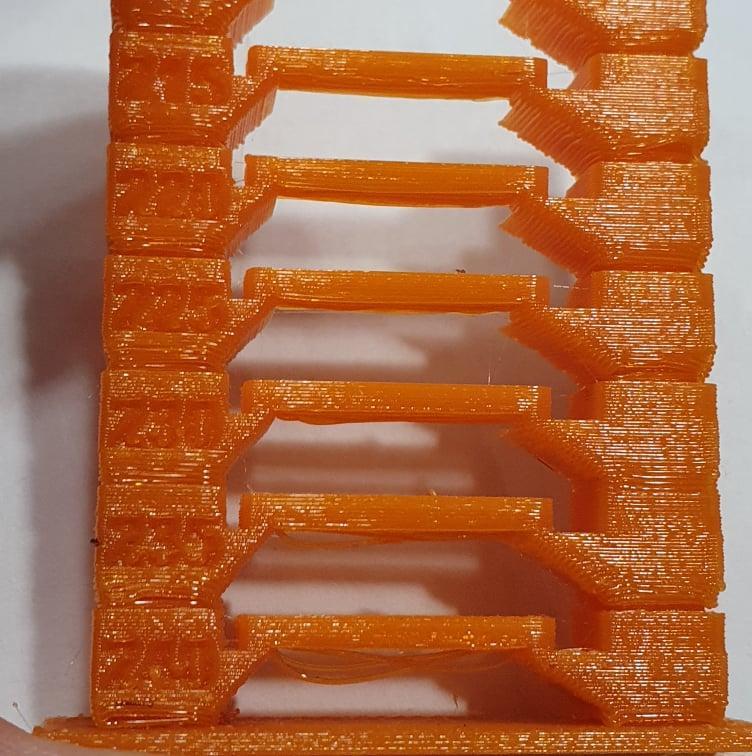

  13. Sunlu, ho fatto la torre e mi sembrava 220.
  14. Beh, per tante cose devi essere una specie di stregone per queste stampanti, specie per la fascia economica... Allora per il petg vado a 225 per la velocità del primo layer mi sa che sono troppo lento, 25mm/s forse è anche quello il problema, che essendo così lenta non riesce ad estrudere bene. Disolito stampo il petg a 45mm/s adesso provo a mettere la velocità del primo layer a 40mm/s. Cmq sto valutando un direct drive o un tubo capricorn
