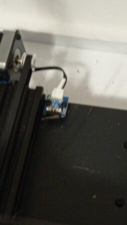

  9. Aggiornamento ho scoperto che c'era un impedimento fisico affinché il piatto raggiungesse Land stop adesso ho risolto ed è tutto ok grazie per il supporto

  11. Ciao a tutti dopo una notte di stampa, è stato rimosso il pezzo volendo cominciare una successiva stampa ho inviati il gcoode da sd il piatto si muove ma và a fine corsa e non si ferma facendo molto rumore portando gli assi in home stessa storia rumorosa ma sul lato sinistro cosa può essere capitato e soprattutto come posso fare un reset degli assi?? grazie
