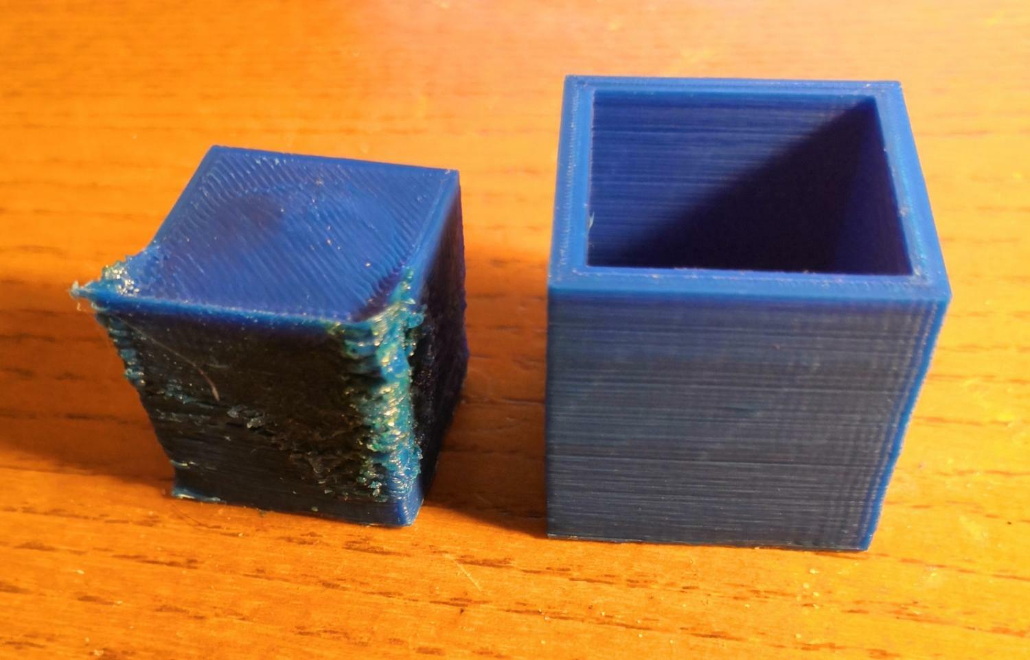

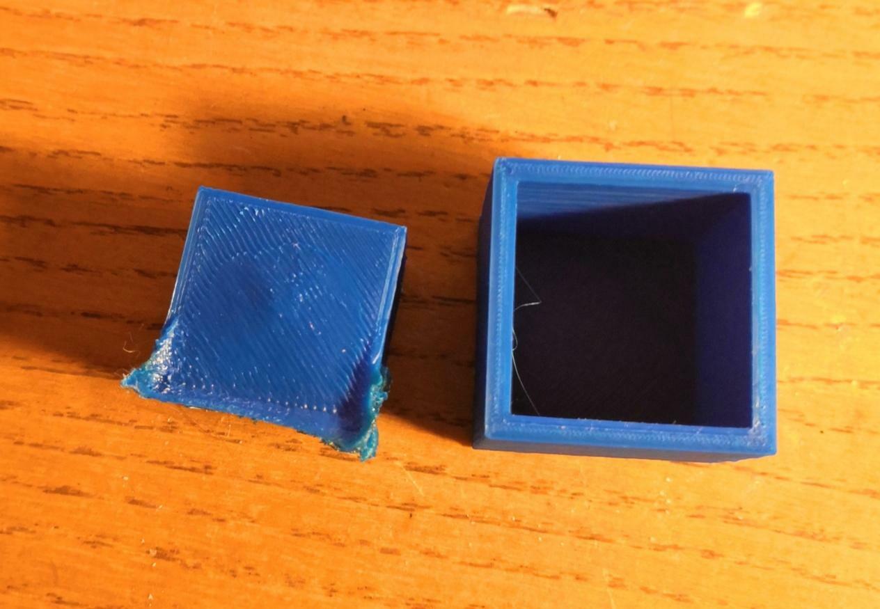

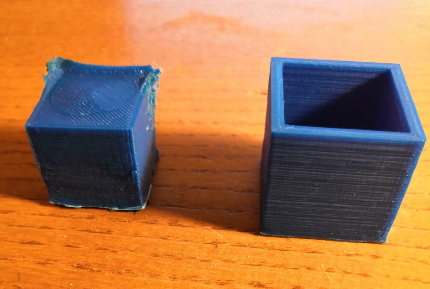

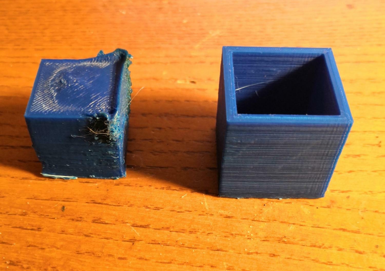

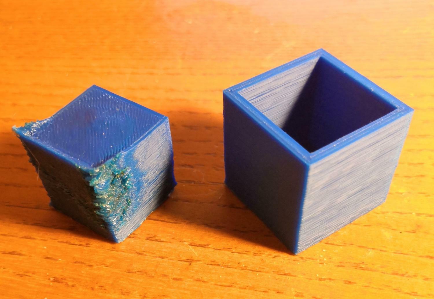

  3. @jagger75 Questi sono i due cubi che ho fatto -quello a destra è venuto circa bene. Anche se in alcune zone sembra che attacca diverso il filamento. le misure vanno bene anche se più basso di 0.1 mm. -Quello a sinistra uno schifo. Metto le foto dei due cubi in allegato... Settaggi( sono stato un po' più alto con le temperature perché dove ho la stampante fa un po' più freddo ma sia che è estate o inverno fa lo stesso effetto anche se a metà stampa ho abbassato un po' 250): Programma: Ultimaker Cura 4.11.0 Materiale: ABS Profilo :0.15mm Altezza strato: 0.1mm Larghezza linea: 0.3mm Spessore pareti: 1mm Riempimento: 100% a linee Temperatura estrusore: 255°C (abbassato a metà stampa a 250. Di solito lo uso a 245°c ma gli strati si staccano e fanno tipo dei buchi tra strati e per provare a vedere se lega di più ho alzato un po'la temp... metto la foto anche di questo difetto). Temp piatto: 105 °C Velocità: 41mm/s Retrazione:ok Distanza retrazione: 3mm Z hope: ok Velocità ventole 100% Adesione: brim a 10mm Scusami se disturbo e ti ringrazio. @jagger75
