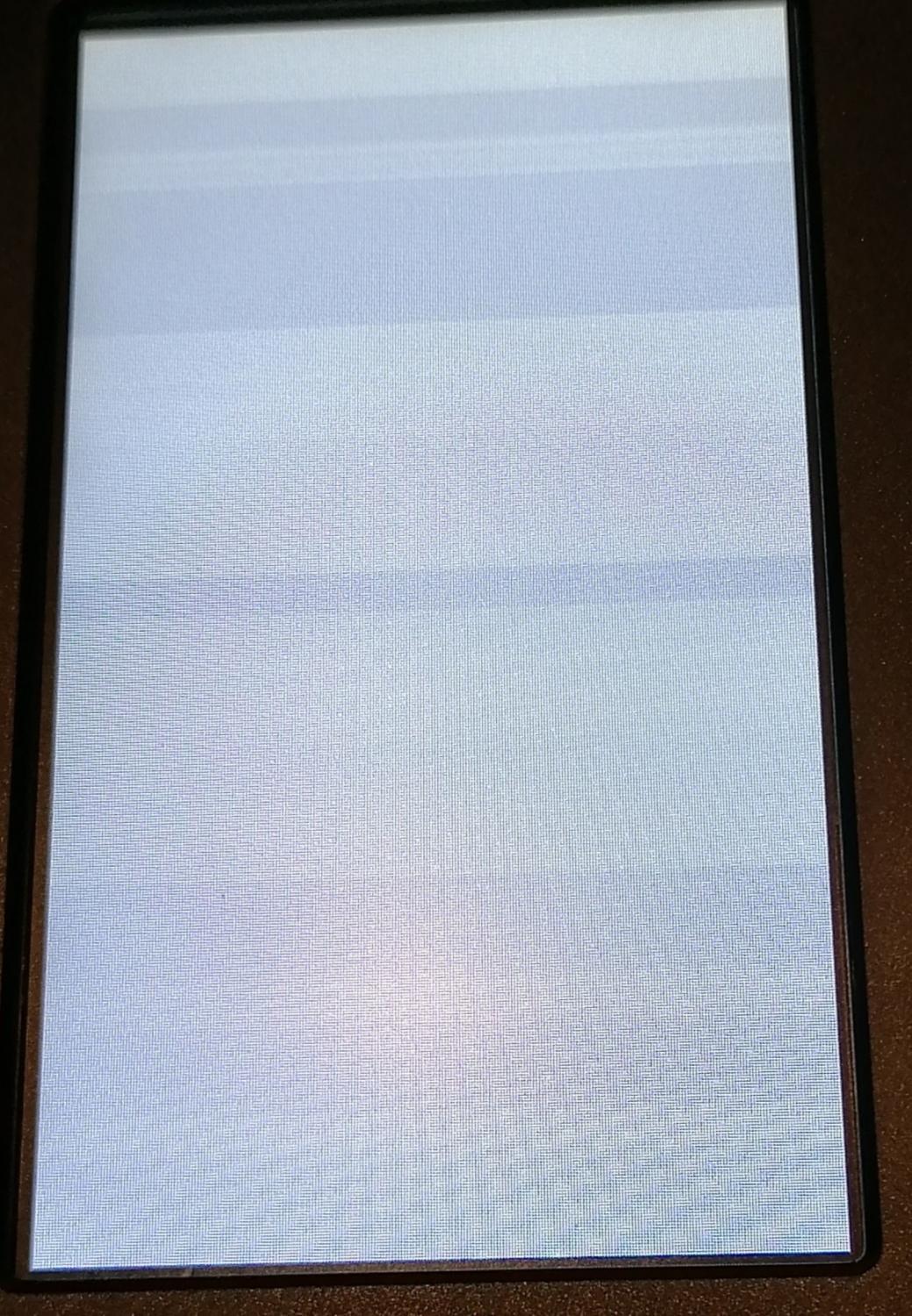

  1. Grazie mille per l'aiuto. Pazienza. Ho provveduto ad acquistare un nuovo display.
  2. OK é quello che ho fatto. Si vede un cambio tonalità ma rimane comunque sempre bianco. Ho collegato la stampante al pc e riesco a controllare tutto. Suppongo quindi che il problema sia al display. Da cambiare.
  3. buonasera, mi sto accingendo a seguire il tuo consiglio. Ho messo la directory per il display su un'altra sd. Ma serve che inserisco anche la sd con i firmware della scheda madre nella stampante e poi accenderla oppure fare una cosa alla volta? Grazie mille
  4. Intanto grazie mille. Anche questa procedura l'avevo fatta. Sicuramente qualcosa avró sbagliato perché il risultato non era cambiato. Ma avevo fatto tutto con la stessa sd. Mi procuro una seconda sd e provo. Questo però lunedì. Oggi rientro a casa (sono pendolare nei week end) e rientreró lunedì. Aggiorneró la situazione con la speranza di riuscire ad aggiustare. Al max cambieró la motherboard prendendo la 4.2.7 oppure qualcosa di meglio
  5. Già fatto e a meno che non sbaglio procedura, non cambia nulla. Scompattato è messo il file singolo nella sd, inserita nella Ender, accesa.... cambiato nulla. Dove sbaglio? Grazie
  6. Buonasera, ho da qualche giorno acquistato la mia seconda Ender 3, ma questa é la V2. Mi sono sbrigato a montarla e ad accenderla. Appena fatto é partito tutto alla perfezione ma dopo un paio di minuti lo schermo é diventato bianco. Mi sono reso conto di aver acceso la stampante con la micro sd inserita ma non ho pensato assolutamente ad un problema di firmware bensì a qualche problema hardware. Ho provato vari firmware presi dal sito Creality ma niente. Chi può aiutarmi o consigliarmi? Potrebbe essere il display o motherboard defunta? La stampante ha 1 giorno di vita. Grazie
  7. Già fatto. Scheda 4.2.2 ma niente da fare. Sto provando a collegare la stampante al pc per vedere se riesco ad aggiornarla tramite questo ma non me la vede. Non so se é un problema del cavo o della Ender. Cavolo ho anche la Ender 3 prima versione e mai un problema. Ho preso questa e i problemi sono iniziati dopo meno di 1 minuto Questo é il display
