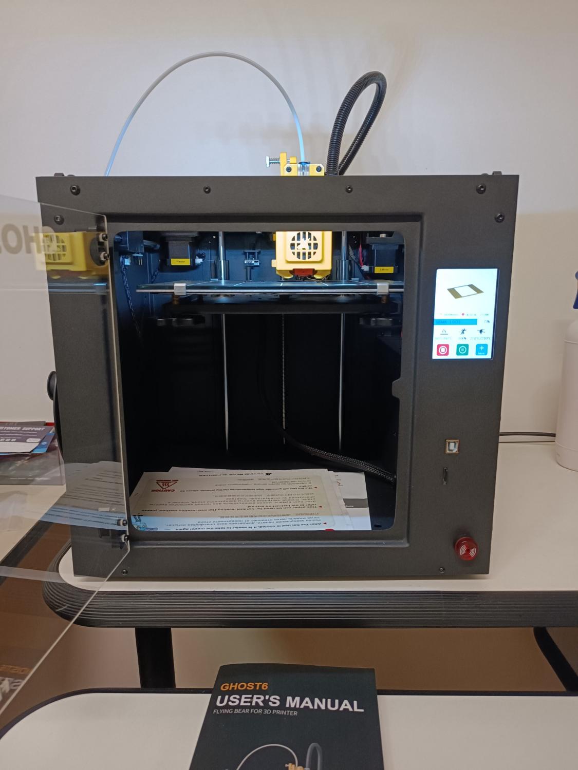

    Flying Bear Ghost 6
    Ciao, la stampante ha delle caratteristiche molto interessanti. Direct dual drive. Core XY Struttura a camera chiusa. Di contro secondo me il firmware è un po' limitato e non ha la lingua Italiana, ma solo Russo, Inglese e Cinese. Ho avuto problemi nel trasferimento dei files via WiFi a causa del nome del file, non dovuto alla lunghezza del nome, ma a qualche carattere senza però riuscire a capire la causa. Di questo problema ho interessato anche l'assistenza, ma per ora non ho ricevuto risposta. Con il PLA e il PETG l'aderenza del piatto è molto buona, ma con ABS e HIPS ho avuto continui probleni mi warping anche se nelle pubblicità fanno vedere che stampano ABS, Nylon e Hips direttamente sul piatto senza nessun additivo. Ho anche una Ghost 5 e sinceramente a livello qualitativo delle stampa non ho notato grandi differenze, anzi, ma questa è una mia sensazione, mi soddisfano di più quelle della Ghost 5. Quando ti arriva fammi sapere le tue sensazioni. Buona giornata.
  2. bmpspg
    Flying Bear Ghost 6
    Prime prove di stampa. Qualcuno l'ha già testata?
