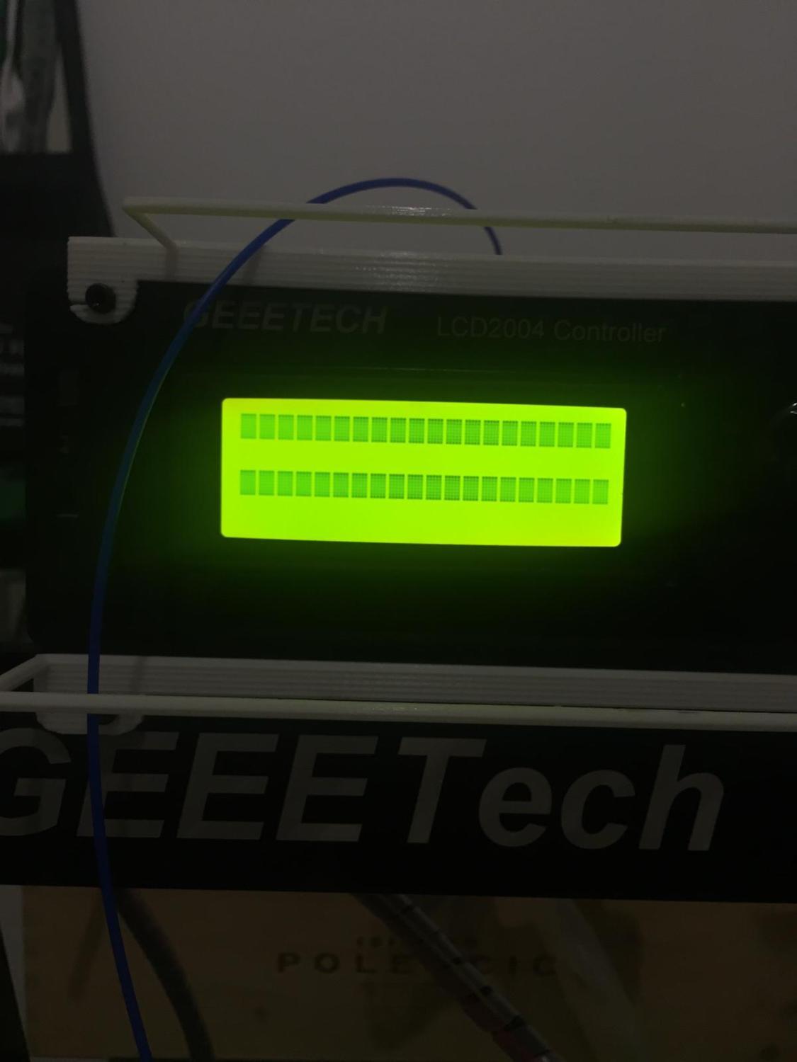

  • One Month Later

  1. Allora ho provato a ri caricare il firmwaredella geetech ed è tornata a "funzionare"... devo ancora fare delle prove aggiuntive.. Ringrazio tutti nel frattempo per le idee 😄

  5. Innanzitutto grazie dei suggerimenti! Ho provato sta mattina con un tester per curiosità e l'uscita dell'alimentatore è stabile a 15V (devo provare con un tester migliore ma non credo sia l'alimentazione...)
  6. no assolutamente, stacco tutto se non utilizzo. Pensavo di ricaricare il firmware ma non so se possa essere una soluzione (sarebbe la prima volta che lo faccio)... Ho anche notato che i motori non sono liberi...
  7. Esattamente, l'ultima volta che l'ho usata non mi ha dato nessun problema...
