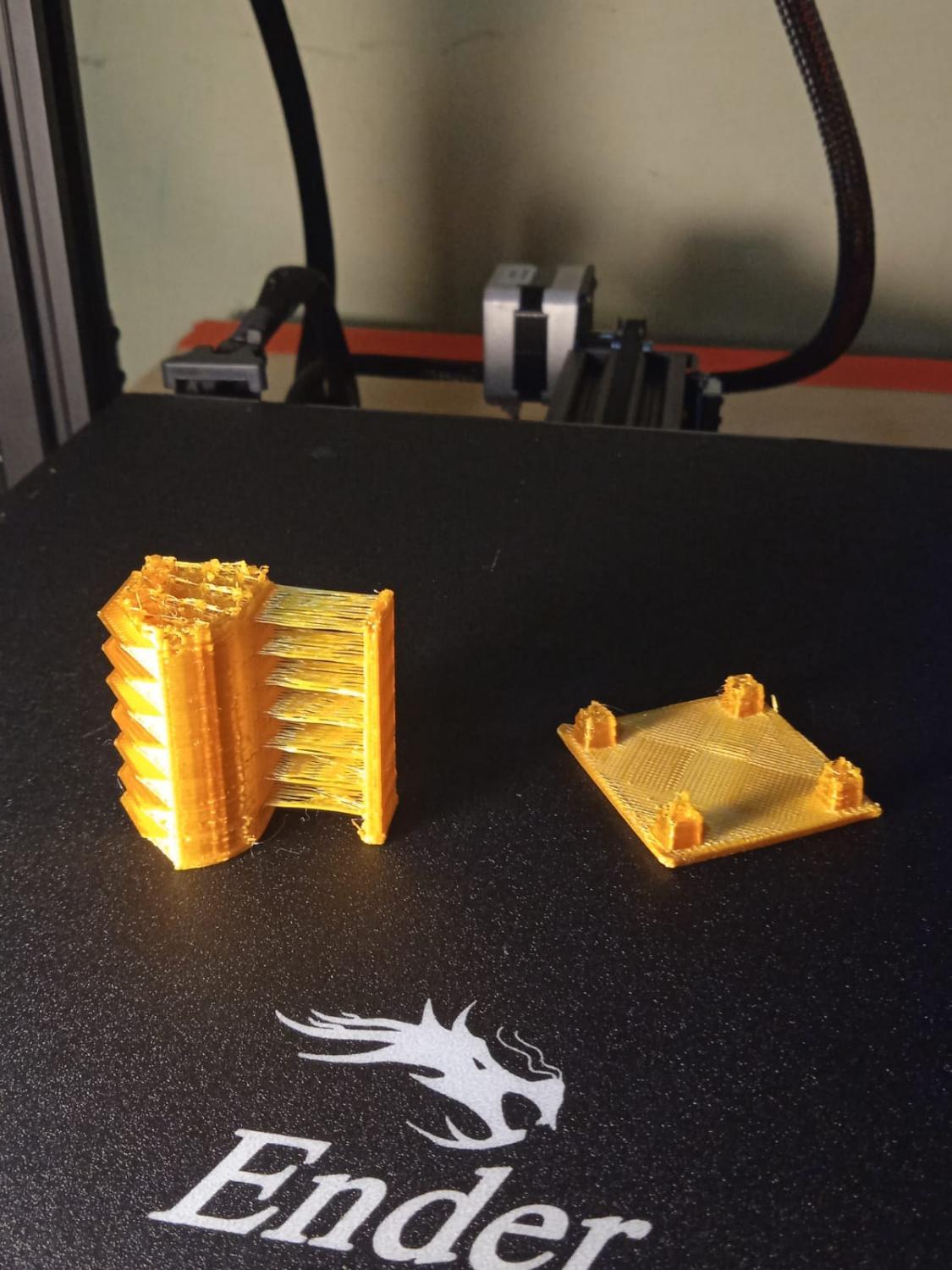

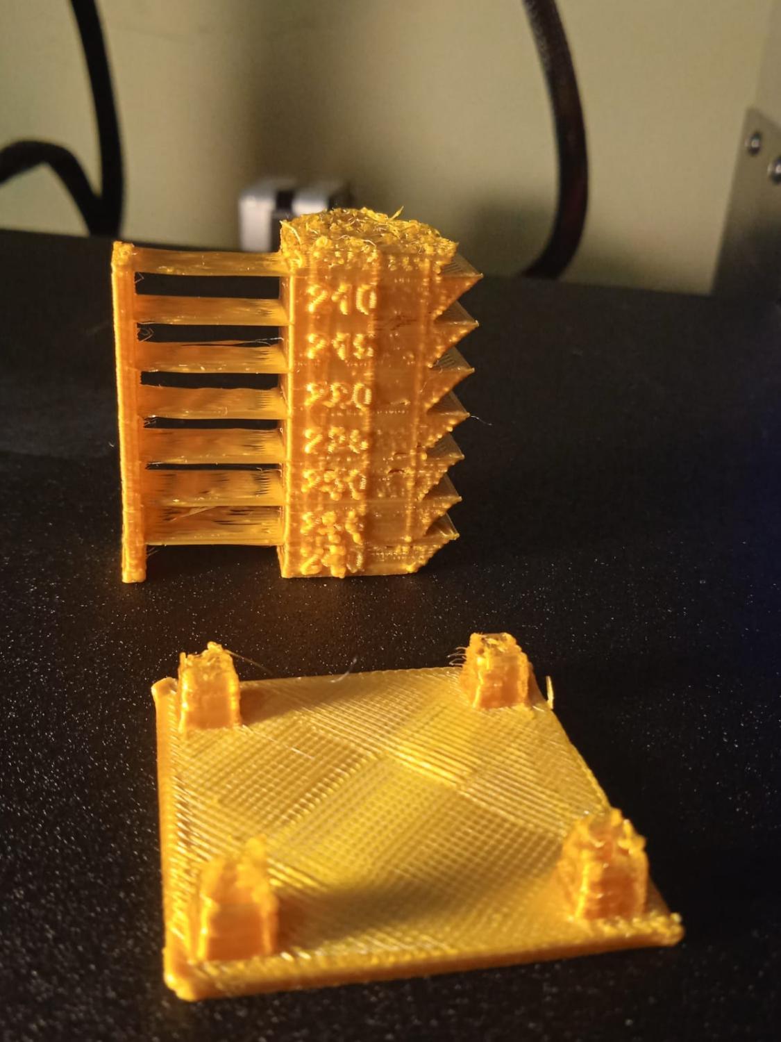

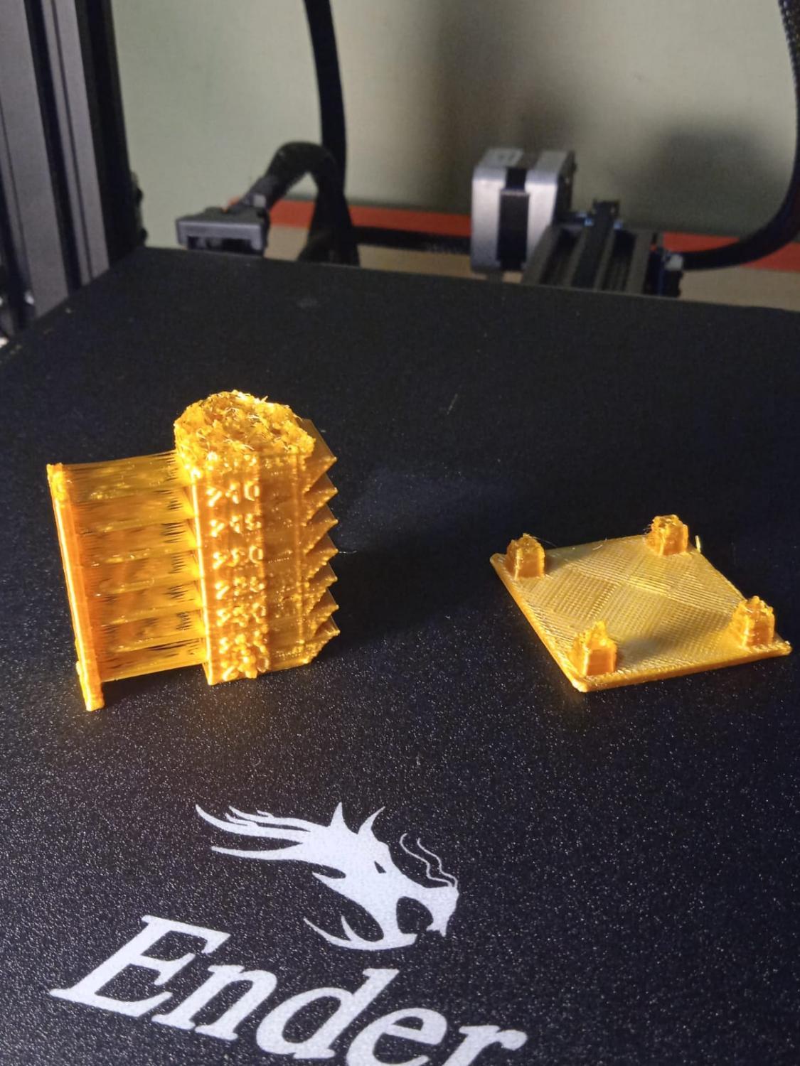

  1. Ciao a tutti, Sono nuovo e anche alle prime armi con le stampante 3D, non riesco a capire perchè mi fa questa brutta finitura sulle pareti. Ho fatto un sacco di prove ma il risultato è lo stesso. oggi ho fatto una prova di temperatura e una di strining per cercare di capirci un po di più ma sinceramente non saprei dove intervenire. secondo voi portebbe essere un problema di flusso, oppure retrazione? non so come compensare l'errore. Grazie anticipatamente.
  2. Avevo tutto impostato a 60mm/s, infatti andava troppo veloce e non mi riusciva a chiudere ne superfice ne riempimento, portando il valore a 45mm/s ora la macchina lavora molto meglio Ci proverò, Grazie!
  3. avevo le volocità di stampa impostate troppo alte, infatti abbassandomi mi è migliorato parecchio il riempimento della superfice, farò delle ulteriori prove abbassando il numero di layer... Grazie
  4. Ciao a tutti, ringrazio tutti per le risposte, oggi pomeriggio ho fatto un po di prove e ho trovato la soluzione al problema che avevo...avaevo troppo basso il numero di layer superiori rispetto al riempimento infatti portandolo a 8 strati mi ha completamete chiuso la superfice, però non capisco perchè mi lascia tutte delle bavature sui contorni ho impostato 0.1 sull'altezza dei layer...devo diminuire il flusso per non avere questo problema?m Grazie per le risposte.

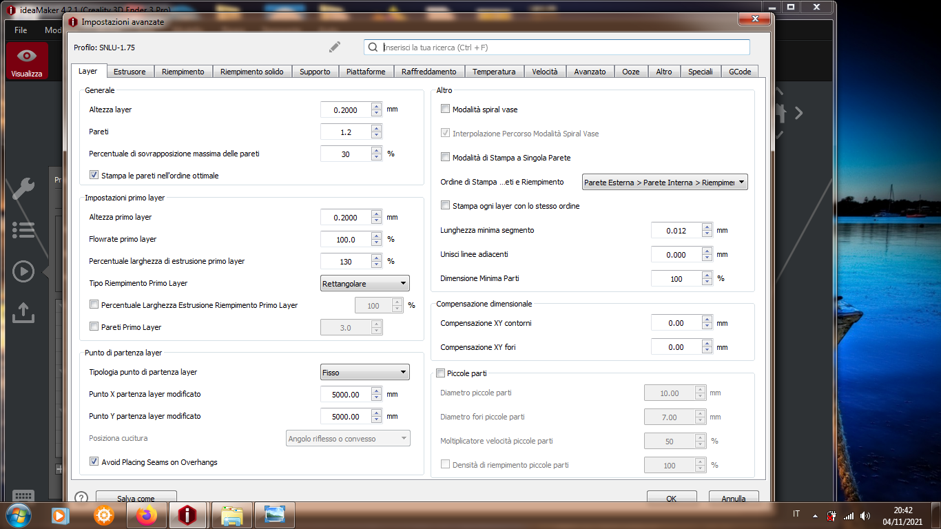

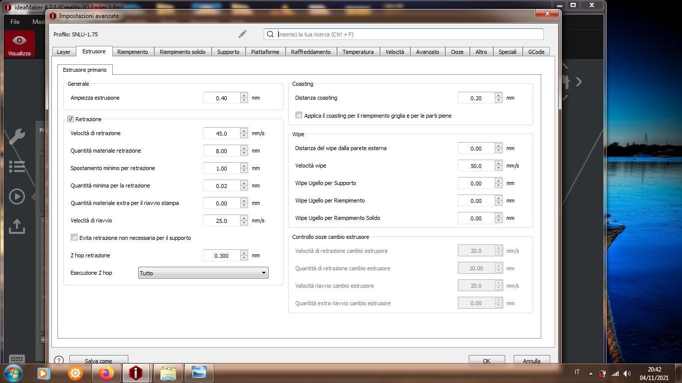

  5. ho impostato 5 strati Queste sono le impostaioni che ho impostato sullo slicer
