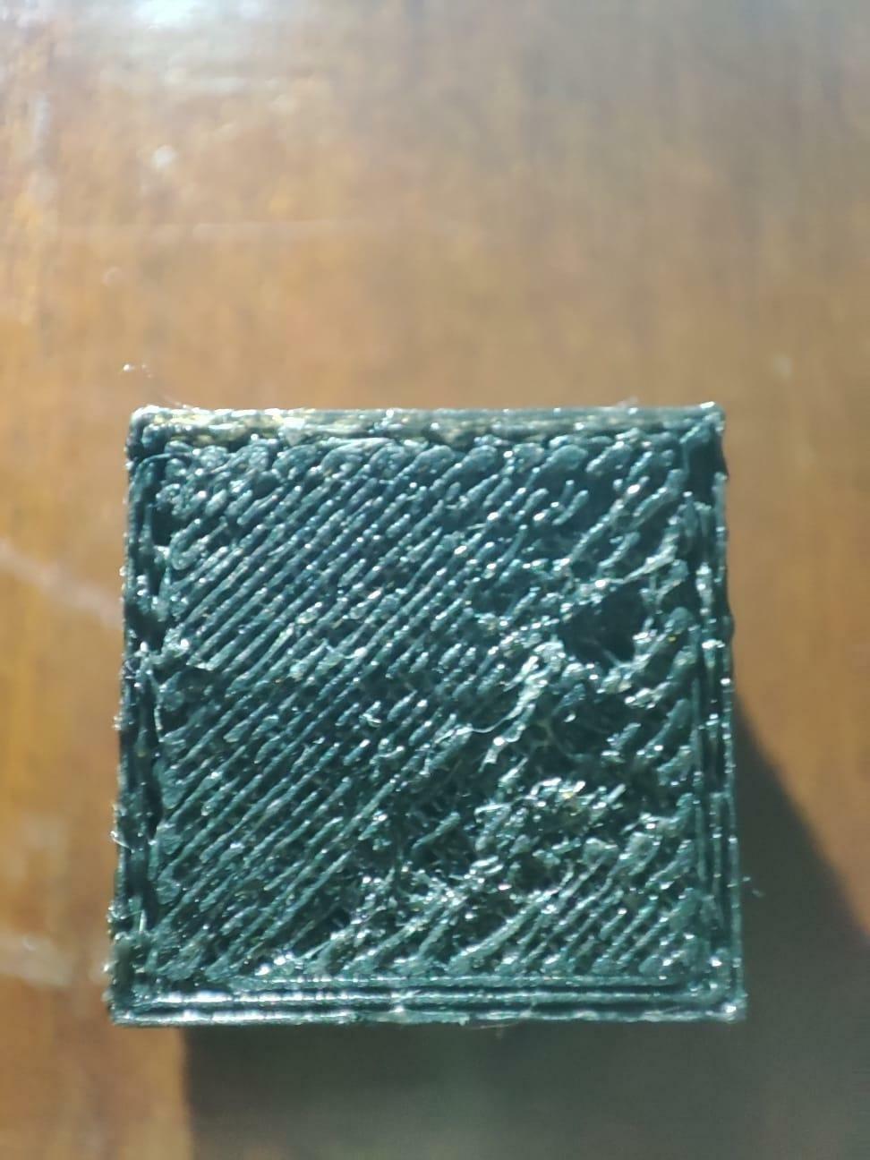

  1. Ho effettuato un po' di test e con il test step estrusore ho risolto il problema. Praticamente ho dovuto modificare il valore nella EEPROM della stampante moltiplicandolo addirittura per 2.5! Mi sembra assurdo che sia arrivata così tanto mal calibrata ma ho fatto più prove e alla fine era questo. Per quanto riguarda la temp tower invece, ha mostrato tantissimo stringing a tutte le temperature tant'è che ho iniziato a fare i test sulla ritrazione ma niente da fare, non riesco a risolverlo. Intanto dove trovo il test thin wall? Grazie Sto sinceramente pensando di renderla ad Amazon e prendere una Ender 3 V2 originale...

  3. Vi ringrazio per le risposte, non ho controllato quei parametri, stampo PLA a 210°. Diciamo che credevo andassero fatte delle prove empiriche ma ero all'oscuro di tutti questi parametri. Ora mi faccio una ricerca e vedo di settare tutto per bene. Nel frattempo comunque giusto per confermare l'idea che mi ero fatto col flow rate avevo fatto partire una stampa e devo dire che sta venendo bene. (205° con flow al 125% e velocità all'85). È ovvio che devo seguire quanto consigliato da voi, cioè aggiustare altro prima di quel parametro. Grazie

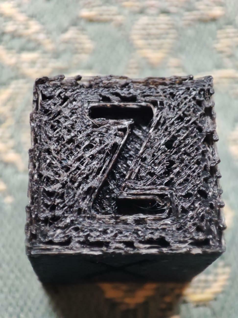

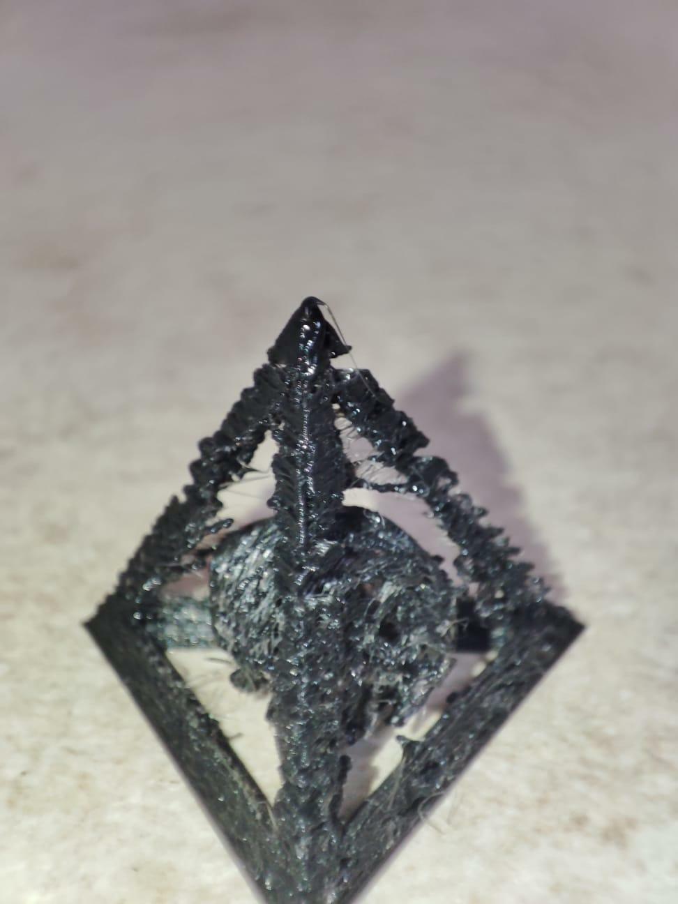

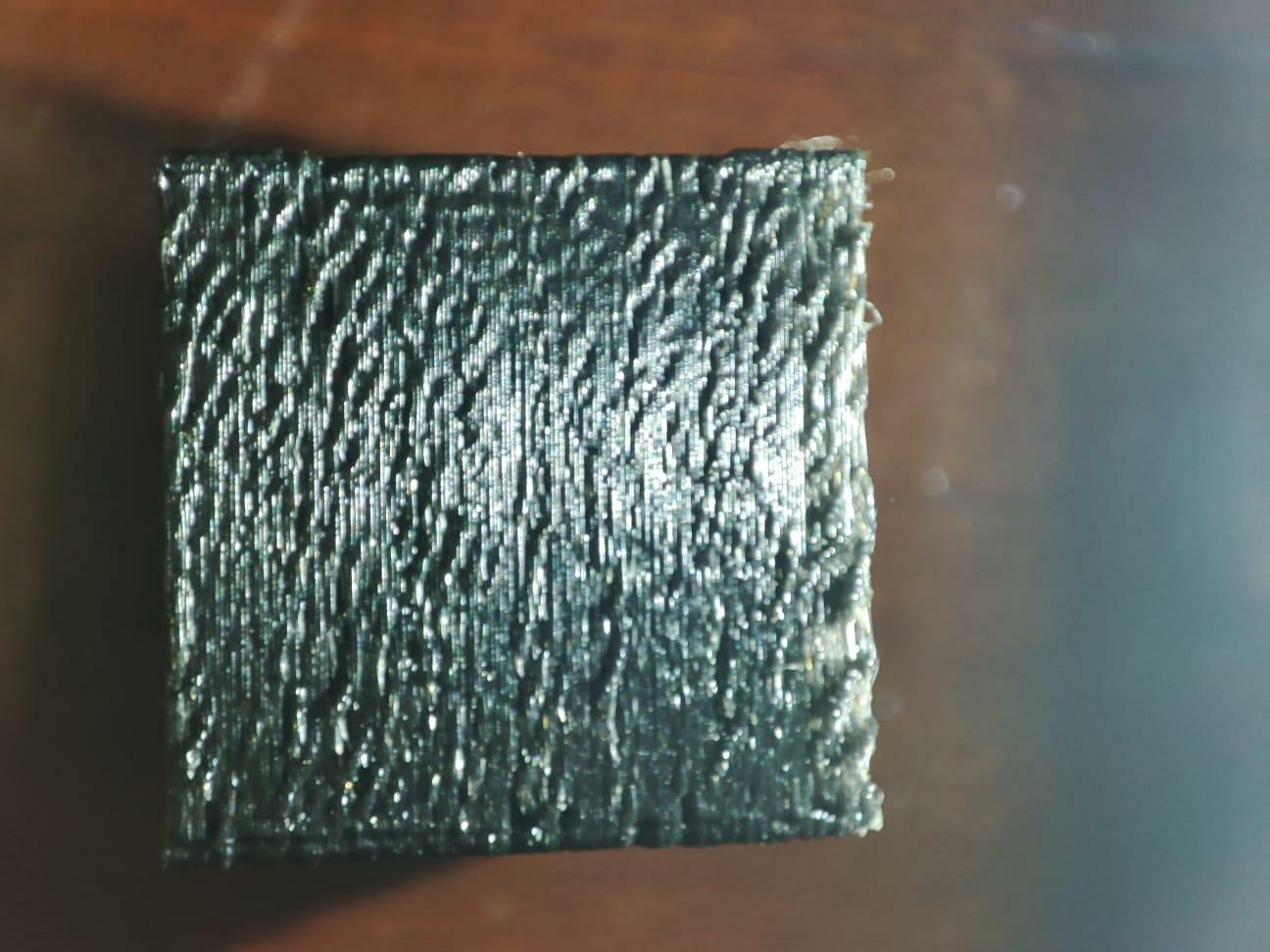

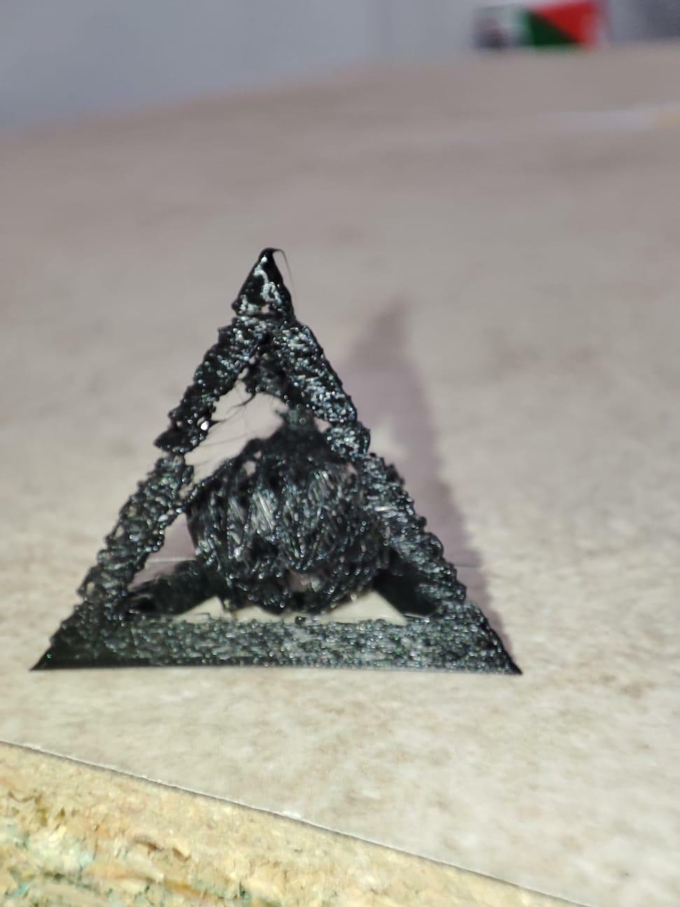

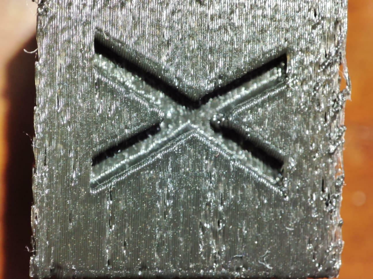

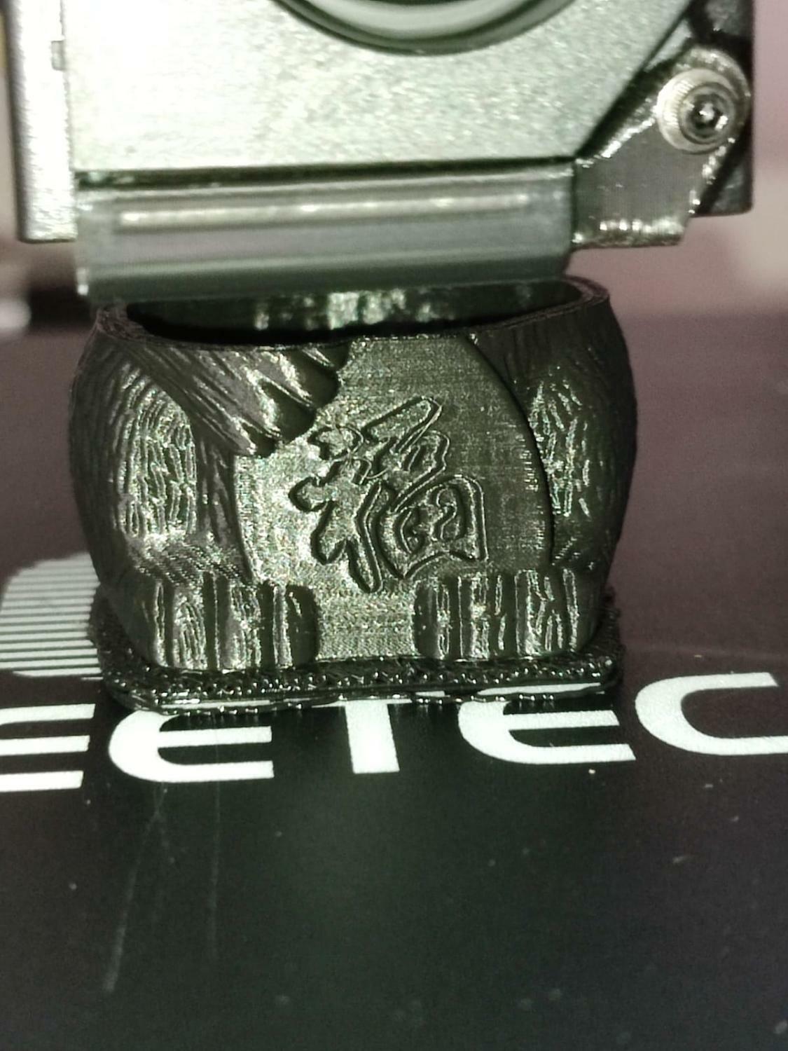

  4. Buon pomeriggio. Dopo aver letto un po' online, ho comprato una stampante Geeetech A10 Pro. È un clone con qualche modifica della Creality Ender 3. Dopo aver calibrato il piatto ho provato a fare qualche stampa ma mi trovo sempre con un grosso problema e data la mia inesperienza non capisco da cosa possa dipendere. Due tra le prime stampe che ho provato a fare hanno presentato lo stesso problema. Dopo qualche layer di stampa, notavo che l'ingranaggio che spinge il filo ruotava sempre più lentamente fino a scattare all'indietro. Contemporaneamente notavo come dall'ugello uscisse molto meno PLA di quanto ne servisse. (Allego le foto del tetraedro che come le altre stampe ha presentato questo problema e di un oggetto che stavo stampando con il filo di prova bianco). Infine come ultima stampa, oggi ho provato a stampare il cubo xyz (che ho capito successivamente avrei dovuto stampare per primo) provando ad impostare il flow rate al 130% mentre nella parte superiore (quella della Z) l'ho riportato al 100%. Allego un po' di foto, spero sappiate indicarmi gli errori che commetto. Grazie!
