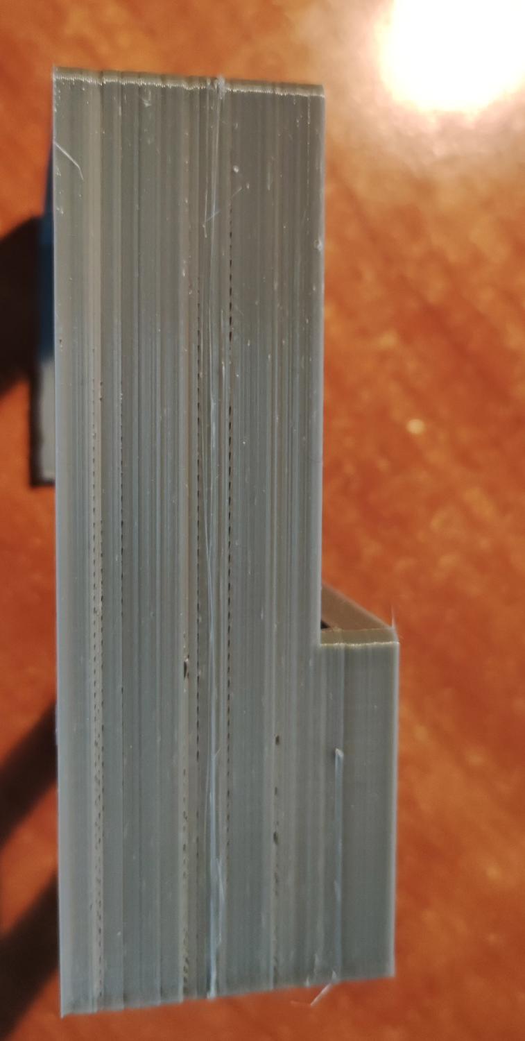

paco87 ha pubblicato una discussione in Problemi generici o di qualità di stampa
Buongiorno a tutti, ho bisogno del vostro supporto su un problema che mi sta dando la mia stampante 3D, una Eryone ER20. In pratica noto con questo filamento di PLA (vedi foto) ed un altro, delle striature, un cambio di colore e dei "puntini" come se ci fosse mancanza di materiale. In allegato ho inserito una foto dove vengono mostrati tutti questi difetti. Secondo voi è sotto estrusione? O ci sono altri problemi? Grazie in anticipo per il supporto. -

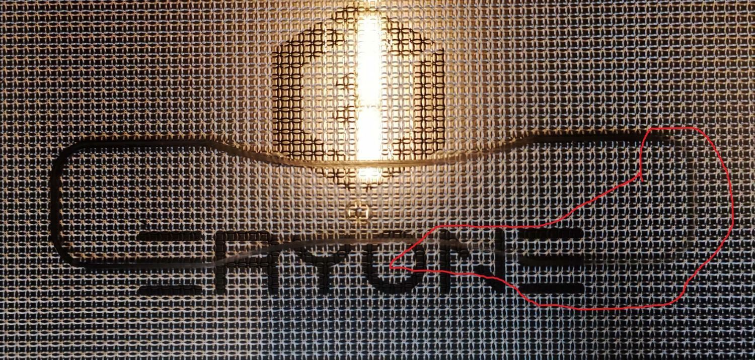

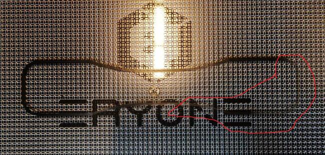

Problema Auto Home: urto dell'asse X e slittamento cinghia su puleggia
paco87 ha risposto a paco87 nella discussione Problemi generici o di qualità di stampa
Buongiorno Ragazzi, vi ringrazio per le numerose risposte, ho seguito il consiglio di @Salvogi impostando però X ed Y a 98 e ora l'urto è "delicato" . Ringrazio tutti per la disponibilità e per avermi aiutato. -
Buon Pomeriggio, a seguito dell'aggiornamento del firmware della Eryone Er-20 alla Marlin 2.0.8 la stampante funziona meglio di prima ma riscontro un problema con l'auto home, infatti quando effettua questa funzione, l'asse X del gruppo estrusore urta con il bordo di fine corsa e si sente per un breve istante uno slittamento della cinghia sulla puleggia. Sapete se c'è qualche modo per modificare leggermente le coordinate di questo punto? Oppure se c'è qualche altra soluzione evitando di cambiare firmware perché ho risolto i problemi di livellamento che avevo con il precedente firmware e non mi va di flashare un nuovo firmware. Grazie Di seguito il video di ciò che accade: https://www.dropbox.com/s/lytnzimhefqtdps/VID_20211228_115046(0).mp4?dl=0 Vi ringrazio in anticipo e vi auguro buone feste. -

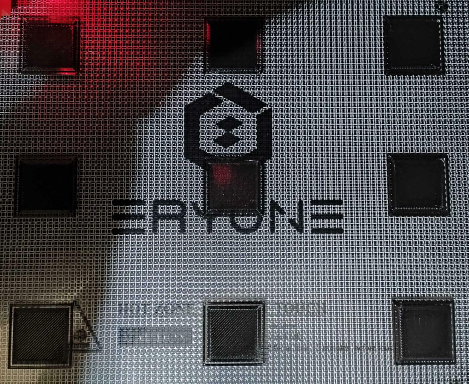

Ciao grazie mille per la risposta, il piatto non possiede le viti regolabili (in stile Ender 3, per capirci), quindi mi sa che me lo devo tenere così. Ieri ho visto un video di una persona che per fare spessore, ha inserito dei pezzetti quadrati di scotch per pacchi sulla piastra riscaldante. Sono onesto non mi piace tanto come idea per 2 motivi: 1. Sullo scotch c'è la colla che con l'aumento della temperatura si scioglie e sporca la piastra; 2. la temperatura in quella zona sarà leggermente più bassa poiché s'interpone altro materiale tra piastra riscaldante e piatto in vetro e che per forza di cose andrà ad assorbire una piccolissima quantità di calore destinata al piatto. Quindi se proprio non si può fare niente, me lo tengo così perché per i miei scopi avere un lato circa 0,1 mm più basso rispetto all'altro non è affatto un problema in quanto non faccio meccanica di precisione, ma realizzo componenti che non richiedono tolleranze strette. -
Eryone ER-20 Piatto pendente o errata calibrazione?
Buongiorno a tutti, sono da poco possessore di una stampante Eryone ER-20, dalla quale sono molto soddisfatto. Tuttavia ho notato nelle stampe che il piatto sembra essere leggermente pendente da un lato, poiché quando faccio lo skirt attorno al pezzo da realizzare, noto le linee estruse della parte destra del piatto, meno spesse di quelle del lato sinistro. Inoltre, anche quando realizzo componenti assialsimmetrici, un lato è 0,1 mm più alto dell'altro lato. Questa disomogeneità è legata ad un errata calibrazione dell'asse z e di conseguenza quando viene fatto il livellamento automatico ne risente, oppure è proprio la base d'appoggio che è storta? Questa sera, non appena rientro a casa, con una livella vorrei provare a vedere anche se la base su cui poggia è perfettamente piana. Allego un'immagine con la parte evidenziata in rosso in cui si nota la disomogeneità nelle linee dello skirt. -
