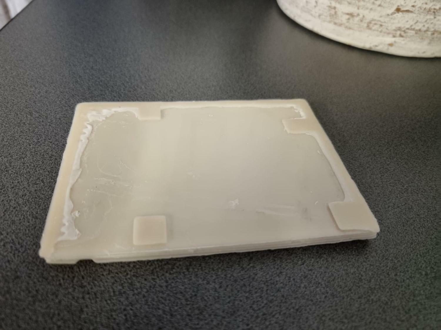

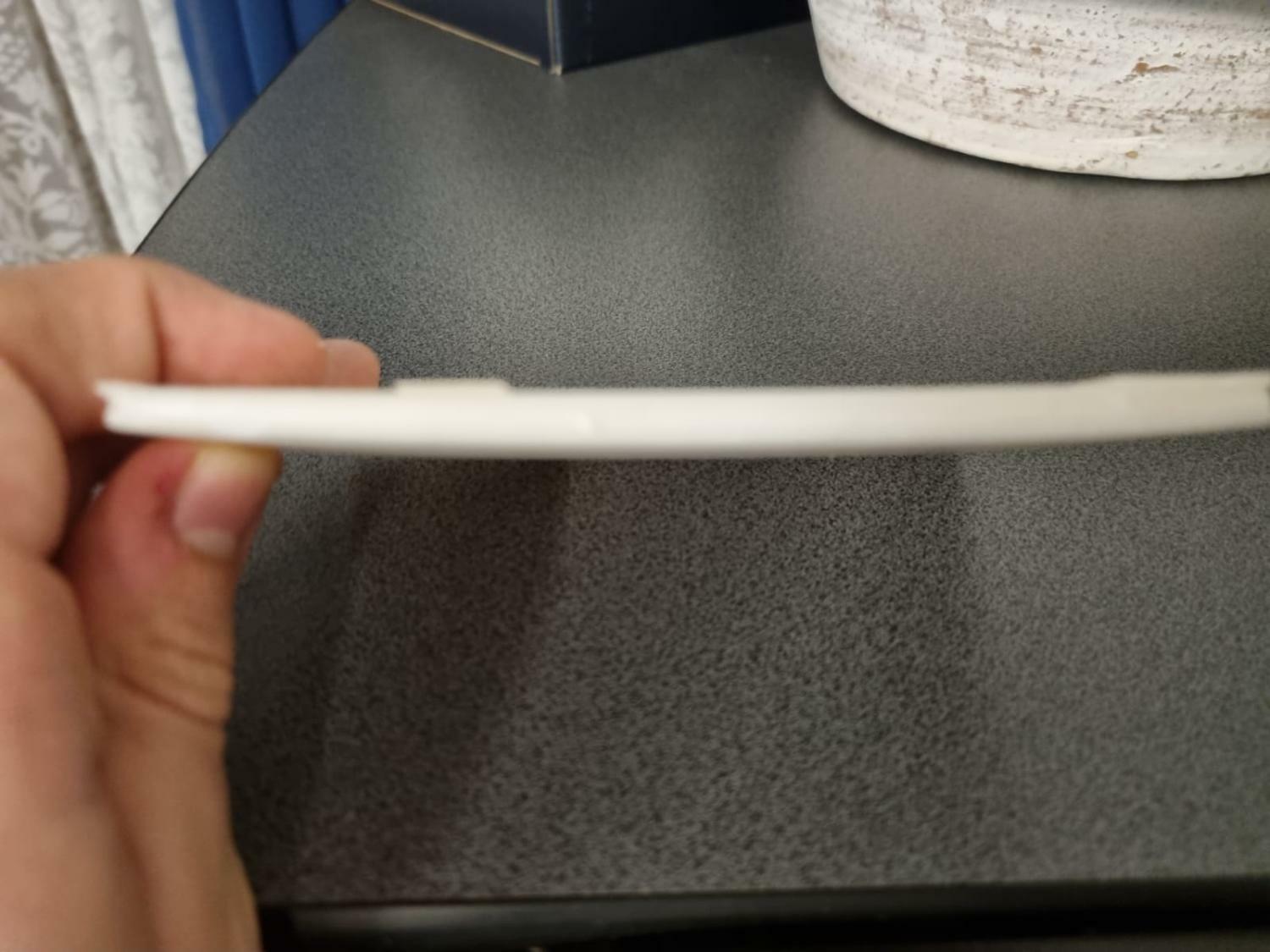

  • Week One Done

  1. Ecco ad esempio io, avendo letto solo il manualetto di 1 pagina allegato con la stampante, ho sempre stampato col valore a cui è impostata di default ovvero 100%. Considerando che le successive stampe, effettuate spostando l'oggetto da stampare in diagonale, sono venute bene mi consigli comunque di abbassarla? Ho capito, grazie ancora per tutto!
  2. Sei stato chiarissimo e ti ringrazio! Sì penso di aver compreso il problema e a quanto pare con la stampa a resina non posso pensare allo stesso modo in cui pensavo con quella a deposizione. Proverò direttamente a stamparla con un'angolazione e dei supporti corretti così da diminuire la superficie che aderisce al FEP! Grazie ancora per il supporto! Aggiungo solo che ho scaricato il RERF dal sito ufficiale anycubic e l'ho stampato ma ottenendo 8 modelli più o meno stampati quasi tutti allo stesso modo... che l'esposizione per ciascun modello andasse modificata dalle impostazioni della stampante? Perché visto il risultato il dubbio che tutti e 8 siano stati fatti alla medesima esposizione è bello forte.
