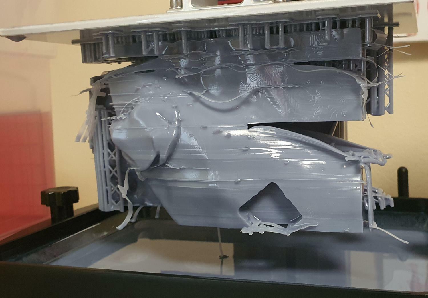

grazie per la risposta la stampa sembra interrotta di botto. I supporti non sono staccati dalla base ma come hai detto tu ad una certa altezza hanno smesso di essere stampati. Tra l'altro questi avrebbero dovuto reggere più in alto, mentre la stampa è già crepata in basso, anche se supportata in abbondanza. Boh, ci divento matto.. Invece per queste "bavette" svolazzanti, che mi trovo spesso nelle stampe hai idee? Cosa potrebbe causarli? -

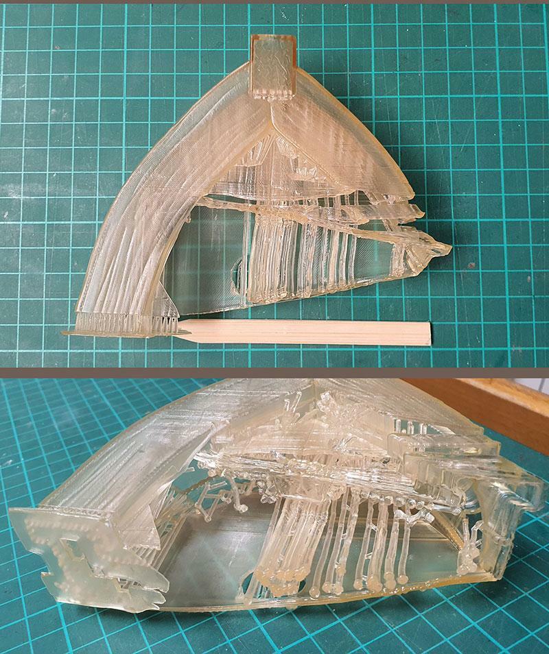

Anycubic Photon Mono X 6K - stampa fallita
Mauros ha pubblicato una discussione in Problemi generici o di qualità di stampa
Ciao a tutti, Una volta al mese vengo qui a chiedere aiuto 😞 Da qualche settimana sto riuscendo a stampare, dopo aver portato la lampada all'80% e aumentato l'esposizione man mano fino a 4 secondi, pur con qualche "linetta" ogni tanto sulle stampe, ma niente di disastroso. Linette sulla stampa o "bavette" di resina che svolazzano qua e la, molto evidenti anche in questa stampa che allego. Ma questi oggetti grandi proprio non riesco a stamparli, si "aprono" come se gli strati non venissero solidificati a sufficienza uno con l'altro. Pensavo potesse essere un problema di esposizione, ma anche aumentando di mezzo secondo e riprovando a stampare il risultato è perfino peggiorato. Le stampe sono grandi e il piatto è pieno, ma sono anche vuote e abbastanza sottili e di supporti ne ho messi in abbondanza e grossi. Proprio non capisco Inoltre mi ha lasciato dei bei segni sul fep, che avevo appena sostituito. In generale trovo anche molto lenta la stampante, mentre dovrebbe essere più veloce rispetto alla vecchia Saturn Elegoo. Probabilmente ho dei settaggi che si potrebbero migliorare. Consigli? LA resina che utilizzo è la BASE (lavabile in alcool) GRIGIA -

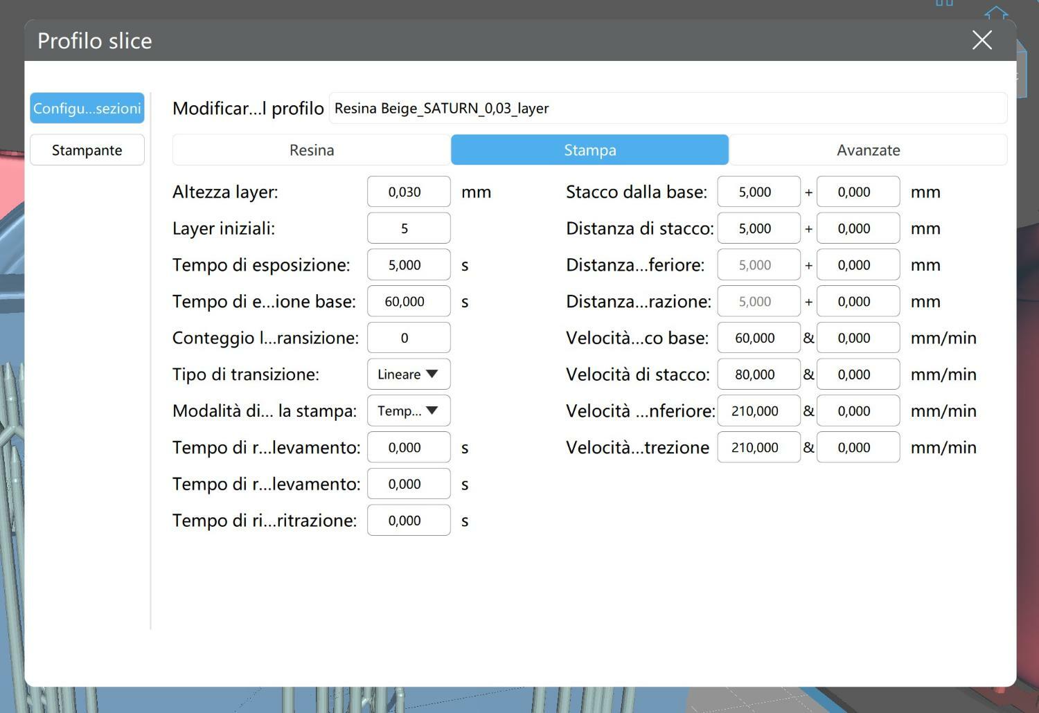

Allego immagine con i settaggi. Il tempo di esposizione a 5 secondi lo avevo impostato dopo aver stampato più volte un file di test dove notavo che i risultati migliori li ottenevo tra i 4 e i 6 secondi. IL resto credo sia di default. Però non capisco, se fosse un problema di layer, perchè me lo fa solo al centro il danno? -

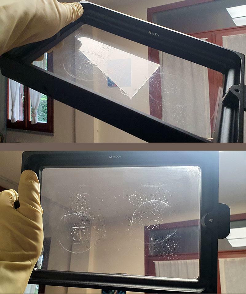

Buongiorno a tutti, sto avendo ancora problemi con la stampa a resina su Elegoo Saturn. Questa è la terza stampa consecutiva che mi crea problemi con gli oggetti posti nella parte centrale del piatto e mi sto chiedendo se il problema possa essere dovuto al FEP, forse non teso a sufficienza, in quanto i problemi li ho solo nella parte centrale e non negli oggetti perimetrali. Allego qualche immagine per spiegarmi meglio. Nella prima immagine potete vedere l'oggetto fallito, stampato con resina EONO trasparente. Nella seconda vedete l'oggetto in chitubox, posizionato nella parte centrale del piatto. Poi il fep, che presenta segni di usura ma non particolarmente dove ho avuto il problema. Se fossero stati quei segni, avrei fallito anche le stampe intorno presumo. Allego poi un altra stampa precedente. Questo è un dettaglio di un oggetto impaginato in "area periferica". A parte questa "schifezza" nell'area dei supporti sotto al piede, dove alcuni supporti sembrano squagliati, il pezzo è venuto benino (solo qualche strisciolina che qui in foto non si vede). Mentre quello che avevo messo nella 'parte centrale (alcuni piccoli oggetti) non sono proprio usciti. Ho trovato una chiazza di resina solidificata senza nemmeno un accenno di supporti. Suggerimenti? -

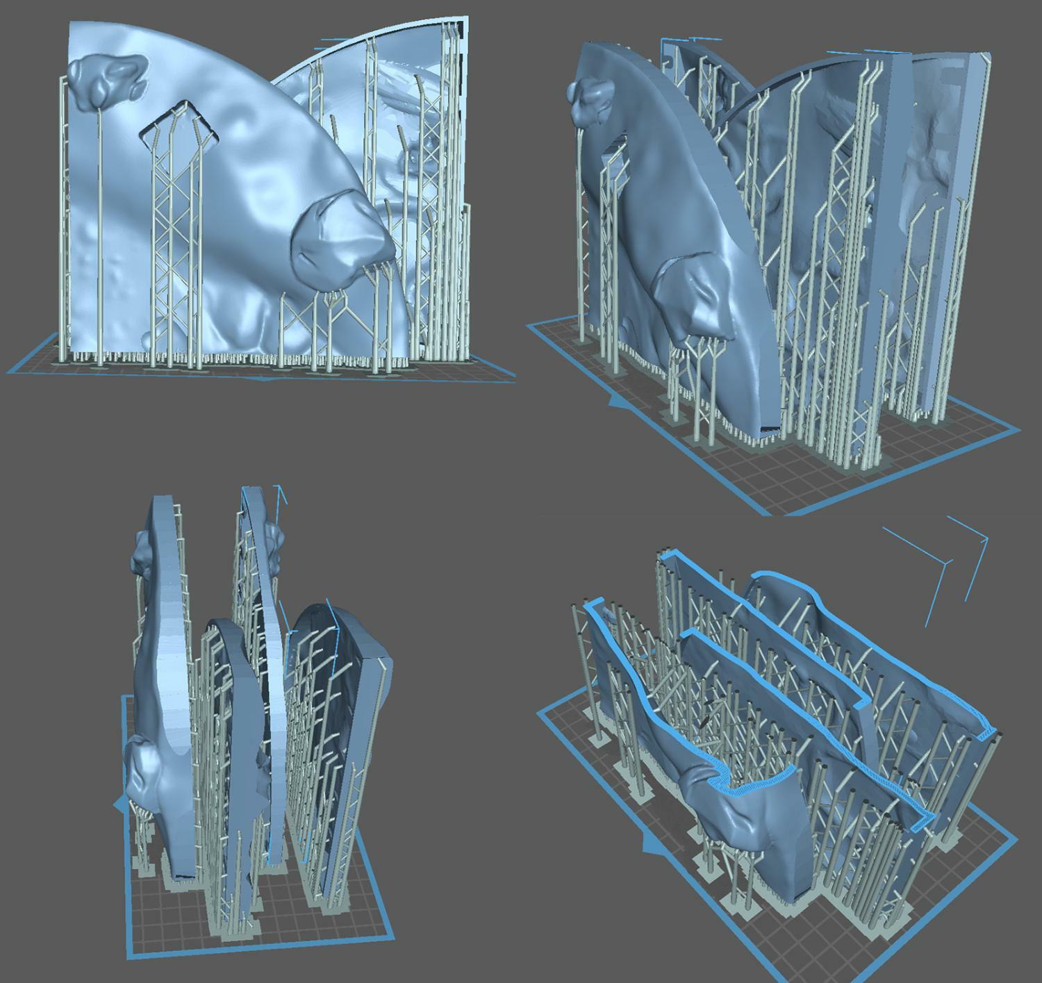

Ciao a tutti ho fatto ulteriori stampe generando nuovi file dopo aver riposizionato gli oggetti in modo diverso e non ho più ottenuto quel particolare problema. Altri "difettucci" minori, ma niente di grave (penso di aprire una richiesta a parte per questi) Resto dell'idea che il problema fosse nel file generato. Purtroppo non sono riuscito a fare il test con UVTools. Grazie a tutti per i suggerimenti -

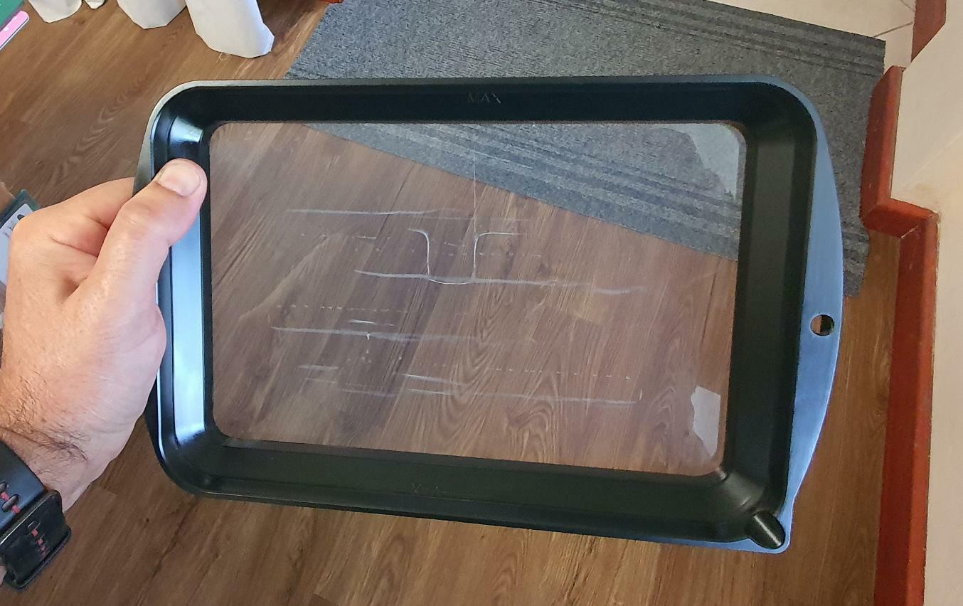

Ciao ok, spero di riuscire a fare il test come hai consigliato. Si, so che andrebbero messi inclinati, ma essendo piccoli non pensavo potessero creare problemi sul FEP, mi verrebbe da pensare ad altri motivi. Ora le sto ristampando dopo aver sostituito il fep, giusto per vedere cosa succede. Se avessi cambiato qualcosa da subito e la stampa fosse venuta bene mi sarebbero rimasti troppi dubbi. Vediamo che succede. vi aggiorno -

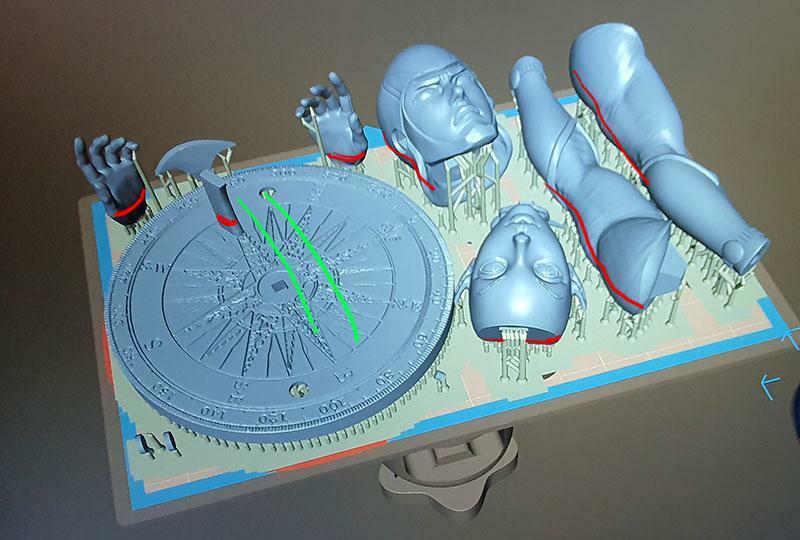

Mauros ha risposto a Mauros nella discussione Problemi generici o di qualità di stampa

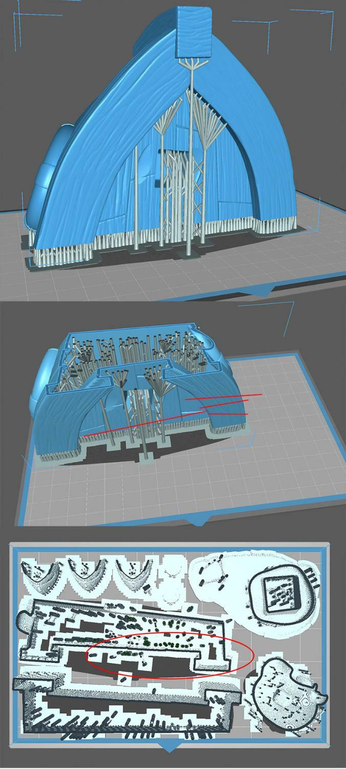

ci sono due tipi diversi di problemi uno è quello causato dalle onde sul fep, che hanno letteralmente stampato in negativo sulla basetta che poggiava in quel punto (vedi segni in verde sull'immagine allegata) L'altro invece è un problema "parallelo" al fep, che si è verificato ad un certo punto della stampa, dopo circa 1 cm stampato correttamente) coinvolgendo un tot di layer e tutti gli oggetti, a parte quelli molto bassi che si sono completati prima che si arrivasse in quella parte di stampa, tipo la base (che però ha subito l'altro problema) e gli oggetti molto piccoli. Ho cercato di segnare in rosso sull'immagine. Il fep l'ho montato mettendo al suo interno uno spessore, all'incirca l'ingombro di una gomma da cancellare. I supporti c'erano tutti e li ho staccati io dopo la stampa. Messi in automatico con chitubox (sottili) Allego una seconda immagine per spiegare meglio il disegno in alto rappresenta gli oggetti correttamente stampati. Il disegno più in basso mostra questa sorta di "rientranza" su un tot di livelli e su tutti gli oggetti, poi riprende con la forma corretta. Domani proverò a ristampare tutto, cambiando prima il fep ancora una volta, però mi piacerebbe capire che succede. Una diminuzione di temperatura ambientale potrebbe causare una cosa simile? -
