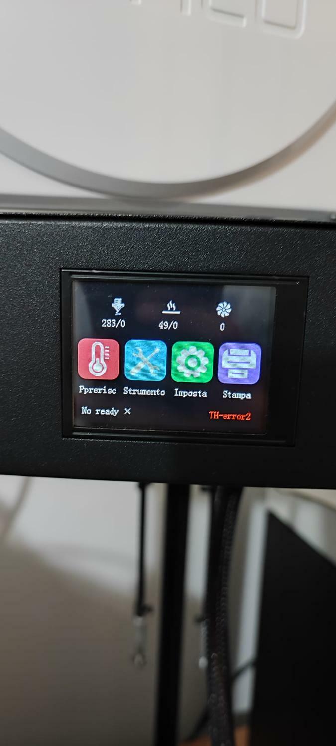

  5. Mi sa proprio che aspetterò ancora un pò allora... Per quanto riguarda il problema alla mia stampante, ho sostituito il sensore e funziona alla perfezione. Grazie mille

  7. Buonasera a tutti, da qualche giorno la mia stampante (FL sun Q5) mi presenta questo problema.. In sistesi: -faccio partire il presiscaldamento.. tutto ok -arriva a temperatura hot end e piatto di stampa.. tutto ok - inizia a lavorare e l' hot end si muove normalmente come se stesse stampando il pezzo, ma la temperatura sballa come in foto e l'estrusore non gira (secondo me perchè non rileva la temperatura dell' hotend) Può essere il sensore temperatura? può essere il firmware da aggiornare? o è il momento di cambiare stampante visto che stavo pensando di acquistarne una a resina? XD Grazie a tutti in anticipo ragazzi

  14. Volevo solo dirvi che sono riuscito a risolvere... Sono riuscito ad aggiornare il firmware e va tutto come prima.. 🤩
