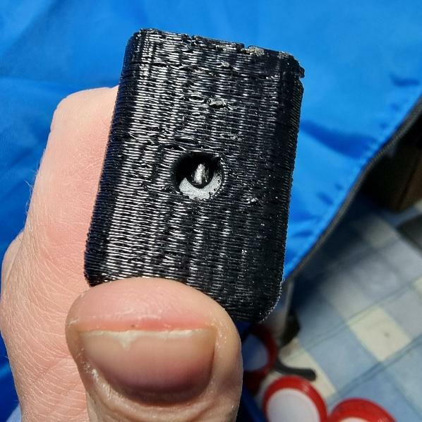

  5. Allora, scusami per la confusione in primis. Si io come base intendevo la parte aperta appunto stampato poco fa la tua ultima modifica e le misure del foro mo sono perfette. A dire il vero il pezzo e' ttt ok finalmente. Solo che siccome io stampo in verticale all'interno della parte concava non e' liscio Stampero' come hai detto tu con la parte piatta rivolta sul piatto. Cibo e torre purtoppo non ho avuto tempo oggi, ho visto che per la torre ci vogliono 3 ore buone Ci sono guide o tutorial che spieghino proprio le basi della stampa 3d? Cioe, come avviene il processo a livello tecnico, cosa fa la stampante e come ragiona. Cosi da capire come e' meglio posizionare gli oggetti, e cosa settare ogni volta avendo le conoscene. Grazie ancora per la pazienza

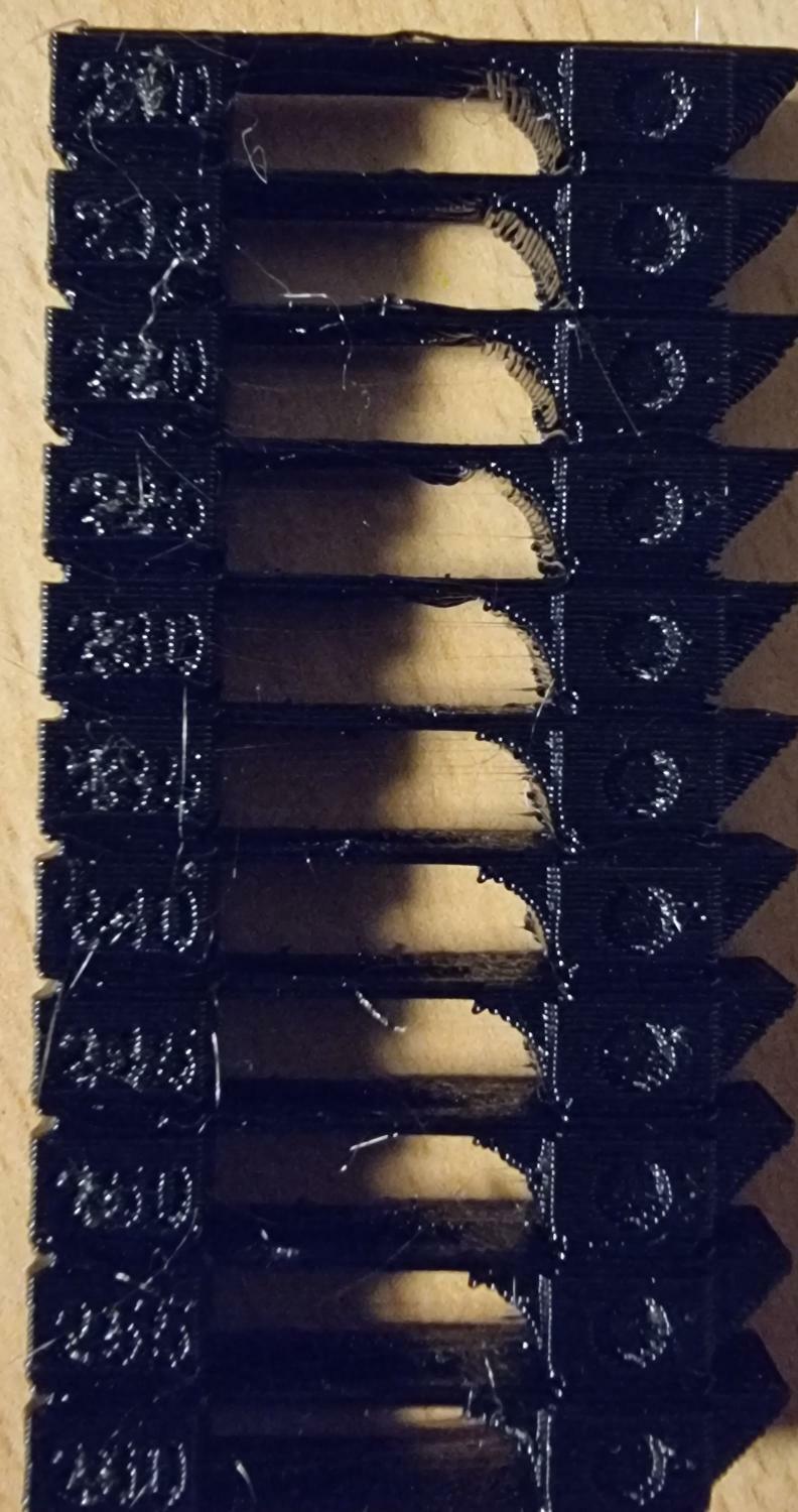

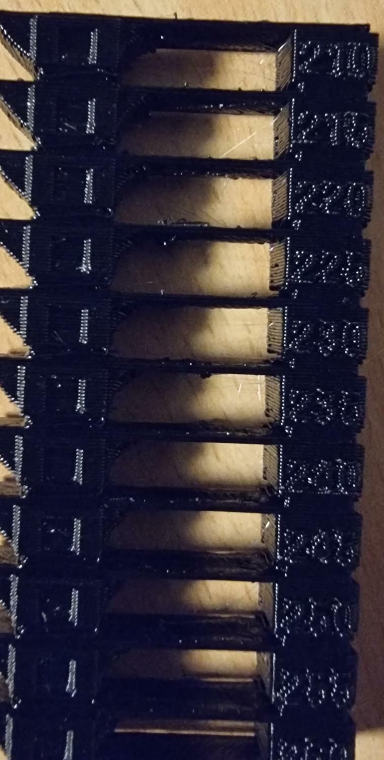

  6. deve essere 16-280 lato base quindi era giusto il primo allora. Ho guardato moltissimi video altrimenti nn sapevo neppure accenderla la stampante. Piano livellato con autolevel e poi aggiustato asse Z manualmente in digitale I test temperatura avevo letto che sono per cartesiane per questo non li ho effettuati ma prima di stampare un pezzo ho dovuto provare centinai di settaggi perche' mi si attaccava o al piatto o al extruder. Ora magari leggero meglio e faro il test temperature sto stampando il pezzo e poi ti aggiorno stampato quello di prima cn supporto e 0,2 questo è il risultato
  7. il foro dovrebbe andare piu in alto diciamo verso la parte chiusa, mi pare che lo ha abbassato. Per i settaggi della mia stampante, i difetti che noti a cosa potrebero essere dovuti cosi casomai ritocco le imposazioni.
  8. Io sono alle prime stampe , e per giunta con il PETG dato che mi serve una ceta resistenza agli urti. Il Centro del foro dovrebbe alzarsi di 2,85mm intendo dato che adesso e' troppo in basso vicino la base e l'occhiello che deve fare presa no viene raggiunto. Sottoestruso cosa vuol dire? Ho fatto migliaia di test e ho raggiunto questi risultati che per me erano buoni dato che non si appiccicava piu il materiale ne al piatto e ne allìestrusore. Stampo a 0,4

  10. Ti ringrazio immensamente x la tua disponibilità Purtroppo le misure nn corrispondono, la facciata interna è più corta e di conseguenza il foro rimane anche troppo dietro. Mi dispiace averti fatto perdere tempo Dovrò studiare e capire da me ma nn sarà semplice mannaggia, io nn sono geometra.
