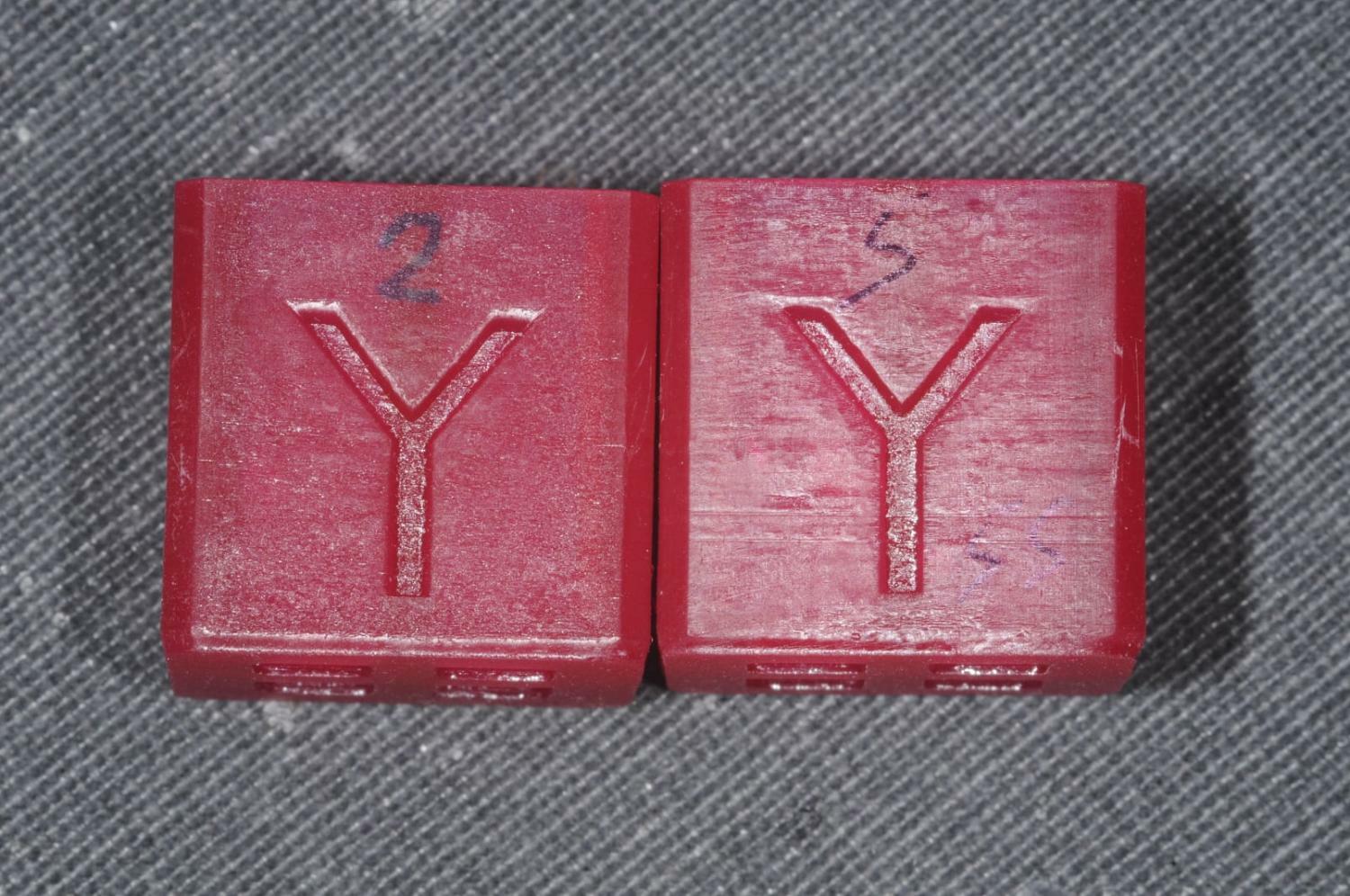

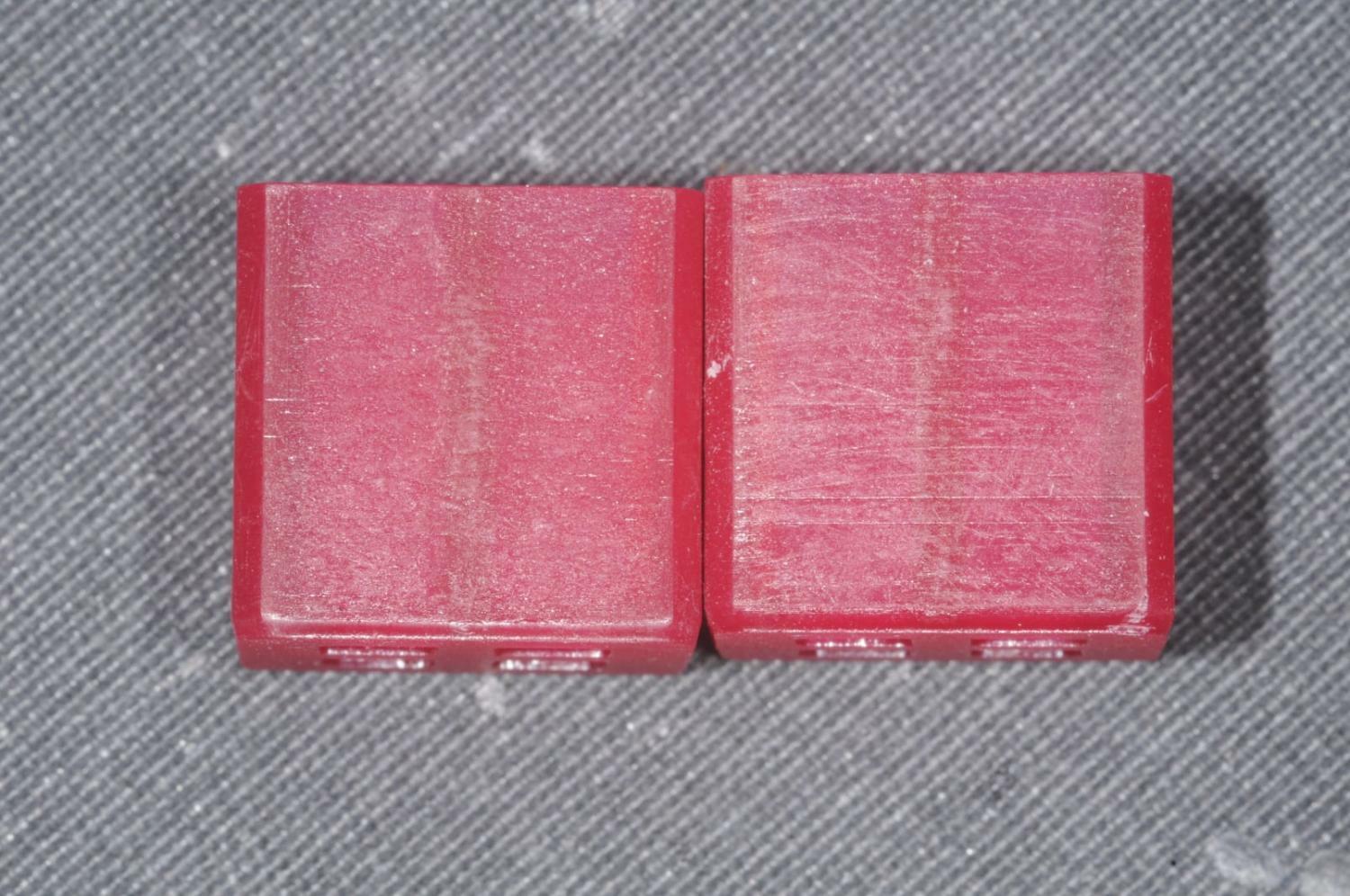

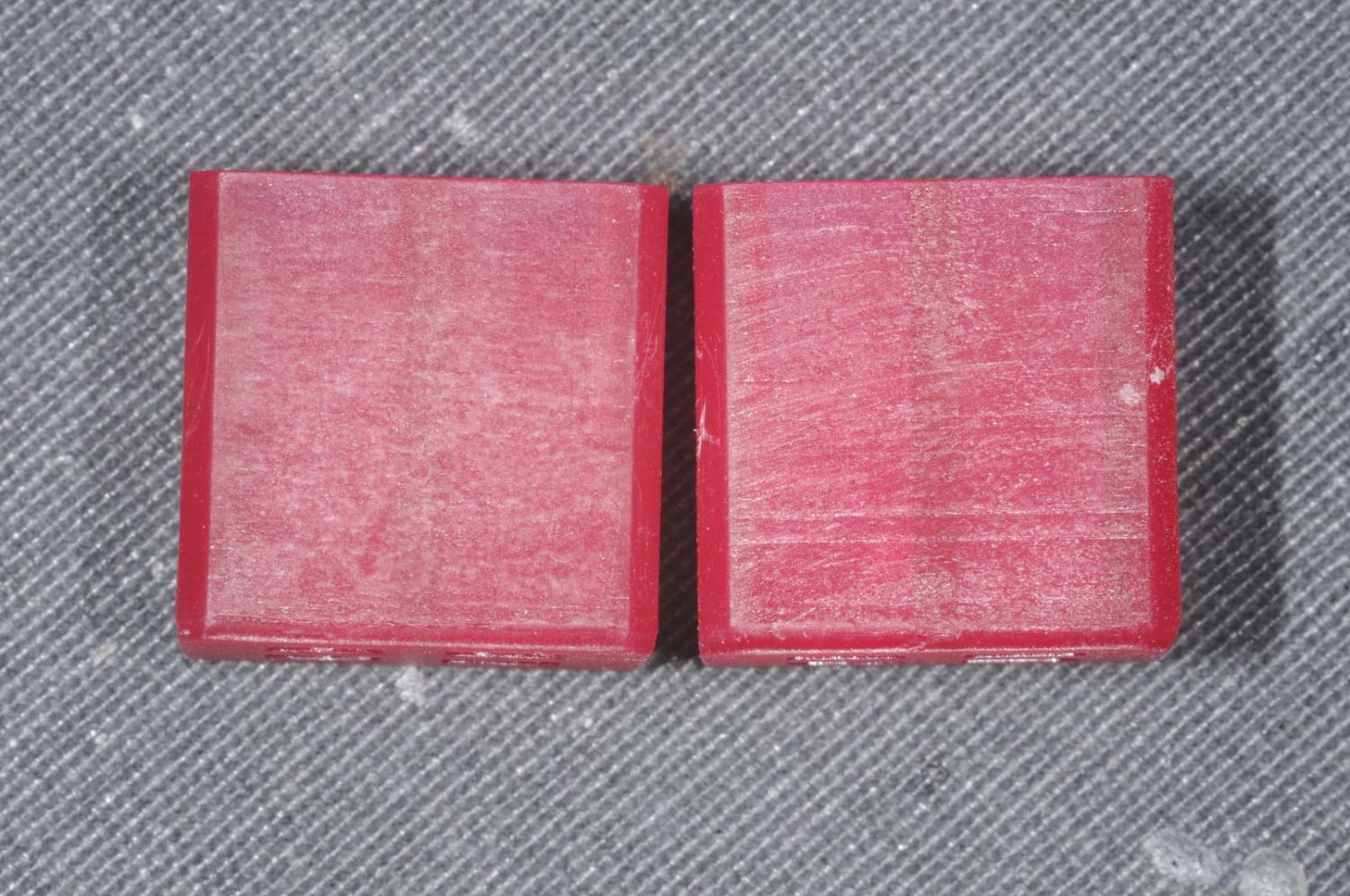

  6. Buongiorno, vi scrivo per cercare di capire un problema al quale non riesco a far fronte. Sto stampando dei cubi 20mmx20mm per calibrare la dimensionalità della mia stampante (Elegoo Mars 3 4k) e della resina (E' una resina calcinabile ad uso odontotecnico) in X e Y. Ho provato diversi tempi di esposizione con vari rerf, giungendo alla conclusione che 6-7 secondi mi danno un elevato dettaglio, ma nel caso del cubo non riesco ad ottenere delle pareti laterali pulite e lisce. Questo è il confronto tra i due cubi: quello di sinistra ha 7S di esposizione per layer, quello di destra 5S. La superficie si presenta ruvida e groppolosa e al microscopio i layer non sono ben definiti ma molto disorganizzati, quasi fusi tra di loro, a differenza della superficie superiore (non presente nelle foto) che è perfettamente liscia e lucida. La pulizia avviene con sciacquo in alcool a mano e 5-7 minuti in ultrasuoni, dopodichè polimerizzata per 14 minuti sottovuoto. La parete esce così già dalla stampa, quindi mi sento di dire che non è dovuta ad errori di pulizia. Grazie!
