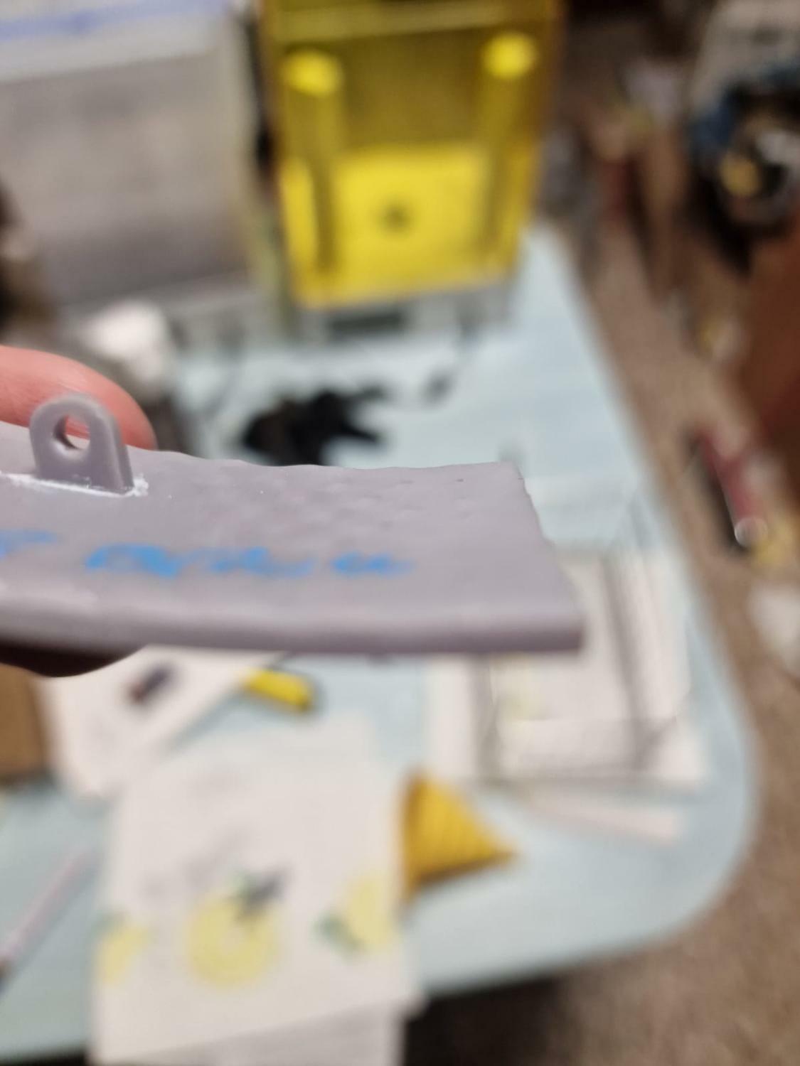

  1. Ciao a tutti da poco ho acquistato una Elegoo mars 4 max 6k e ammetto che passando da una stampante FDM a una a resina la qualità è nettamente diversa. Però sto riscontrando un problema che mi sta rovinando un sacco di stampe praticamente i layer a contatto con i supporti non vengono lisci ma sembra quasi che dove tocca il supporto si fa tipo una piccola buca. Nella foto che ho allegato forse si capisce meglio. Grazie a tutti quelli che risponderanno

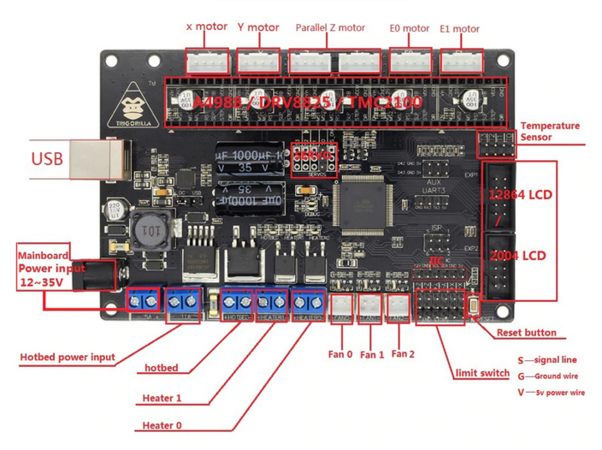

  9. Questa è la mia scheda, effettivamente nella zona driver non sono citati i 2208, però in teoria se non li supporta la stampante non dovrebbe neanche muoversi e niente o magari mi sbaglio io
  10. ciao a tutti ho appena montato i tmc2208 sulla mia prusa i3 della anycubic anno 2017 ma appena lo accendo mi dice errore di connessione tmc e se mi collego con pronterface mi esce questo: esting X connection... Error: All LOW Testing Y connection... Error: All LOW Testing Z connection... Error: All LOW Testing E connection... Error: All LOW qualcuno sa come risolvere

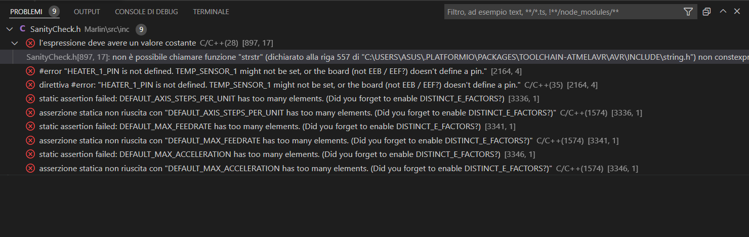

  12. Ciao, ho definito due estrusori e tutti i vari sensori ecc. pero mi da un sacco di errori . https://www.thingiverse.com/thing:3190993 il file di riferimento per la modifica è questo ma non dice niente riguardante il firmware. io come firmware ho marlin 2.0.9 Allego l'immagine degli errori che mi escono grazie mille per l'aiuto
  13. Driver, step/mm, il sensore di temperatura li ho gia configurati pero ora non so come procedere
  14. Ciao a tutti sto montando un doppio estrusore sulla mia stampante ma ho provato a guardare il firmware ma non capisco cosa devo attivare per fagli capire alla stampante che ha 2 ugelli su un carrello x

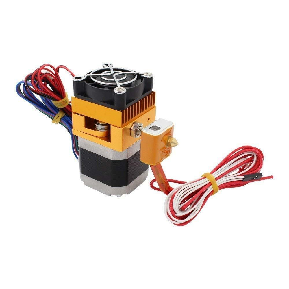

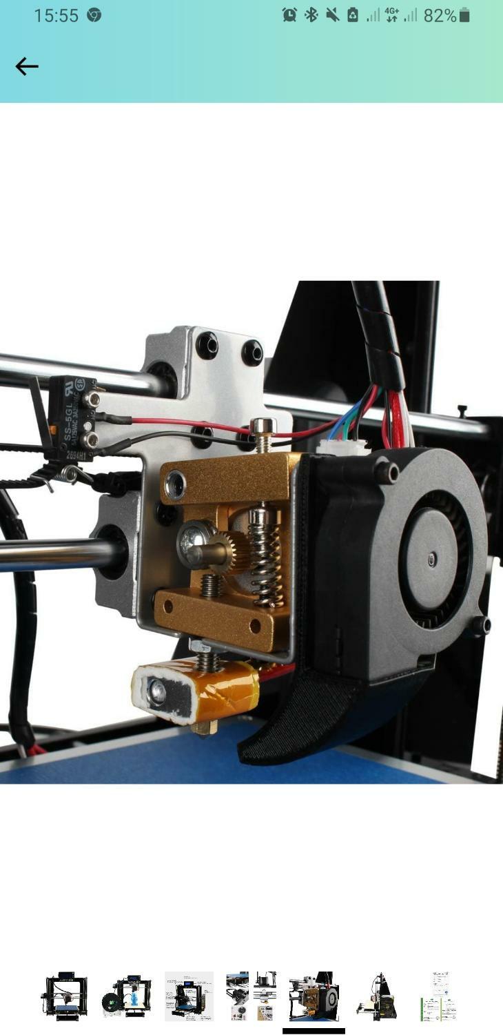

  19. va bene inizierò a cambiare la ventola . su amazon ho trovato questo estrusore, è meglio prendere questo o lasciarlo come il mio senza dissipatore ne niente?
  20. I componenti sono ancora tutti originali quindi anche l'intero blocco di estrusione, la stampante l'ho comprata nel 2017 e quindi a quasi 5 anni. Il mio estrusore non ha il dissipatore è meglio aggiungerlo? Il problema potrebbe sorgere anche perché la ventola soffia sul nozzle e non sul filamento?
  21. Sulla bobina c'è scritto da 210 a 235°
  22. Stampo il pla+ della sunlu a 230° con piatto a 50°
  23. inanzituttto vorrei augurare buon anno a tutti. ho provato con il ventilatore ed effettivamente ha stampato per più tempo ma comunque si è intasato, pero la sitiazione è leggermente migliorata .Dici che potrbbe essere quello?
  24. ho appena provato a fare una prova con la ventola spenta ma il nozzle si è intasato dopo circa 47 layers
