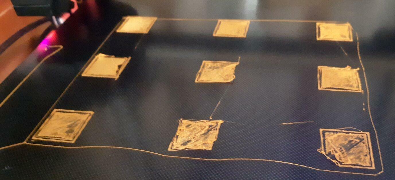

  9. Intanto buon anno a tutta la popolazione del forum, buon 2022 ! 🥳 Proseguo a passettini con le prove, prima del cubetto ho voluto provare dei semplici quadrati mono-strato ( https://www.thingiverse.com/thing:34558 ). Allego il risultato, estrusore 200° - piatto 60°. Preciso che ho inserito nel gcode iniziale la scansione del piano con il bltouch mentre estrusore va in temperatura. Ciao, Canister.
  10. Ok, così va bene. Grazie e buon anno! Canister.

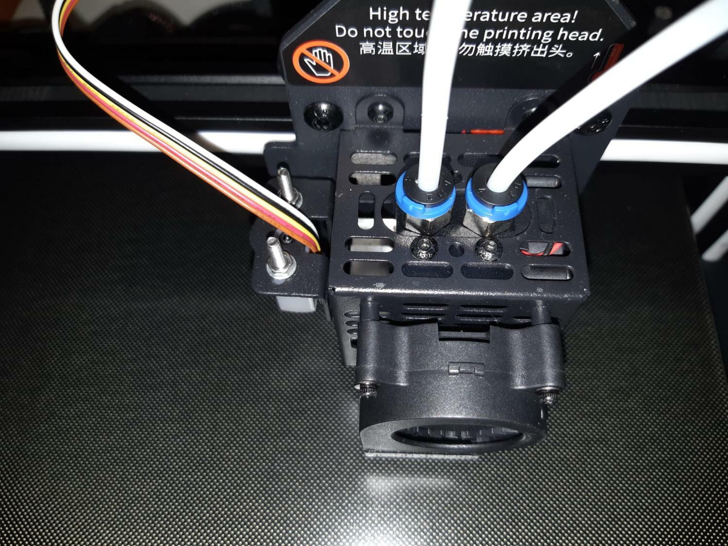

    Geeetech A20M - Ventole HotEnd
    Salve, stavo facendo delle prove e m'è caduto l'occhio dentro il supporto del hot end; come vedete c'è una sola ventola di raffreddamento del corpo, quella a dx. Per sicurezza ho fatto una segnalazione al venditore. Risulta anche a voialtri solo una o come penso, ne vanno due? Per ultrasicurezza sono andato sul sito Geetech e nei video di supporto della A10M si vede bene che ce ne sono 2 (nella sezione A20M hanno linkato due volte lo stesso video di pulizia hot end,che polli...). In caso ne ho diverse di ventoline, però vorrei essere sicuro dei collegamenti, chi ha uno schema elettrico serio? Non quella cosa brutta che si scarica dal sito. Grazie del supporto, Canister.
