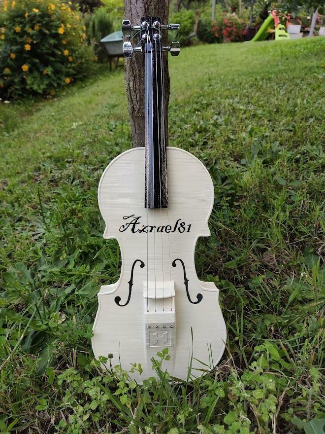

    Allora lo strumento suona e suona bene, non ha la timbrica dei violini in legno ovviamente per ragioni techiche di risonanza differente dei due materiali, e per una questione di cubaggio interno minore dovuto a varie strutture stampate di rinforzo. Il difetto riscontrato piu impattante è sulla tenuta dell'accordatura. Il manico pur essendo fatto con un infil al 100% non riesce a mantenere a lungo la sua rigidezza tendendo a far perdere alle corde la giusta tensione.. Nel giro di un ora si scorda. Diciamo che è più un esercizio di stile che altro.

    Violino Stradivari dimensioni reali.
    Il modello in questione è un violino preso dalla rete, un progetto open source, realizzato in 16 giorni di lavoro. Composto in 4 pezzi stampati in pla+ bianco con i vari supporti. Saldato a penna 3d con lo stesso materiale. L'infil del manico è al 100% per conferirgli la durezza necessaria a sostenere la trazione delle 4 corde. Una volta assemblato ho applicato 2 mani di ancorante e 3 mani di smalto ral perlato e nero lucido. Le chiavette sono da chitarra perchè il materiale plastico non consente di farli nello stesso modo per via della differenza di attrito col legno, non avrebbero funzionato. Il violino è perfettamente suonante, l'unico problema è che nel tempo si scorda perche il pla logicamente tende a deformarsi di piu del legno. A livello di suono c'è differenza da uno normale ma devo dire che sono rimasto stupito. L'ho fatto suonare ad una mia amica che insegna violino ed è rimasta colpita dalla timbrica. Non pensavamo assolutamente si potessero raggiungere tali risultati.. Che dire ho stampato un oggetto dal valore di gran lunga superiore alla stampante stessa 😛 buona visione
  7. Volentieri 16 giorni di lavoro montato in 4 pezzi, materiale pla+ bianco risoluzione standard 0,2 mi sembra non ricordo XD. Il riempimento del manico per dargli sufficiente durezza è stato fatto al 100% un bagno di sangue ma ne è valsa la pena. Poi carteggiato due mani di ancorante 3 mani di vernice ral perlata e nero lucido.. Chiavette da chitarra e voilah
