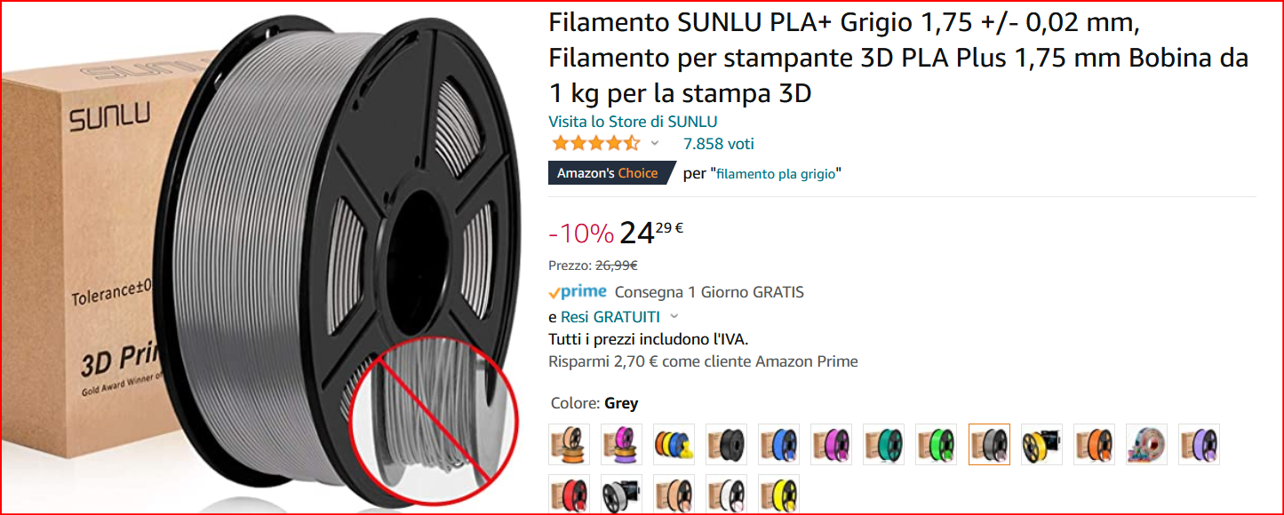

  2. Ciao a tutti, sono un neofito ed ho appena acquistato una flying bear ghost 5. Ho una serie di problemi sulle mie prime stampe digitali. In particolare i miei problemi sono nati dopo l'acquisto del nuovo filamento (che ho allegato). Sembra quasi che faccia fatica a scorrere e quindi non estrude bene e si inceppa. Mi potete dare un consiglio se il filamento acquistato non va bene e quale mi potete suggerire. Grazie

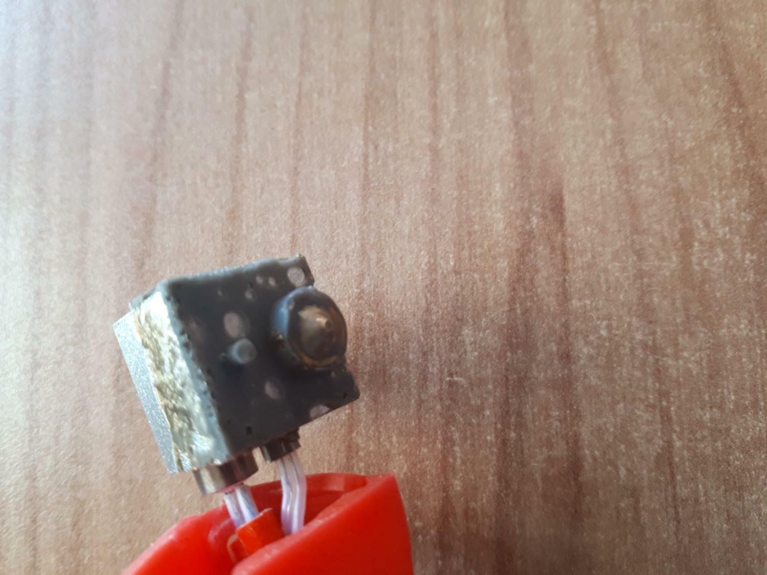

  4. Mi scuso per rispondere così in ritardo, ma ho avuto problemi miei ora risolti. Ho eseguito tutte le raccomandazioni che mi avete fornito e vi ringrazio molto. Mi sono state molto utili per capire meglio il funzionamento. Penso che il mio problema sia sul nozzle perchè si intasa subito. L'ho smontato e l'ho anche cambiato con quello che mi è stato dato in aggiunta, ma il problema si riverifica. Un nozzle l'ho già rotto ahimè. Quindi oltre a chiedere ulteriori ragguagli, vi chiederei anche dove e come acquistare un nuovo nozzle.
