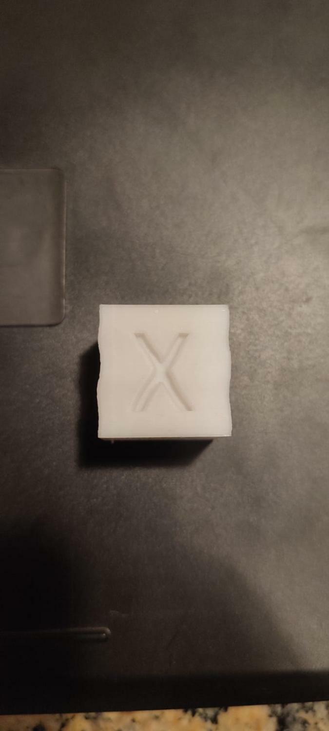

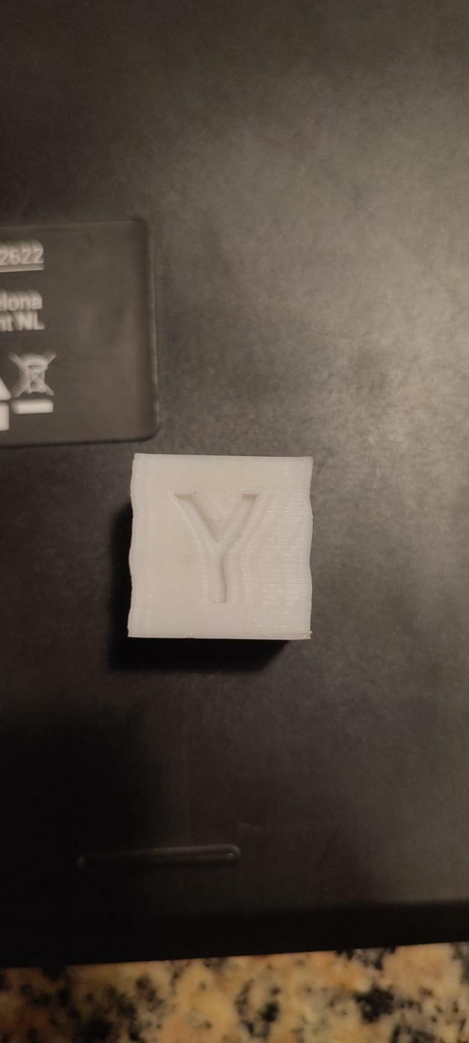

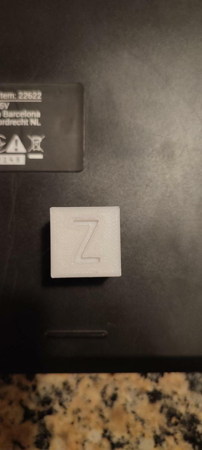

  1. ho fermato bene sia le viti sopra che quelle sotto perchè le barre lisce di Z hanno il doppio blocco proprio per evitare (in teoria) l'ondulamento del piatto durante la discesa. ho fatto scendere il piatto a velocità folle ed effettivamente si vede che ondeggia leggermente ma non la barra filettata, quella ruota perfettamente perpendicolare al piatto. ora mi viene il dubbio che sia la filettatura del piatto (quella con la molla) che sia sballata e quindi si sposta tutto durante la discesa.
  2. Salve a tutti, premesso che non sono nuovo al mondo della stampa 3D e vengo da una anet A8 e una geeetech a20, oramai sono più di 5 anni che stampo, davvero non riesco a venirne a capo. tre giorni fa mi è arrivata la ghost 5 e fin da subito come potete vedere dalle foto c'è una netta ondulazione della stampa sulle facce laterali, mentre guardando dall'alto il classico cubetto 20x20x20 si vede un quadrato che con calibro misura 20.01x20.03... abbastanza preciso non ci lamentiamo. Ma questo slittamento del layer durante la stampa a cosa è dovuto?
