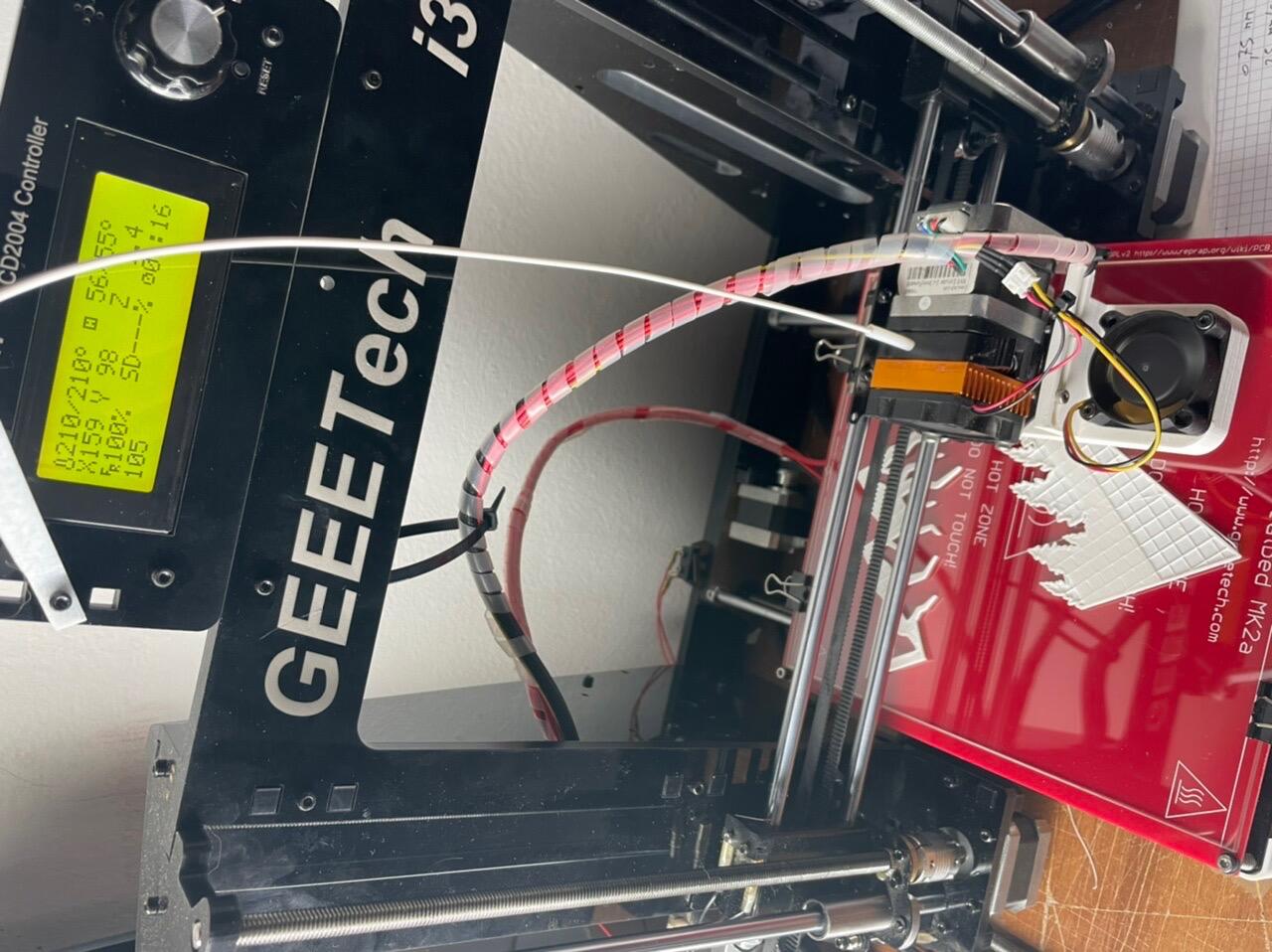

posso dire che credo di aver risolto piallando tutto reinstallando il firmware e rifacendo tutte le tarature del caso, PID hotend PID bed. forse ho anche migliorato anche la stampa, si vedrà domani quando finisco questa mandata. -

sembrerebbe che quell'errore di linea sia dovuto alla perdita di dati della usb. mentre invece il discorso che si blocca col 105 non sono riuscito a trovare niente.... o quantomeno una soluzione, anche tempo fa inizio a farmelo, però devo esser sincero non ho cambiato molto da allora se non parametri base. una cosa comune che noto, forse è che tende a bloccarsi depositando top o bottom layers. -

la stampante è una prusa I3 pro b in acrilico, stampo PLA lite di filoprint 200° ma lo fa a tutte le temp piatto a 55°. 30mm/s da USB, devo provare da SD cosa succede. il problema generalente si presenta o a inizio stampa o a quasi la fine stampa. anche la stampa che ho messo ora ha un casino di errori ma non stoppa la stampa. questo è l'ultimo che mi ha dato: 14:13:53.939 : Error:Line Number is not Last Line Number+1, Last Line: 8094 14:13:53.939 : Resend: 8095 non ho proprio idea a cosa si riferisca... da Cura in pratica mi si blocca continuamente e appare questo 105 sul LCD. -

ciao a tutti dopo avermi risolto quasi ogni genere di problema anche se molti sono dovuti dai limiti della macchina mi si stanno bloccando le stampe, appare sull lcd 105. stavo facendo delle discrete stampe, recentemente ho solo cambiato filo e ho ritarato lo slicer come si fa per tutti i fili nuovi; thin wall temp tower retraction tower ecc ecc provo a fare la stampa che durava circa 16h, è arrivato ad ultimarla e galvanizzato ho messo un'altra stampa da 1g e mezzo quasi alla fine mi si è bloccata, da quel momento in pratica ha continuato a bloccarsi di continuo, appare questo 105 premo il bottone e riparte. ormai però la stampa è compromessa quindi ho riprovato, zero assoluto continua a booccarsi. Ok penso; sarà dovuto a qualcosa riguardante la temperatura dell' hotend. Bene, ho ri-fatto la calibrazione PID piatto ed hotend. ora provavo anche direttamente da repertier host, giusto perche non sò come capire che errori sono da cura. ora avendola fermata i ritardo la stampante riesco a risalire solo a questo: 12:48:26.210 : Error:No Line Number with checksum, Last Line: 3825 12:48:26.210 : Error:Line Number is not Last Line Number+1, Last Line: 3825 12:48:26.210 : Resend: 3826 12:48:26.226 : Resend: N3827 M117 ETE 57m 48s*126 12:48:26.226 : Resend: N3828 G1 X110.424 Y95.597 E162.51543*101 12:48:26.226 : Resend: N3829 G1 X110.441 Y95.626 E162.51711*107 12:48:26.226 : Error:Line Number is not Last Line Number+1, Last Line: 3825 oltre a domandarmi come posso risolvere, mi domando anche: è correlato il 105 da ldc con questo errore di linea? sarà il disegno che ha qualcosa che non va? -

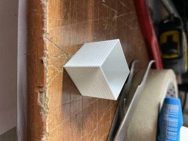

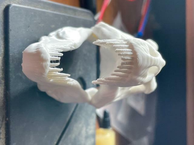

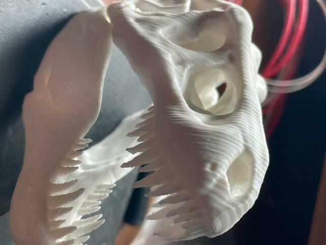

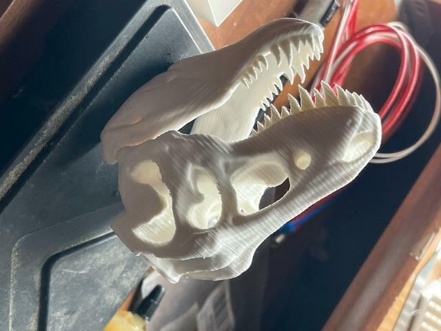

@Killrob ho provato ad usare la funzione stock del jerk e sembrerebbe migliorato di un pochino il wobbling. il cranio e la mandibola del t-rex non era attivata. il cubo si. secondo te riducendo le velocita di jerk posso andare a migliorare qualcosa? PS non so perche inserendo le immagini me le ruota... -
