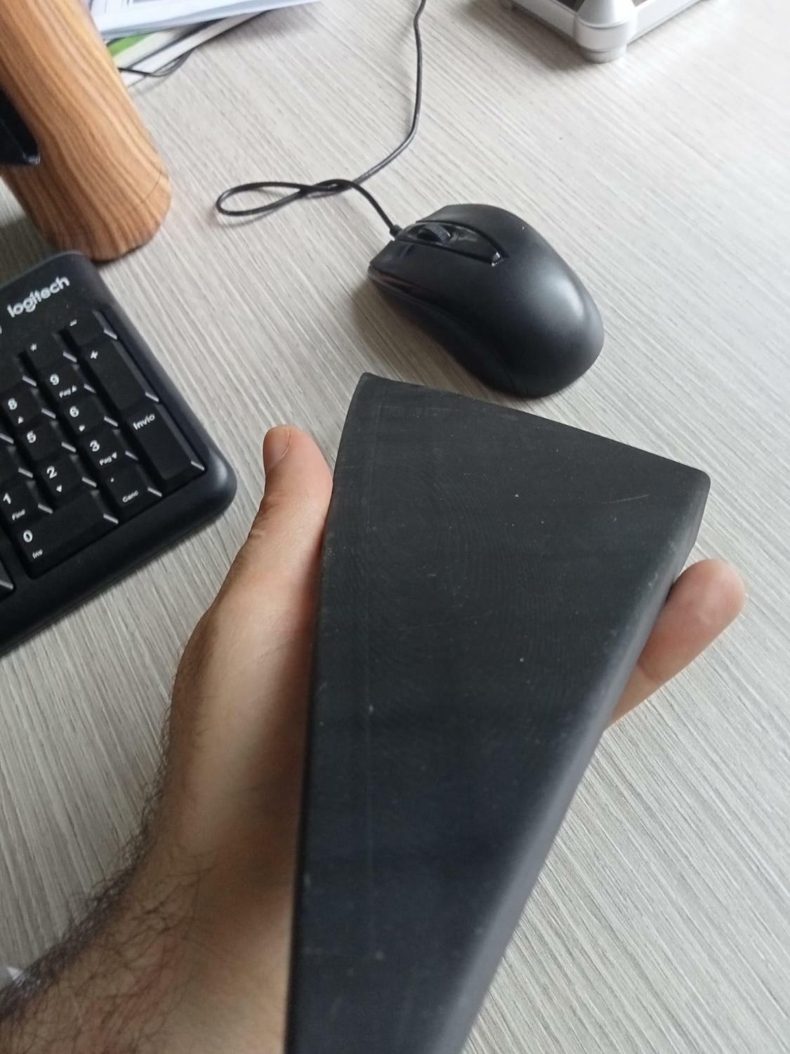

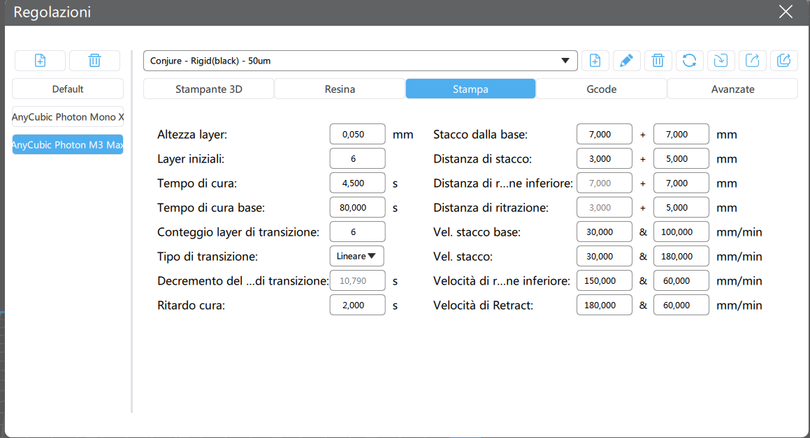

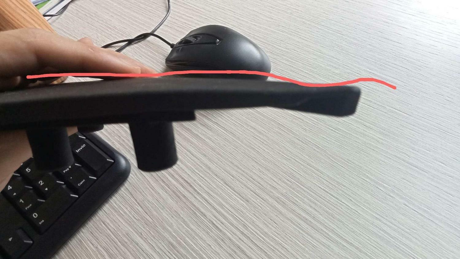

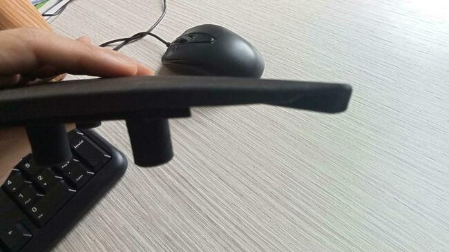

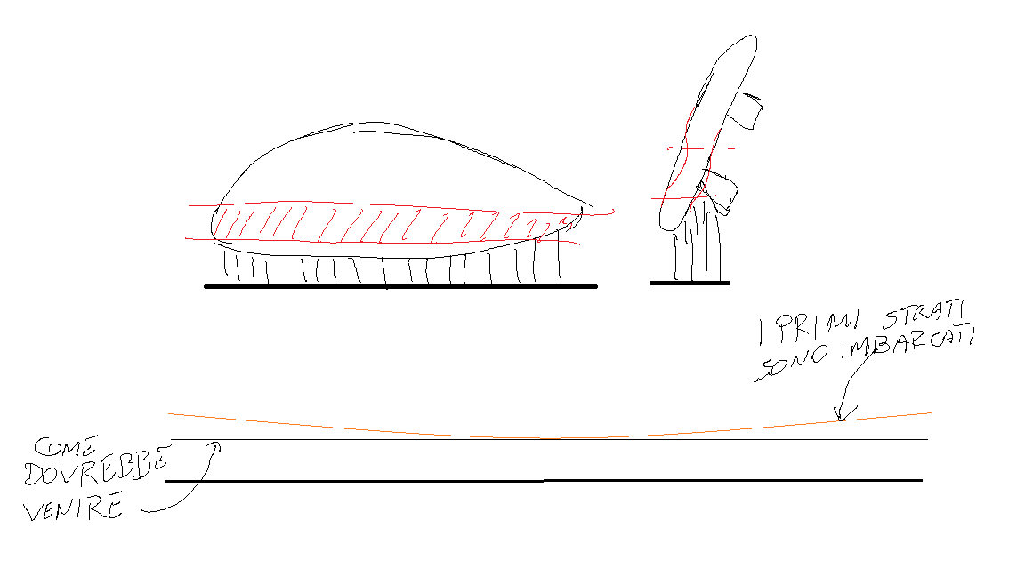

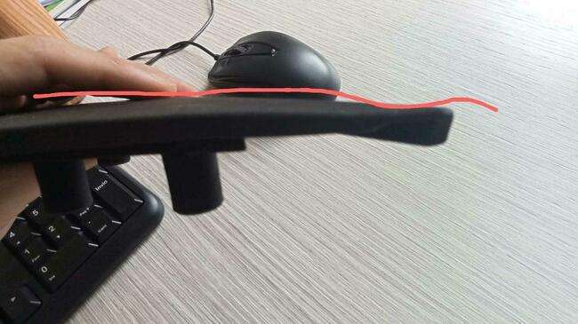

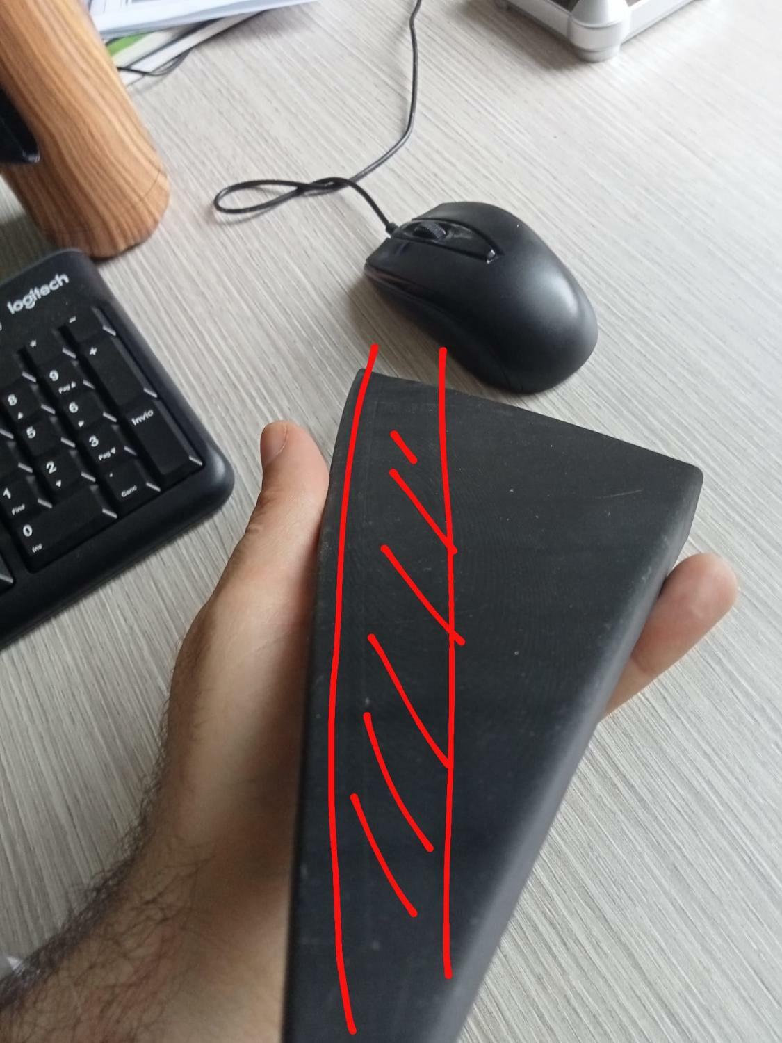

  1. innalzi tutto grazie della risposta. allora il pezzo il pezzo è orientato come nell'immagine che ho caricato. la deformazione che avviene nell'aria che avevo tratteggiato probabilmente è dovuto a una carenza di supporti. quello che sto faticando tanto è che la MAX M3 non riesce a tenere la forma nei primi 5-10 mm del modello poi lentamente si stabilizza e torna alla forma corretta e questo problema lo riscontro indipendentemente dall'altezza dei supporti. generalmente metto una distanza di 5 mm dal piatto. ho provato 10 ma la deformazione dei primi livelli rimane.

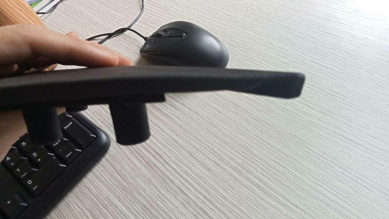

  2. ciao a tutti ho un Anycubic M3 MAX (quella con monitor da 13,6") e continuo ad avere problemi di stampa. non so se si capisce dalla foto ma il pezzo a DX e quello che ho stampato e la parte a sinistra del pezzo (quella vicino al pezzo originale) non è dritta. quella stessa parte è quella rivolta verso il piatto coi supporti. e come se all'inizio la resina prendesse la forma del FEP. sapete dove sbaglio? La resina che sto usando è la Chitu System Conjure Rigid Resin Grazie

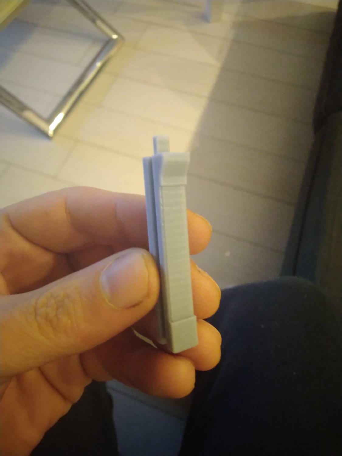

  7. area verticale con la base piccola rivolta verso il basso, un'altra prova era più orizzontale (come da foto poco chiara). comunque se potessi trovare un modo di sistemarla avrei piacere di provarci purchè sia a costo limitato. altrimenti non ci sono problemi a restituirla. avete dei link da consigliare dove andare a vedere o sapete consigliarmi cosa fare o guardare?

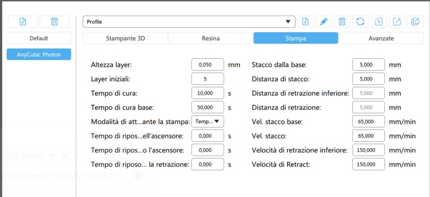

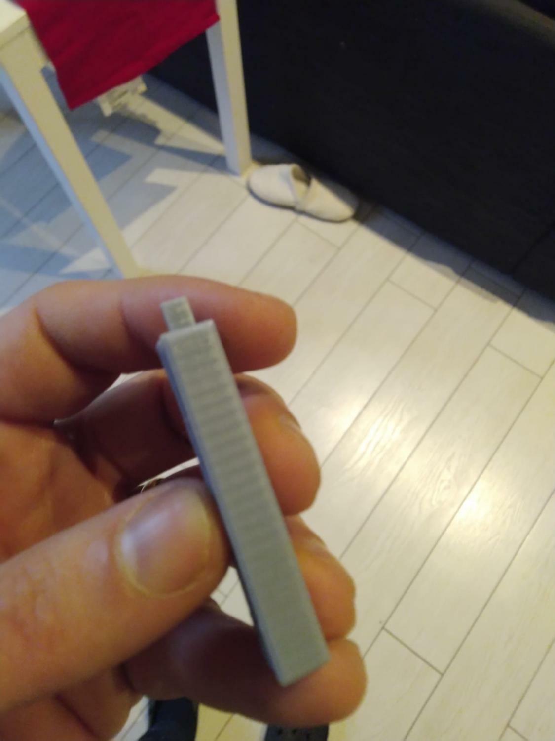

  9. allora questa è la resina...presa più o meno a caso 😁 questi sono i parametri e per finire questa foto che fa più o meno schifo come quella prima l'effetto è più o meno quello ottenuto con le stampanti a filo ma ogni 2 mm

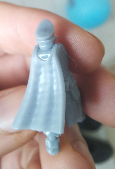

  10. Buon giorno a tutti sono nuovissimo dell'ambiente e dopo tanto attendere ho comprato una stampante anycubic photon usata. ho riscontrato un problema con le superfici piatte o nel complesso superfici amipe e lisce come mantelli di miniature spero si capisca dalla foto allegata avete qualche suggerimento? in questo caso la superfice era completamente piatta ma una cosa simile l'ho vista con un mantello
