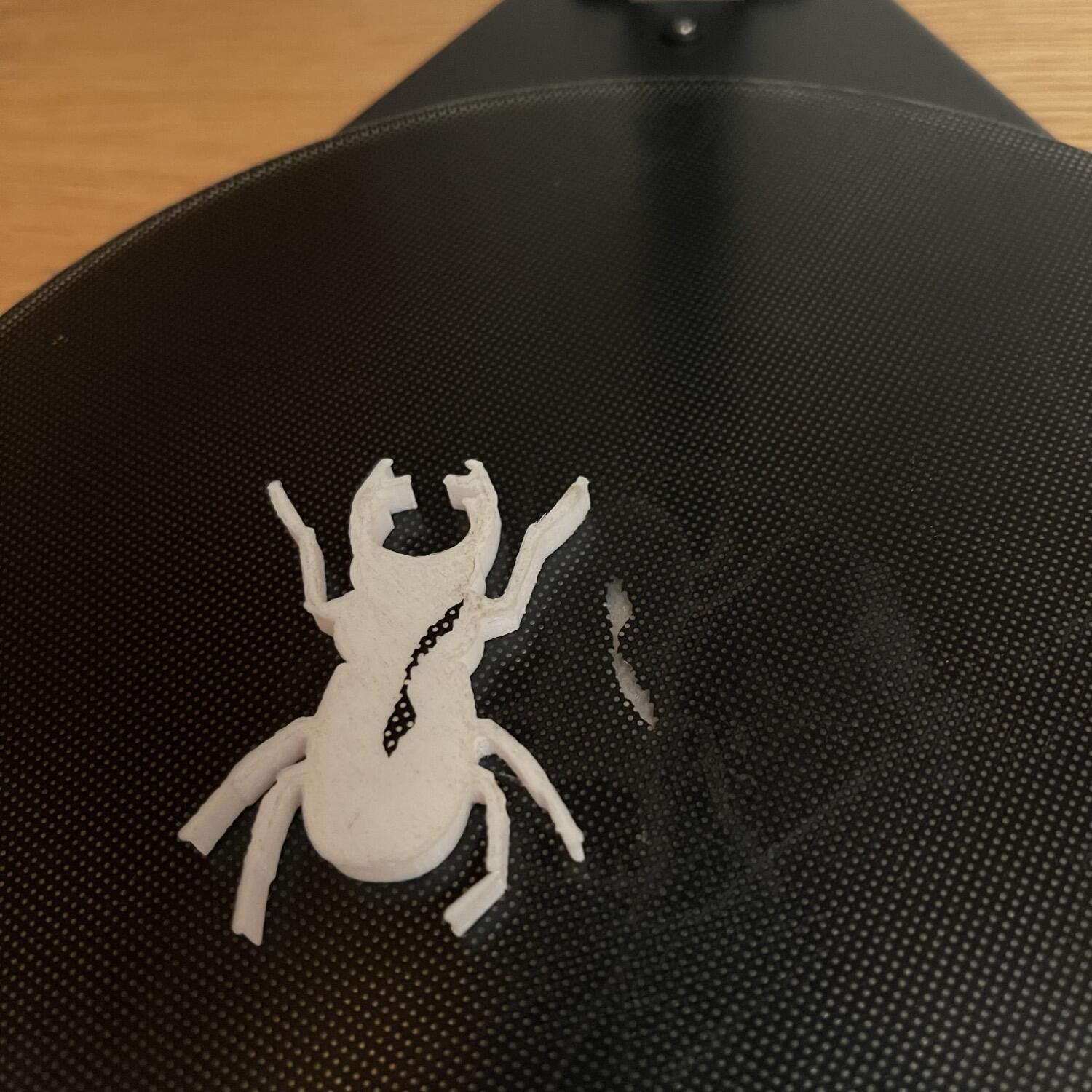

  1. Grazie per la risposta! L’unico dubbio che ho è che prima non si incollava così tanto sul piatto! Infatti in quelle stampe venute male oltre ad esserci i rilievi che menzionavo sopra risultavano anche lisce e le righette della stampa sparivano completamente. Ora ho provato più volte a rifare la calibrazione della z con il foglio sotto ma ogni volta che provo a far partire la stampa sembra fare un po’ quello che vuole! Ogni tanto mi sembra troppo alto e ogni tanto troppo basso… È possibile che sia difettosa o che debba reinstallare il firmware?
  2. Ciao a tutti, Sono nuovo nel mondo del 3D printing e ho di recente comprato una FLSUN Q5. Non sono quindi un esperto, pensavo però di star facendo le cose nel modo giusto dopo essermi informato e aver visto un bel po’ di video sulla stampa 3D. Evidentemente mi sbagliavo 😅 Chiedo consiglio per un problema che si è verificato oggi dopo non troppe stampe fatte con questa stampante dall’acquisto. Dopo aver fatto la stampa di un modello vedo che nello strato inferiore (quindi la faccia attaccata al piatto) rimangono dei puntini in rilievo della stessa forma della pellicola che è applicata sopra al vetro della Q5. Nelle stampe precedenti non mi aveva dato questo problema. provo così a fare un’altra stampa con impostazioni diverse e una volta staccato il pezzo (a fatica) vedo che oltre a persistere il problema rimane attaccato al modello un pezzo dello strato di pellicola a puntini. Allego foto per far capire meglio. Premetto che ho provato a rifare la calibrazione e continua a persistere il problema. In più i pezzi li ho staccati sempre una volta che il piatto si era raffreddato. Immagino che ora dovrò cambiare il piatto, quello che vorrei capire però è dove ho sbagliato o se qualcuno avesse mai avuto lo stesso problema. Grazie mille in anticipo a tutti!
