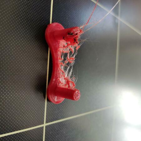

  3. Salve sto continuando i test con la massima a anycubic chirion ... Uso PetG retrazione 7 mm velocità retrazione 55 temperatura 240 ventola raf accesa ... Risultato scadente. Vedi foto ... Cosa faccio ?
