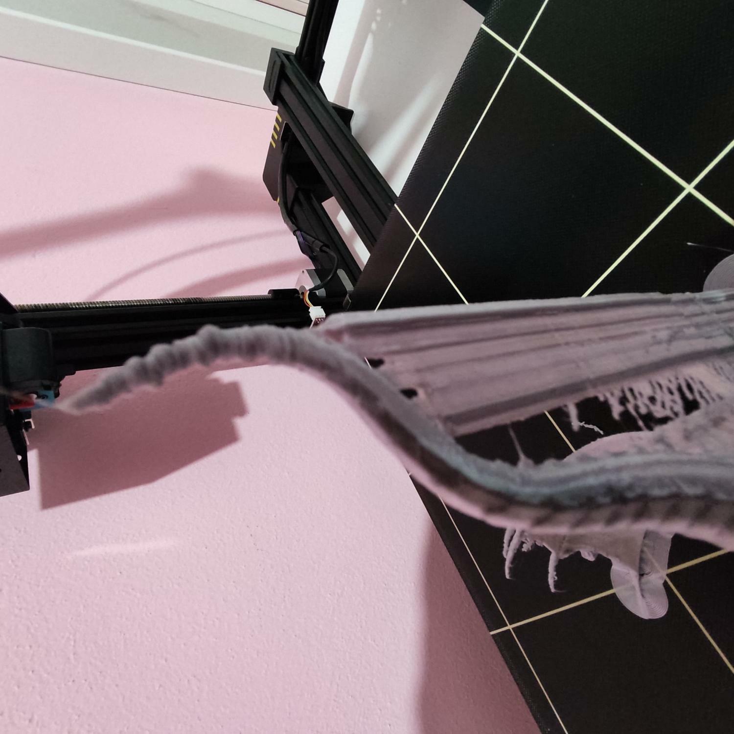

  1. Ho fatto altri test per eliminare bave e filamenti del petg sunlu ... Retrazione 7 a 55 ms ma anche alla modifica in più o in meno non si notano miglioramenti ... I miglioramenti sono abissali al cambio di temperatura di stampa ...sono arrivato a 215 g e proseguo la discesa a ventole spente . A cosa vado incontro ?
  2. E abbassare la temperatura di estrusione del petg fino a 220 ?
  3. Salve sto continuando i test con la massima a anycubic chirion ... Uso PetG retrazione 7 mm velocità retrazione 55 temperatura 240 ventola raf accesa ... Risultato scadente. Vedi foto ... Cosa faccio ?
