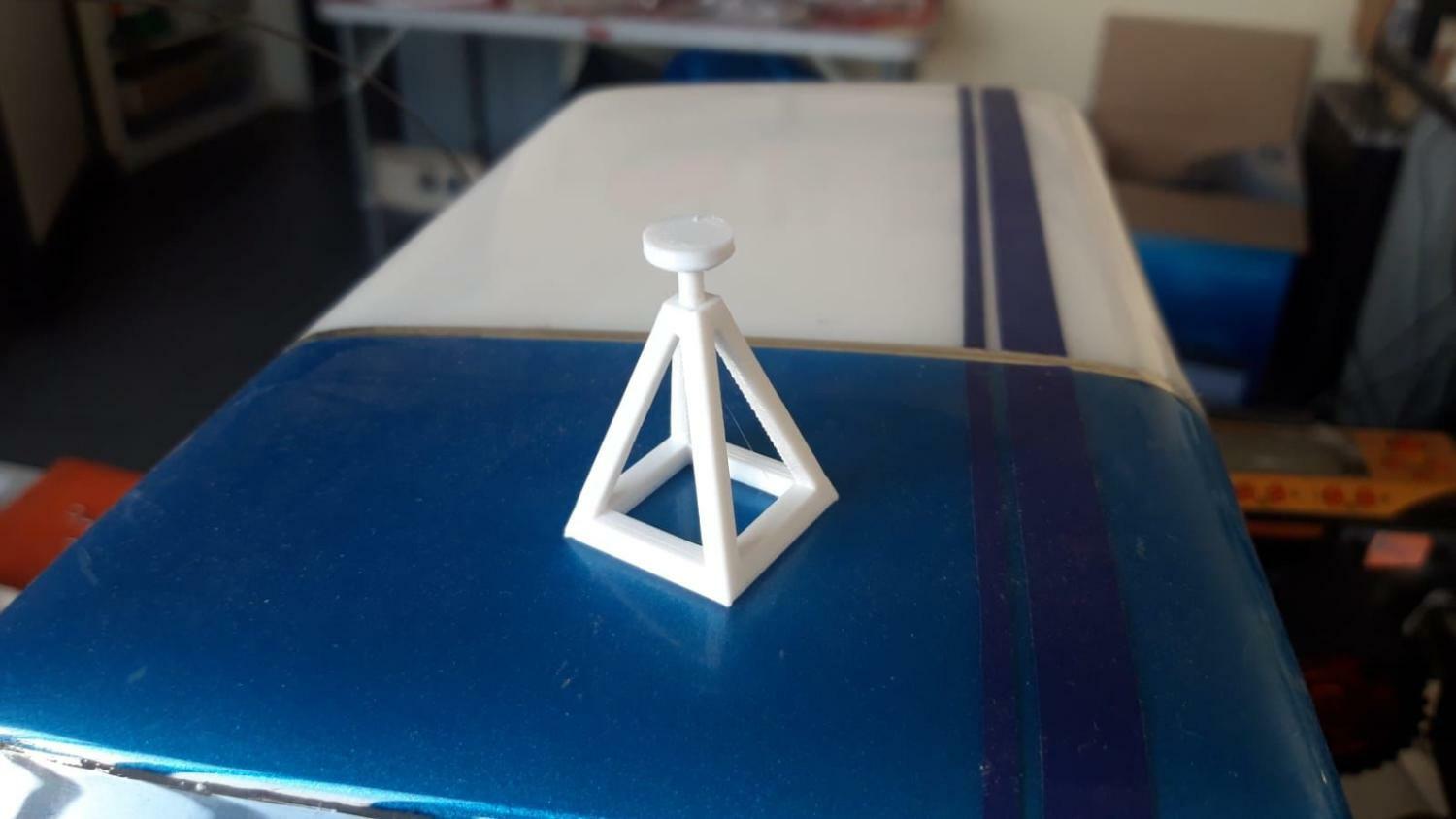

  4. Facendo seguito al mio primo 3d su richiesta info per una stampante, ho optato per la Biqu MX, o meglio ciò è quello che mi ha concesso il capo 😉 Ho eseguito tutte le calibrazioni (piano, assi, e filamento) Dopo il classico benji di prova, ho provato a stampare alcuni pezzetti che ho realizzato con inventor della autodesk e ho scaricato lo slicer ideaMaker, così per provare. Avrei un paio di domande: Lo slider ha il modello della mia stampante in archivio, al momento non ho modificato alcun parametro perché devo capire esattamente cosa sono e su cosa vanno ad influire. Ho notato che per una stampa mi ha tenuta la ventola (dell'estrusore) accesa al 100% e su un'altra spenta (non so il motivo). Il risultato è che la stampa con la ventola accesa è venuta molto meglio di quella con la ventola spenta; qualcuno di voi può confermarlo? Gli slicers sono tutti più o meno uguali o mi potete indirizzare su un software semplice, migliore rimanendo sempre tra quelli gratuiti? Una domanda più tecnica sulla conversione da inventor, chiedo a @Otto_969che usa solidworks, ma non solo: Durante la conversione a STL devo scegliere se convertirlo in Bianario o ASCII, che differenza c'è? Al momento Grazie. Vi allego una foto del mio primo oggetto (ludico 😉 ). Se vi saltano agli occhi evidenti problemi o suggerimenti per un miglior risultato, sono ovviamente tutt'orecchi. L'appoggio superiore lo devo raccordare meglio al "tubo" perché la stampante non è riuscita a creare perfettamente la parte inferiore del piattello, il filo tendevaa "cadere" nel vuoto. Forse dovrei abbassare un pelo la temperatura? (PLA estrusore a 215°C e piatto a 50°C - ventola al 100%)
