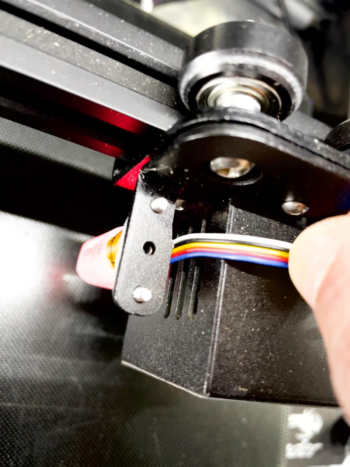

  1. Niente. Volevo condividere con voi la mia gioia. Ho provato a collegare il BL-touch al vecchio z-stop ma non cambiava proprio nulla. Mi è capitato per le mani un CR-touch e, collegato alla scheda sulla porta a 5 pin della scheda, ha funzionato al primo colpo. Non so se il BL-touch fosse fallato o solamente per schede a 8 bit.. fatto sta che ho bypassato il problema. (adesso mi devo stampare una nuova mount per la pi camera perché il CR è più grosso e sbatte prima di arrivare a X-stop)

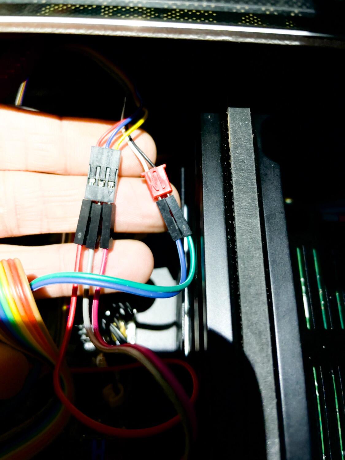

  2. Grazie, stasera provo (non ricordo se avevo già tentato a lasciare i 2 pin sui connettori dello z-stop, forse all'inizio..) Io però avevo trovato questa (su un sito di e-commerce) (e, inorridendo all'idea di spaccare la scheda, ho optato per un ponte) Ecco perché avevo seguito questo cablaggio
  3. Ci avevo pensato, ma mi sembrava strano che i 2 cavi fossero invertiti rispetto allo schema. Comunque ho appena provato e (ci capisco sempre meno) non cambia assolutamente nulla. Quando invio il comando di homing X e Y si allineano ma Z continua a salire e il bl touch va a vuoto.

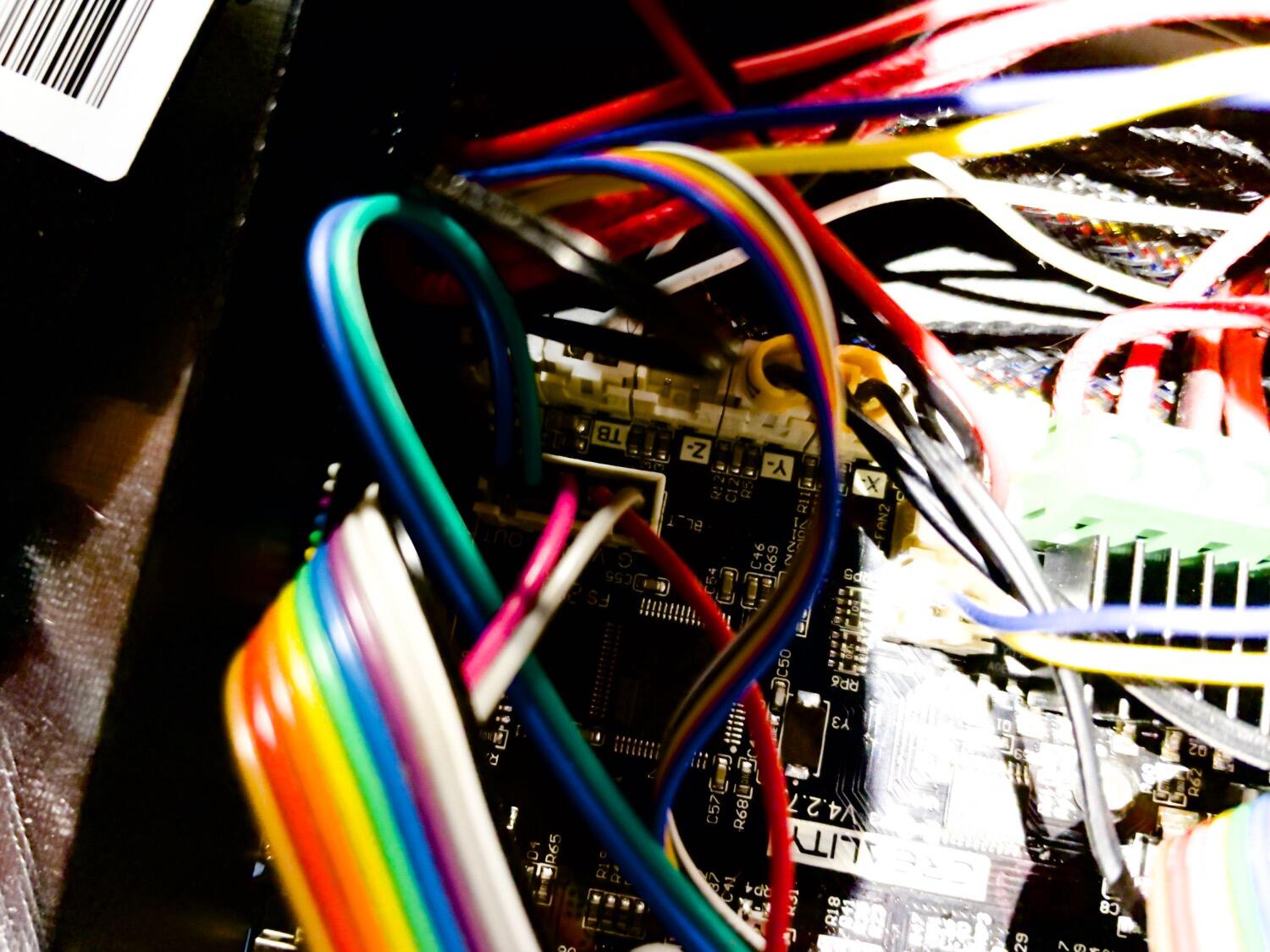

  4. Il connettore a 2 fili del BL Touch è maschio (almeno credo, vedi foto, connettore rosso) o comunque incompatibile con la porta sulla scheda 4.2.7. Il BL touch è originale ("Creality3D BL Touch Auto Bed Leveling Sensor for CR-10/CR-10mini/Ender-3/Ender-5/Ender-3 pro/ender-5 pro." Terribile dubbio: appena ripreso in mano la scatola e vedo che ci sono 2 check: v1 e v2 Mainboard. E solo la v1 è spuntata. E' compatibile?) Ho comunque fatto ponte con dei cavetti, con l'occasione ho ricontrollato i collegamenti: BL touch pin 1 —> blue —> grigio —> board pin 1 - g BL touch pin 2 —> rosso —> rosso —> board pin 2 - v BL touch pin 3 —> giallo —> fucsia —> board pin 3 - in BL touch pin 4 —> nero —> verde —> board pin 4 - g BL touch pin 5 —> bianco —> blu —> board pin 5 - out

  7. Buongiorno a tutti, ho appena aggiunto un bl touch su una Ender 3, con l'occasione ho anche aggiornato la scheda alla 4.2.7 a 32bit e installato il firmware aggiornato. Tutto collegato, tutto bene, però non capisco una cosa: quando invio il comando home Z, l'ugello si porta al centro del piatto (X e Y) ma poi invece di scendere sale, più o meno a metà dell'asse Z (10 cm sopra al piatto). A quel punto scatta il bl touch che però dopo 2 tentativi a vuoto manda un errore e blocca la stampante. Ho provato a correggere lo Z 0 avvicinando manualmente l'ugello e poi impostando il nuovo 0 e salvando G92 Z0 ; Call this Z = 0 M00 ; save Ma quando rilancio il G28, l'ugello torna a metà altezza, la stampante va in blocco e siamo da capo. Cosa sbaglio? Cosa devo fare? C'è un altro modo per impostare l'altezza Z 0 ? Grazie
