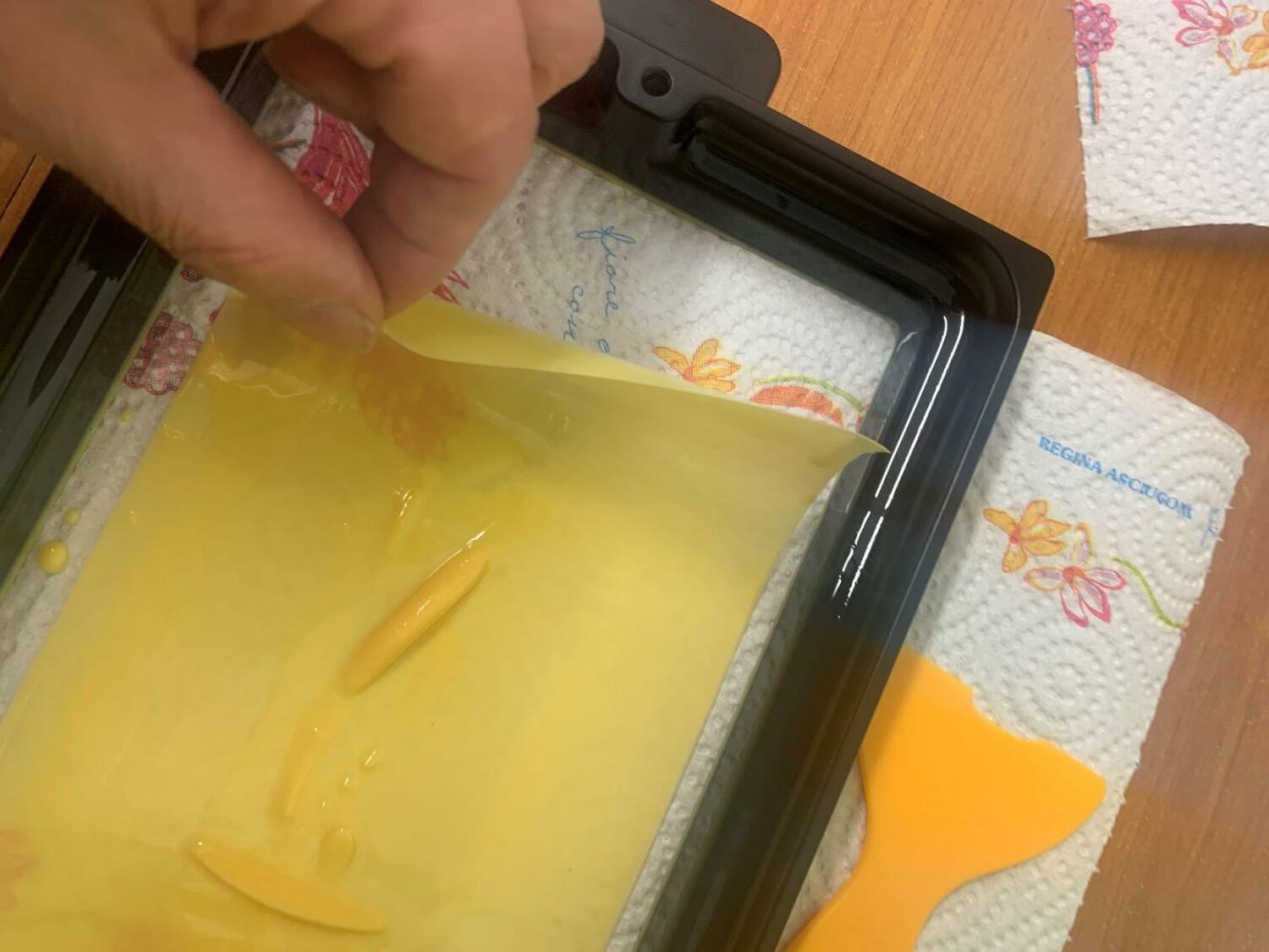

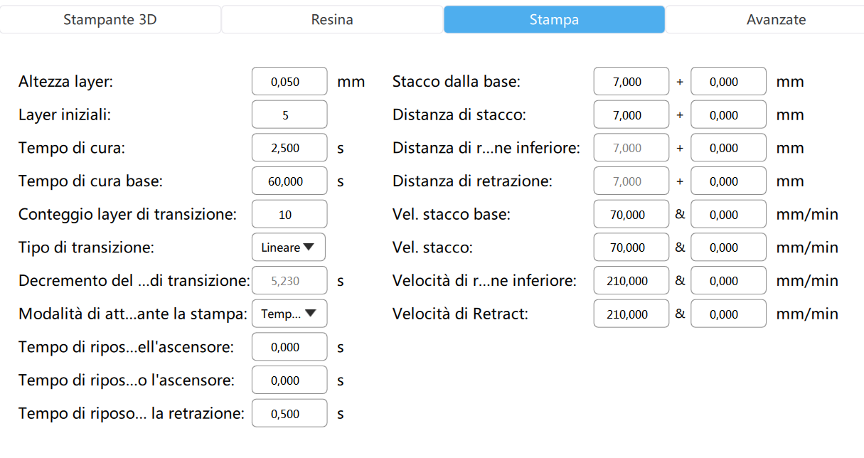

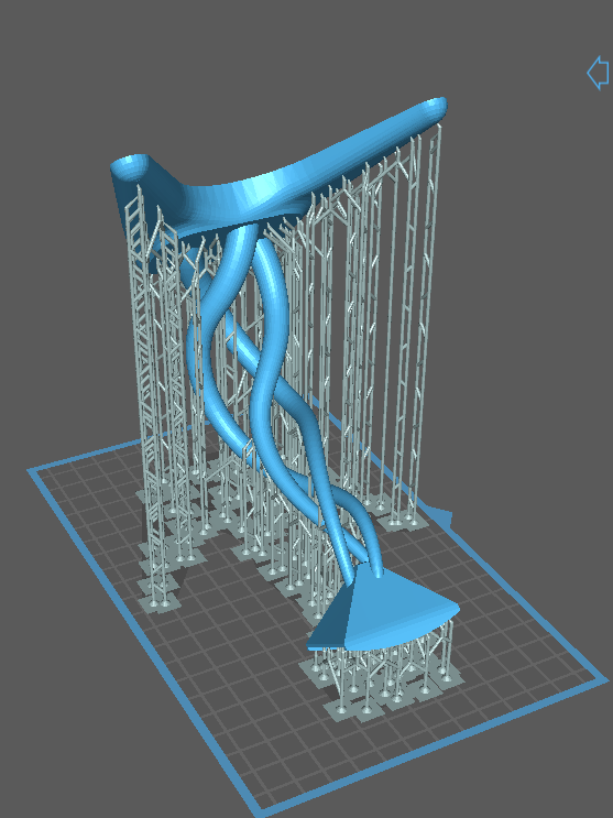

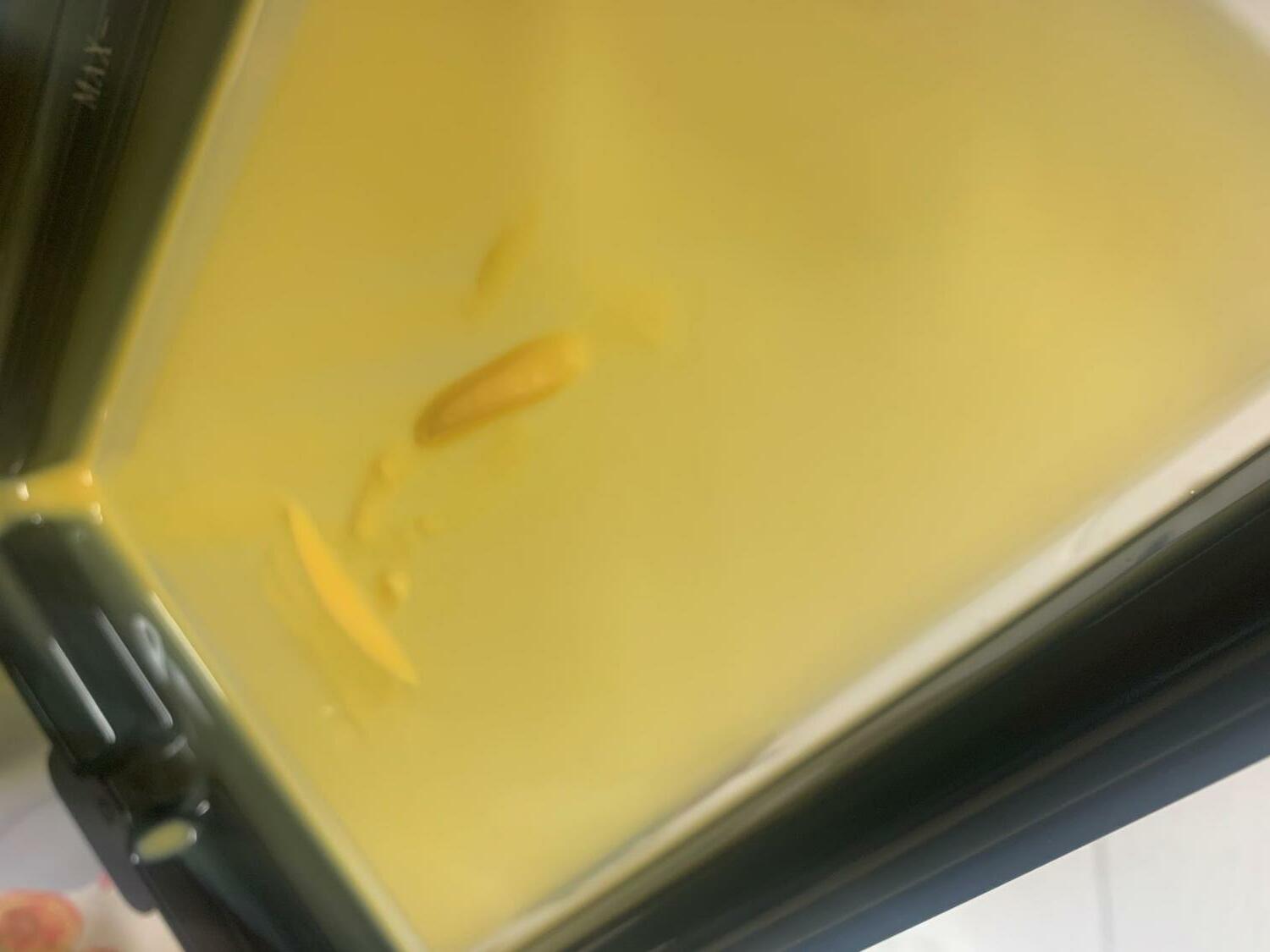

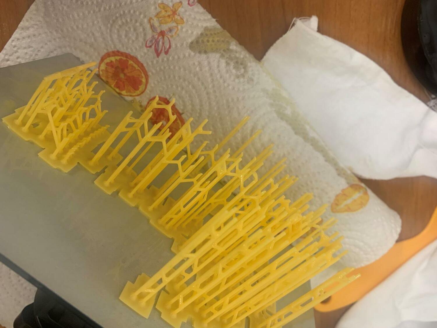

  2. Ciao ragazzi, vi leggo da un po' e finalmente mi sono deciso ad avere problemi miei comprando una saturn S. Ho stampato le torri di priva e tutto ok. Ho provato a fare una seconda stampa ed è fallita tutto il materiale è rimasto attaccatro al fep. Leggendo ho pensato che il proiblema potesse essere la mancata pulizia dopo la stampa delle torri. Ho filtrato la resina e pulito tutto, ho rifatto la stampa ma niente. Mi stampa solo i supporti e il resto rimane attaccato al fep. Uso una resina elegoo lavabile in acqua con questi parametri sotto e con l'oggetto posizionato così. Qualche consiglio?? modifica: vi aggiungo le foto della stampa che ho interrotto. I supporti li stampa poi il resto si attacca sotto ciao grazie
