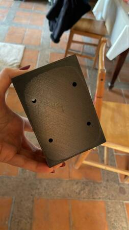

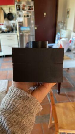

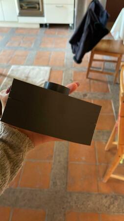

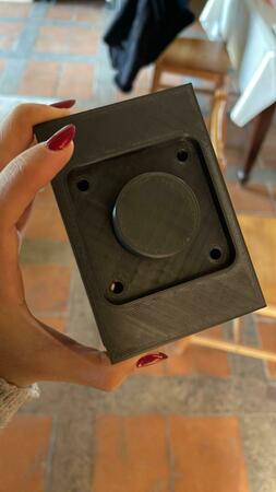

  1. Ho solo livellato il piano, per il resto se mi dicessi come fare mi faresti un grandissimo favore.
  2. Grazie per la risposta. Come temperatura delle estrusore ho scelto la piu bassa tra quelle indicate dal produttore del filamento perché all inizio mi dava un po' di filamento sparso qua e là e pensavo di risolvere riducendo un po' la temperatura dell' estrusore ma credo che alla fine non fosse quella la causa del problema. Ora provo a spostare la stampante in un luogo più idoneo ed aumentare la temperatura.
  3. Buongiorno a tutti, ho da poco acquistato una anycubic mega s ed ho provato a stampare un pezzo strutturale in abs. Ho scelto qualità draft con layer di 0.3 mm infill 50 %, temperatura piatto 100 ° e temperatura estrusore 230 °. Il risultato è un warping del primo strato che non aderisce bene al piatto e qualche strato che non aderisce l uno con l altro. Avete qualche suggerimento? La stampante si trova in uno scantinato la temperatura durante la stampa penso si aggirasse sui 6 gradi con minima di 3. In allegato delle foto per avere un idea . Grazie in anticipo
