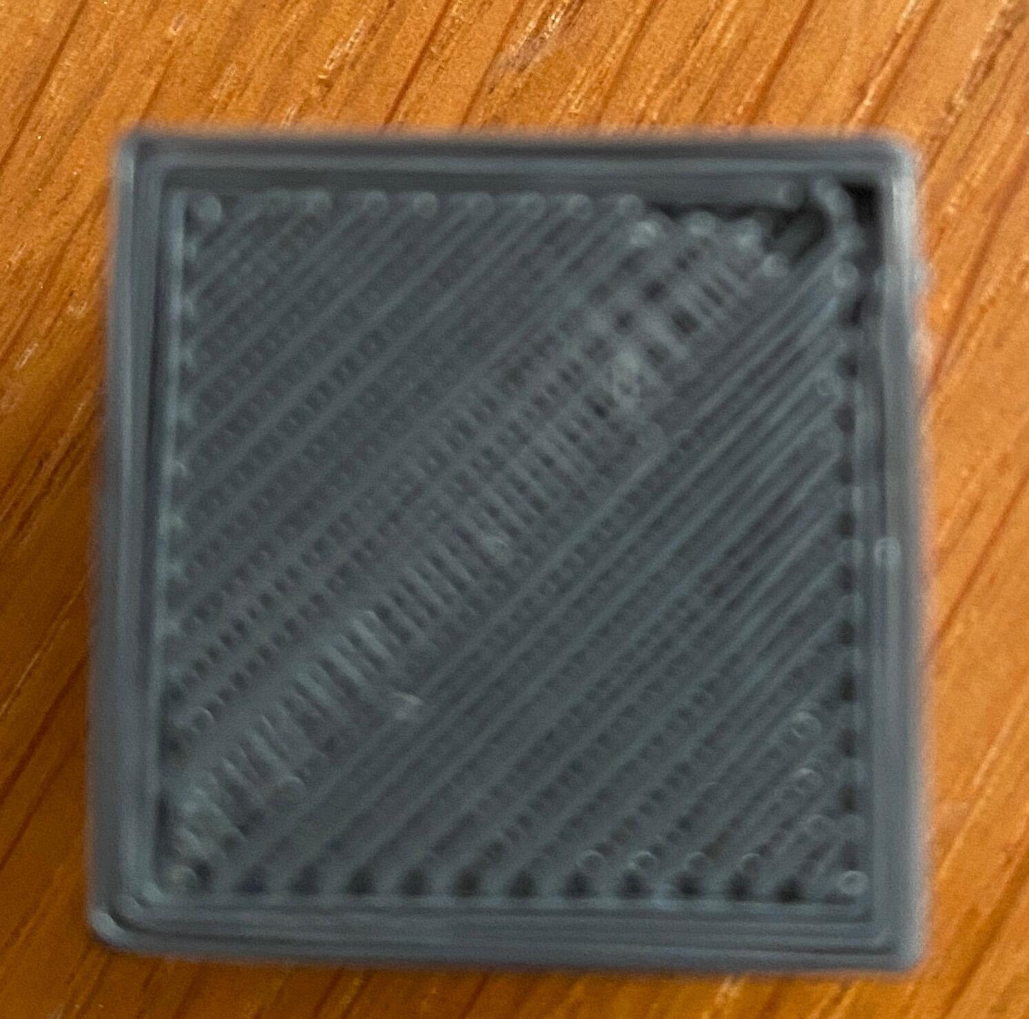

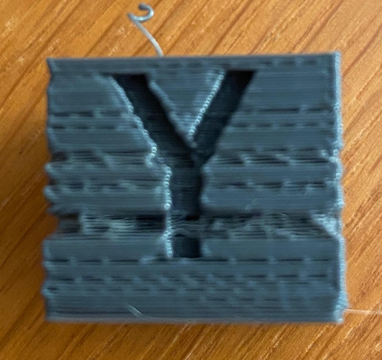

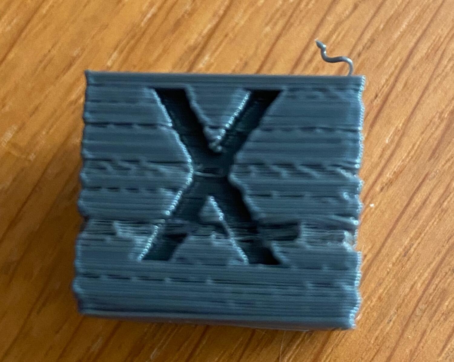

  14. Ciao a tutti, da circa una settimana ho una nuova Artillery Genius Pro. Sto provando in tutti i modi ad ottenere una stampa decente… ma sembra essere impossibile… ho provato finora 3 filamenti: 2 pla+ ed un pla. Vi allego le foto di un cubo (neanche finito) stampato con Pla Ice filaments grigio, cura a temp estrusore 220, bed 65. vel stampa 50, retrazione distanza 3, vel 38. ho provato a cambiare anche temperature, ma il risultato è sempre lo stesso… avete suggerimenti? grazie
