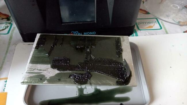

  1. grazie per il consiglio. ho risolto. mi hanno detto che mi manderanno un pezzo nuovo entro 15 giorni.
  2. grazie per la risposta l'ho presa a inizio novembre e l'ho utilizzata praticamente ogni giorno almeno so qual'è il problema questo potrebbe andare bene? https://it.aliexpress.com/item/1005003633925034.html?spm=a2g0o.search0304.0.0.1a456bf9kCtp0G&algo_pvid=0ad2dcda-c83f-4555-8d39-46fd9bc1f1e7&algo_exp_id=0ad2dcda-c83f-4555-8d39-46fd9bc1f1e7-19 è una photon mono classica (non 4k o SE)
  3. salve a tutti, ho un problema con la mia anycubic photon mono. Fino a ieri ha stampato sempre in maniera ottimale ma oggi ha completamente fallito la stampa. Ho provato a fare un test di esposizione (con le 3 opzioni nella stampante) ma lo schermo si illumina completamente ogni volta. Mi era capitato che un pò di resina fosse finita sotto la guarnizione dello schermo ma, dopo aver rimosso la guarnizione e pulito lo schermo, nono mi aveva più dato problemi fino ad oggi. Quali possono essere le cause? Devo cambiare lo schermo? allego un risultato dell'ultima stampa:
