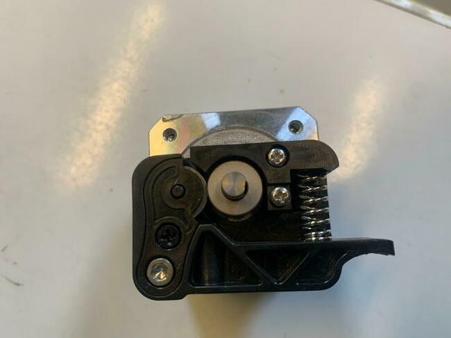

  • Week One Done

  1. allego foto estrusore allego video funzionamento estrusore IMG_4021.mp4
  2. Ho smontato l’estrusore. Funzionava benissimo, il filo veniva tirato senza problemi. A questo punto ho rimontato il tutto spingendo il filo appena dentro l’estrusore. Funziona. Forse facevo entrare troppo il filamento nell’estrusore e poi non riusciva a farlo entrare nel foro di ingresso dell’ ugello
  3. Dal rumore Sembrerebbe che il motore vada. Per la ruota non riesco a capire e non so come verificare.
  4. sia caldi che freddi
