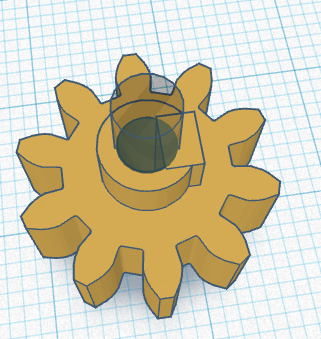

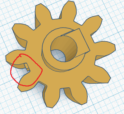

  1. Difatti anche nello slicer si vedeva correttamente senza "estrusioni", quindi è proprio un bug di Tinkercad...
  2. Solo per confermare che la stampa del pezzo , anche se in Tinkercad veniva visualizzata con quella protuberanza di cui al mio primo post, è avvenuta senza problemi

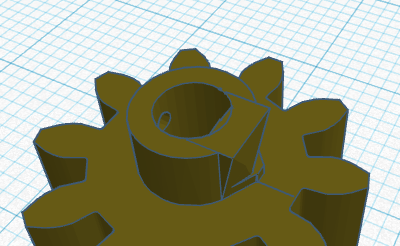

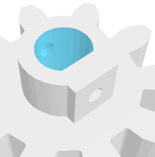

  6. Ciao a tutti. Ho un problema con Tinkercad: devo modificare il diametro interno di un ingranaggio scaricato da internet (unico pezzo, non divisibile), quindi ho inserito un semplice cilindro trasparente leggermente più grande : e ho selezionato "Raggruppa", con questo risultato: Come potete vedere , si è formata una protuberanza sul lato sinistro che non capisco a cosa sia dovuta. Allora ho provato a farlo dal sito di Selfcad (a prima vista più accurato e con più opzioni). Questo è il file che ho creato: Nessuna protuberanza... Per curiosità ho aggiunto il foro che vedente in cima all'immagine, salvato il tutto (ho provato sia con STL text che con STL binary, le due opzioni proposte) e riaperto il file STL generato ancora con Tinkercad qon questo risultato: Come vedete, mentre da una parte il foro e' perfetto dall'altra si genera una protuberanza imprevista. Non ho ancora provato a stamparlo per vedere quale dei due risultati ottengo, ma chiedo comunque lumi a voi guru per capire se è un bug di Tinkercad e/o Selfcad o semplicemente un bug del mio cervello. Grazie e scusate se sono stato prolisso, ma non era facile da spiegare... Chico
